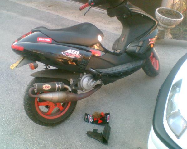

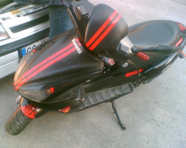

My new ride..

no nalepke so gor motor je pa tak :bravo:
Objavljena slikaObjavljena slikaObjavljena slika
Malo nas je res zaneslo,ja. :P:P:P Druga?e pa-najs motorin z temi nalepnicami. :bravo:
jp :bravo: poleti razmi?ljam samo ?e da bom nabavil en stage6 izpuh samo zaradi ve?je preto?nosti motorja :bravo: 100? pa pride nakaj tak?nega za moj motor :rispekt:
aja pa motor je regitriran, barvo so popravl pla?al smo pa 52? z popustom B)

Samo pazi,da ga ne bo? kaj friziral preve?(spreminjal kon?no in podobne stvaritve).Tukaj pri nas na obali so zdej te dni zasegli kar lepo ?tevilo predelanih skuterjev in motorinov.Pamet v glavo in po predpisih...
auspuh pride pa konec tuninga :P
omejavalec bo montiran, da ko bom hotel ne bo presegel 45km/h ;)
If in doubt, flat out...
Lepo si to naredo :bravo: ?e ena stvar ki bo 100% polep?ala motor je barvanje feltn. Jest ti priporo?am mat ?rno ker bo res noro izpadlo :bravo:
Jest sm mojga komlet cevga pre?trihav v mat ?rno, iz feltnami vred, samo zavorne ?eljusti v rde?o, in auspuh u sivo in zgleda res noro :ph34r:
Je pa kar nekaj dnarja vlo?enga not, sam glede na to da ma nore pospe?ke in kon?no 110kmh mi ni ?al :bravo:
Uglavnem je notr vse od Polinija(variomat, sklopka, cilindr 70cmm, bat,...), razn gred je od mallossi.
Gor je leovince izpuh RR. In verjetno sm ?e kej pozabu :) Folk sam gleda ko prehitim avto ki vozi 90khm zadej pa rumeno tablico :jupiii:
Zvok je res nor, niti mal podobn drugim sesavcom :bravo: Dere se tolk da se ga 1km dale? sli? :bravo:
Drga? je pa glih danc ?el na tehni?ni :D sm se prpelev do tehni?nga vsi sam gledal kwa tolk ropota. Pol sm pa sam reku, a boste nrdil al morm drgam pelet? So rekl sam nej ga na stran zapelem pa papirje dam, ga niso nit pogledal, tako da tehni?ni opravljen brez problema :jupiii:
Evo dve stare slikce(nove ?e pridejo):
ful je dober :bravo: jz se pa ne bom v nevem kak tuning spu??al razen izpuha :bravo: da ma?ina zadiha kot je treba :rispekt:B)
