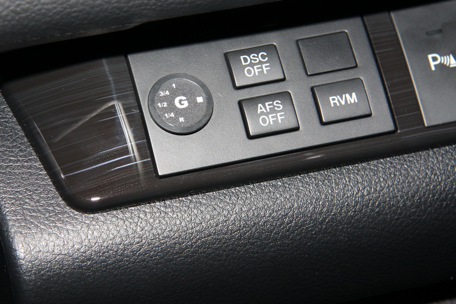

Dej povej a so ti tko kot men dal za tankat zraven bencina pa adapter, da ne kazi lepote japonske?

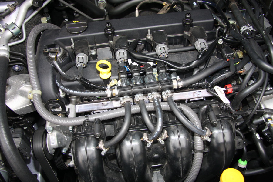

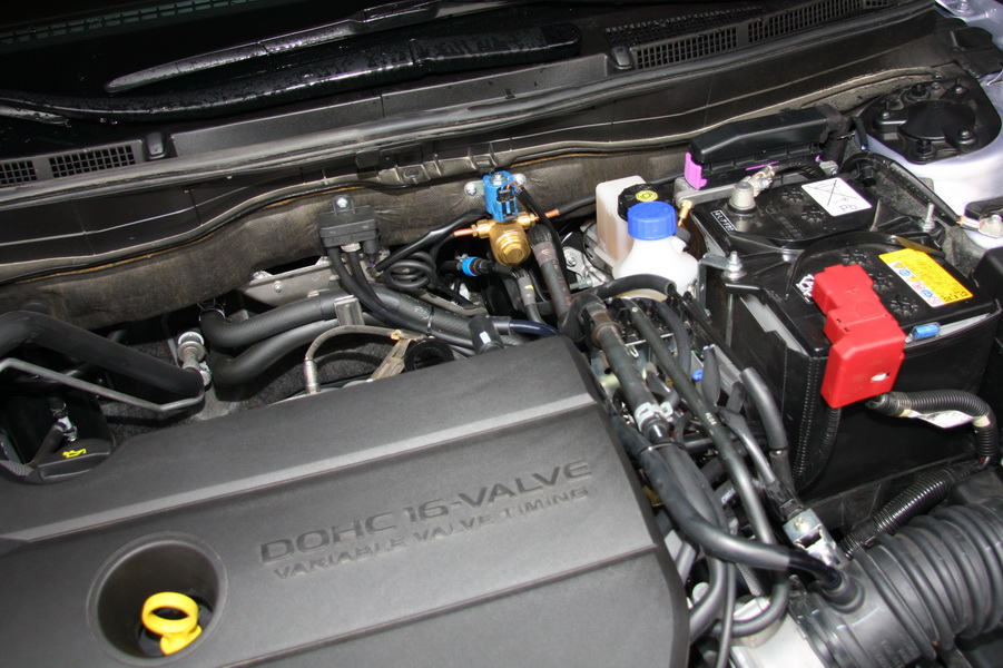

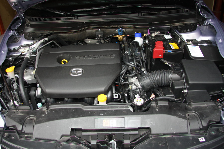

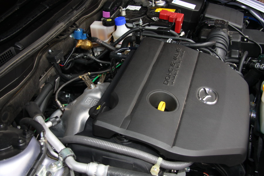

Ja tkole je:
ECU je zmontiral za akumulatorjem,
?obe v kolektorju, injektorji so lepo skriti pod plasti?ni pokrovom, da se ni?esar ne vidi,
uparjalnik je pod filtrom pritrjen na ?asijo, se ga tudi ne vidi,
vidi se torej le konektor od ecuja, plinski filter in merilec pritiska, pa ?e to je tako lepo li?no narejeno, da ne ve? al je original al je dodano.

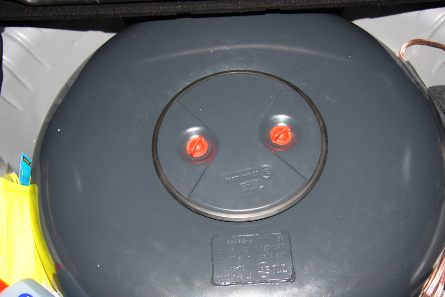

Za tankat je zmontiral lepo zraven bencinskega dotoka za vratci :) ni? se ne vidi z zunaj.

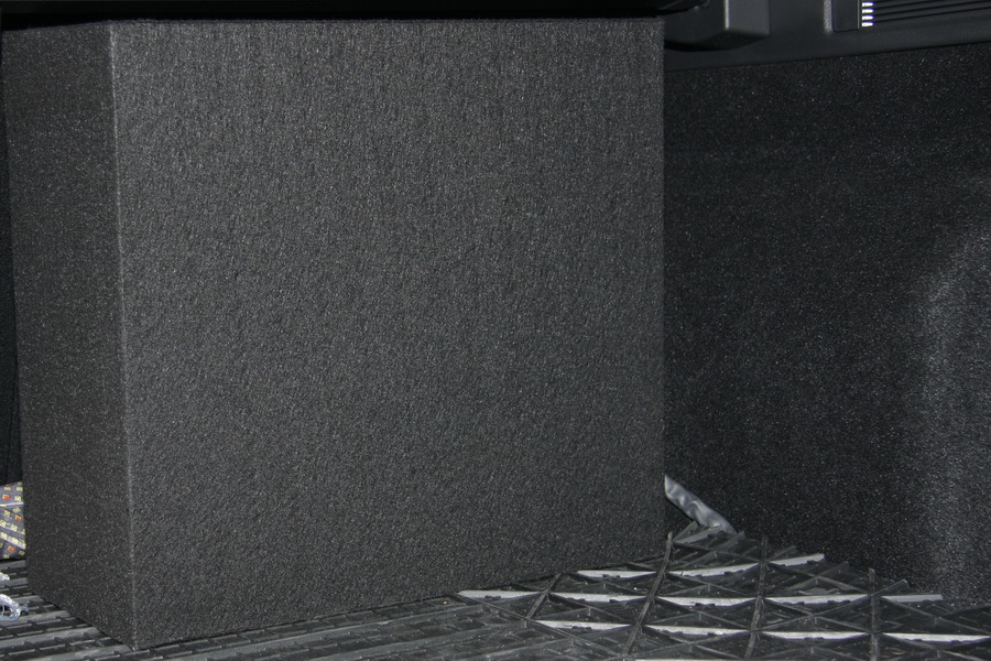

Tank je v predelu rezervne gume (ki je v tem avtu itak ni). Tank je 66litrski (na ?alost ve?jega niso imeli na zalogi, ker bi ?el notri ?e ve?ji, ampak ni? zato). Woofer je v prtlja?nem prostoru v li?no narejenem ohi?ju oble?enem v ?rno z izrezanim bass refleksom ob strani in se lepo zlije z samim prtlja?nikom. Zaseda cca 30cm ?irine pa celotno vi?ino.
Sem ?e vse potestiral takoj ko sem zapeljal iz delavnice :bravo: Pri polni obremenitvi ne preklaplja na bencin in lepo konstantno vle?e ?ez celotno obmo?je vrtljajev. Kar se ti?e pa porabe pa prve tri kesle nism ?paru (jah pou cnej kaj ?mo :danzoman: ) in je bila nekje okoli 10.5l plina, bencina je pa popapcov med 9,5 in 10 pri moji vo?nji ki ni ?parovna (govorim o mestni vo?nji). Mislim, da bo nekje do 5% ve?ja poraba, kar pa je naravnost odli?no.

Ne ne vbrizgava bencina ni? ko deluje na plin. Motor nima direktnega vbrizga. Je pa zmontiran flashlube za podmazovanje ventilov.
Ko sem govoril o 5% ve?ji porabi sem mislil na ve?jo porabo plina glede na isto prevo?ene kilometre z bencinom.
Niti ne porajtam kje poteka plinska in?talacija, za razliko od moje Celice! <_<:blush:

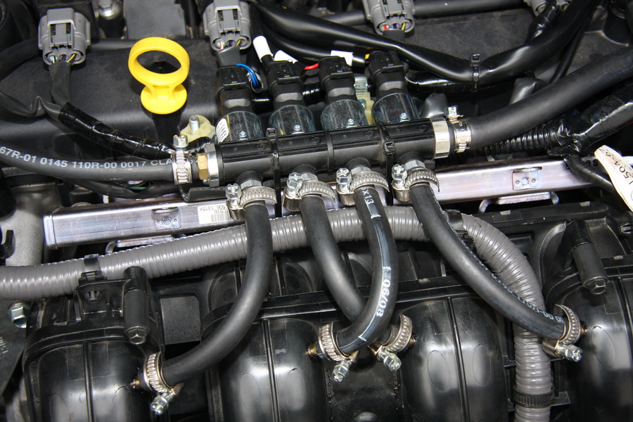

Ja tukaj pa je razlika da ima tanova 6 cel kup cevk in kablov tega pri stari ni tolk bom prav slikal in napopal.
Druga?e pa zgleda kr ok, se ne opazi laj je ve? samo tist ventil na po?arni in flash lube, samo sem pa? picajzlast, tist razdelilec pa je kr z vezicami privezan na "bencinsko" letev in napol prerezan ?lauf je vmes podlo?en, verjetno zarad vibracij, pa to se da lep?e narest, samo vseen funkcijo pa vseeno opravlja.
Z vezicami je pritrjen, ker ga druga?e na zelo preprost na?in ne more? pritrditi. Vsaj ne tako, da bi se vse skupaj skrilo pod plasti?ni pokrovom, kar je bil namen, da se ne vidi ne injektorjev, ne kablov, ne ?ob, itd. Te novi injektorji nimajo nikjer kakr?negakoli navoja da bi zadevo pritrdil na kak nosilec. Guma je spodaj zaradi vibracij ja. Meni je va?no v glavnem to, da ko odprem pokrov motorja, da tudi ?e se vidi, da je lepo vse zlo?eno, kar pa tukaj je. Pa ?e ne maram preve? vrtanja po avtomobilu, v kolikor ni nujno potrebno.
