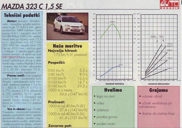

Torej, spet jaz. In tu so podatki iz Strojni?kega priro?nika:
kurilna vrednost:
bencin: 30744000 kJ/m3; 42700 kJ/kg
plin: 92970 kJ/m3; 46047 kJ/kg
gostota:
bencin:720 kg/m3
plin: 2,019 kg/m3
(gostota za plin je podana za plinasto stanje in ne za uteko?injen plin)
PAZI! Pri plinu je upo?tevan propan. ?e sem prav razvozlal, je pozimi samo propan, ker ima ni?jo "temperaturo uplinjanja" in je zato bolj primeren za rabo v zimskem ?asu. Poleti dodajajo ?e butan, ki ima ve?jo kurilno vrednost: 121800 kJ/m3.
Pa ?e nekaj mi ne gre v ra?un. Vsi ste omenjali neke blazne prihranke in vsi ste omenjali, da se je poraba malenkostno dvignila (kolikor sem uspel zaslediti, se je v povpre?ju dvignila za 5% - objava 33, objava 44,...). ?e dovolite, bi naredil eno primerjavo, pa dobro spremljajte, ?e sem se kje zakalkuliral:
Moj avto porabi 6,3 l/100 km. Torej bi porabil plina za 5% ve?.
bencin
6,3 l/100 km
plin
6,615 l/100 km
kurilna vrednost:
gostota:
bencin:720 kg/m3
plin: 2,019 kg/m3
OK, ?e damo pol butana in pol propana je potem 107385kJ/m3 ali 53186kJ/kg. ?e dr?i tisto, da je gostota pri uteko?injenju 250x ve?ja pomeni, da je to 30450000kJ/m3.
Razlika je torej samo 1% ampak pri idealni poletni me?anici pol butana pol propana in zaradi malo vi?je te?e avtomobila je torej poraba verjetno nekje 3% vi?ja in nekoliko slab?e performance. To je ?isto sprejemljivo.
Ampak ?e je pozimi res notri samo propan (?eprav dvomim - verjetno je le procentno razmerje druga?no) je to 23242500kJ/m3 je pa razlika 25% in za toliko bi morala biti vi?ja poraba. Resnica je pozimi verjetno nekje vmes tako, da bi moralo biti pove?anje porabe za cca 10% pri plinu.
