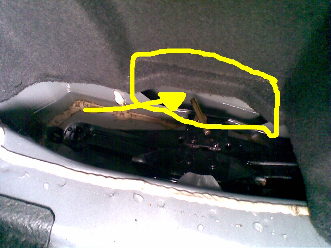

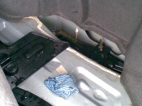

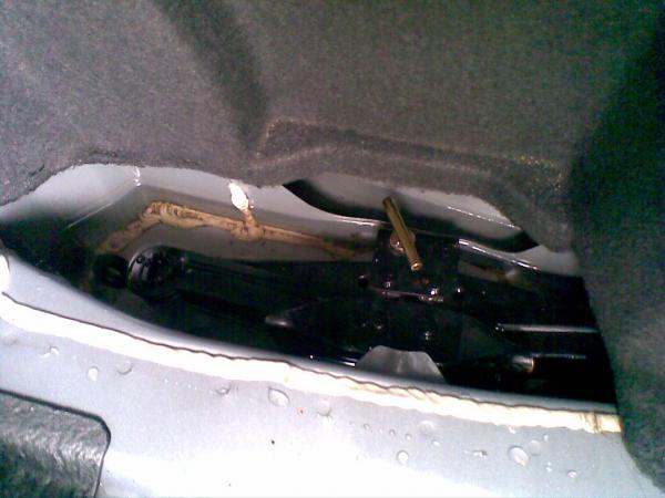

V teh de?evnih dneh sem lepega dne opazil v prtlja?niku mokro prevleko, ki prekriva rezervno kolo. Ko sem raziskoval, sem ugotovil, da voda prihaja od spodaj, vendar ne najdem razloga zakaj in kje. Skratka dvigalka za avto je do polovice v vodi, kljub temu, da sem ?e 2x izpraznil ta prekat. Ima kdo kak?ne izku?nje s tem in kako bi to saniral?

nikjer ni ni? mokro razen v prostoru za dvigalko, prevleko pa zmaka, ker v ovinkih pljuska voda malo vn...
Tko da najbr? tudi sledi barve ne bom vidu, ker so obloge suhe ?isto do gladine vode, od brislacev pa sigurno ni, ker bi di?ala po vitreksu :)

Problem zamakanja bi lahko bil zaradi manjkajo?ih gumijastih loputic na odprtini za izpust nadtlaka v avtu (zra?enje, zapiranje vrat).
Na sliki je ozna?ena ?pranja kjer se vidi zunanja plo?evina avta (z zunanje strani je sicer prekrita z zadnjim odbija?em in se je ne vidi). ?e z roko potipa? skozi to ?pranjo bi moral za?utiti kje je ta odprtina. Je pa cca. 10cm dolga in 3cm visoka. V odprtini bi moral biti plasti?en okvir s tremi gumijastimi loputicami, ki se odpirajo navzven. Tak?na okvirja sta na obeh straneh - levi in desni blatnik.
Verjetno je odpadla kak?na gumica ali pa celoten okvir?ek in ker je to na notranji strani blatnika prav lepo gor me?e vodo s kolesa. ?e je tako, lahko za silo zadevo sanira? tako, da odprtino prelepi? s trakom, ampak le za silo, da ti ne bo (?e bosta slu?ajno dva naenkrat zaprla vrata) odneslo kak?ne ?ipe ven... :D
Lahko pa sam naredi? novo gumico in jo gor natakne? (verjetno bo treba sneti notranjo tapeto na desni strani prtlja?nika za la?ji dostop ali pa zadnji odbija?).
Upam, da je to to.

Ah, zadeva sploh ni problemati?na. Potipaj in po?kili po tisti ?pranji. Mislim, da je vzrok zamakanja pri tistih loputicah. ?e pa nisi ziher, se pa lahko tudi zmeniva in skupaj pogledava.
Jaz pa vseeno mislim, da ti te?e nekje pri lu?i, ker o?itno ni bil samo odbija? odmontiran ampak ?e kaj drugega. Poglej pri tesnilih okoli lu?i pa sem skoraj prepri?an, da je tam vzrok, ?e posebej, ?e je voda v "bazen?ku" dokaj ?ista. ?e bi bila voda s ceste bi bila zelo umazana.

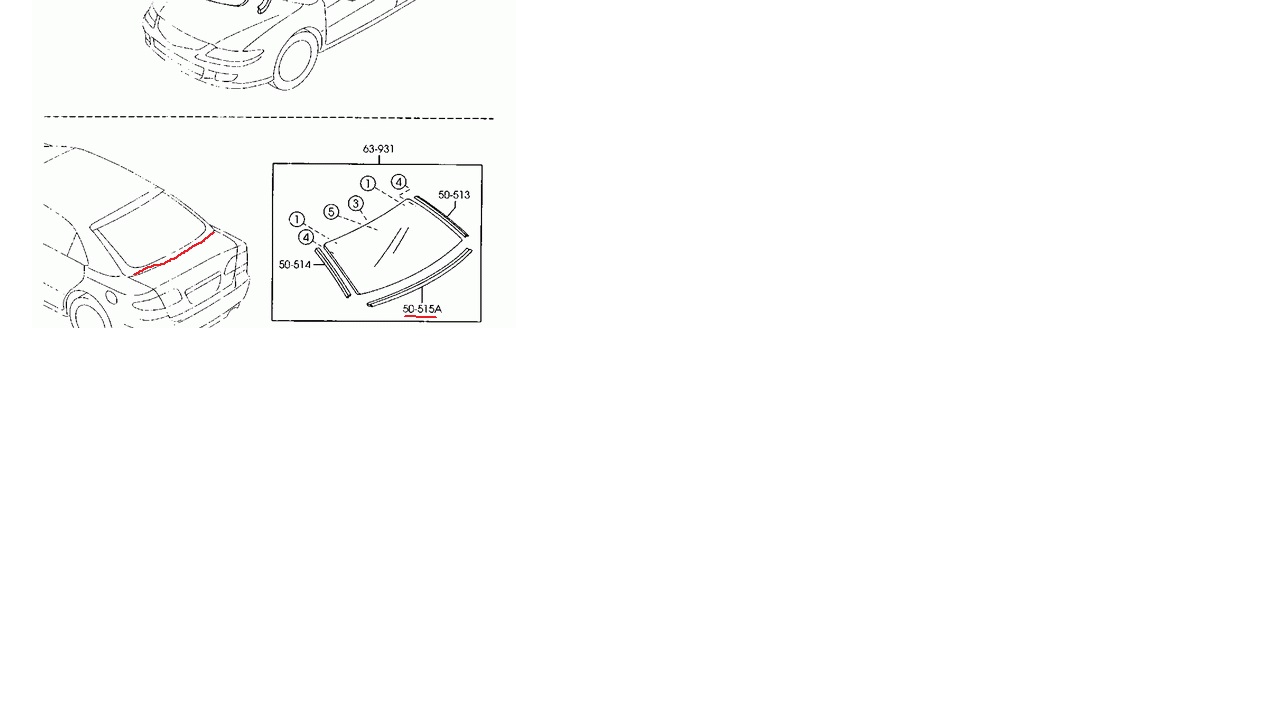

Hm, pri meni je enak problem, zanima me ?e ste mogo?e odkrili kje naj bi pu??alo?
1.) pri tisti odprtini
2.) pri zadnji desni lu?i
Lp
Andrej
