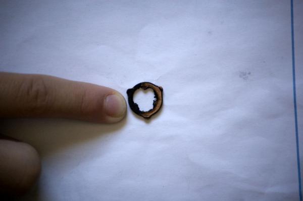

Eko ?e kako izgledajo te spaljene podlo?ke. :whatever:
