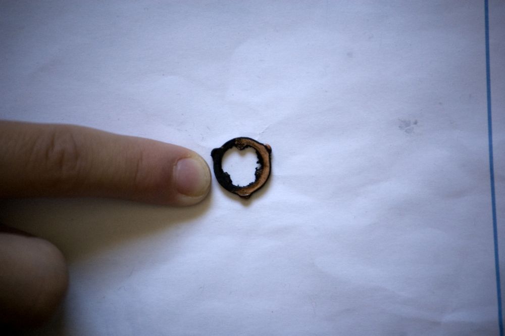

Tukaj so pa slike fanta, ki je zamenjal te bakrene podlozke, ki stanejo cca 16?.
Slika 1:
INJEKTOR IN KOMPLET BAKRENIH PODLOZK.
Slika 2:
PRIMERJAVA MED STARO PODLOZKO IN NOVO POLDOZKO
Prosti prevod:
?au saag! Na ?alost je problem z podlo?kami injektorjev,ki so omejene v primeru Mazda, na splo?no raz?irjen pri vseh vozilih, katera uporabljajo common rail.
Primer: na motorju Fiat / alfa 2,4 m-jet, se le-te zamenjajo na 60.000 ,pri 1.9 na 120,000, Opel pa jih je v?asih zamenjeval na 160000, sedaj pa jih zamenjuje prej- pri 120.000.
Te?ave pri Mazdi so, vsaj zdi se, le pri motorjih 2000 z 136 KM,in sicer od leta 2002 do 2003, vendar obstajajo tudi drugi primeri.
Meni na primer, so jih zamenjali pri velikem serisu na 120.000, vendar je bilo to storjeno na pobudo mehanika, ki dela ?e 30 let na japonskih motorjih, nove podlo?ke pa so bile popolnoma enake kot obstoje?e.
Dejansko obstajajo dokazi o vgrajenih manj?ih podlo?kah, in zato obstaja sum (lahko to trdimo zagotovo),da obstaja napaka pri prvi vgradnji.
Sledite pazljivo va?i porabi olja!!

Danes klical na servis.Teh podlo?k nimajo v Kp,rekli so mi,da je dobavni rok iz austrije 1 teden. :whatever:
Pol sem sko?il do trsta na Mazda servis in ?e preden sem jim omenil kaj rabim,?e so bile na mizi. :bravo: Tudi z tem problemom so bili seznanjeni in kapo officina mi je rekel,da imajo pravkar en tak primer na tunelu v obdelavi.

Ekola,re?eno z temi podlo?kami-zamenjane.Samo res so bile originalne gor znucane z veliko preveliko luknjo v sredini. ?zmeden?

ok,ok,se opravi?ujem.Tako- 4 podlo?ke v Mazda servis Trieste= 20 ? +80? delo (moj mehanik),s tem,da mi je premeril diske in menjal plo??ice.Sem pa opazil,da res manj zakadi zadaj,ko pohodim na plin plus,da spet trga,ko prime turbina.Ali pa imam samo ob?utek... :bravo:
Je bil pa mehanik prijetno presene?en,ko ga je zaverglal.V?gal je takoj,ra razliko od drugih znamk,ki rabijo kar nekaj ?asa,da povle?ejo nafto.Pohvalil je ma?ino. :bravo:
No,pa ?e z novimi plo??icami Ferodo ?e sedaj neprimerno bolj?e bremza.Cena :100?.
Eko ?e kako izgledajo te spaljene podlo?ke. :whatever:

res je.Se spla?a to naredit-definitivno mi zdej manj kadi pa stro?ek je res zanemarljiv. :bravo:
Samo,koliko bi pa "mojstri" na uradnih Mazda servisih zara?unali je pa druga pesem. :whatever:
V Italiji stane tak "poseg" na servisu z materialom okoli 200?...

To je gre?ka samo 136-konjskih motorjev ( letnik 2002,03,04 in redko 2005).
To opazi? po tem,da ti za?ne pit nenormalno olja in avto za?ne dimit da je veselje.quote name='KAALman' post='154457' date='27 Jul 2009, 13:32']
ok, ker nisem dovolj pameten, mi naj en pove prosim, ?e lahko to doma tudi menjam ?
Na?eloma bi lahko,?e obvlada? mehanikarski posel. :D
Je pa kar nekaj od?raufal dol moj mehanik-pa ?e poseben klju? za injektorje mora? imet. :whatever:
Pa pazit mora?,da kak?nega injektorja ne po?koduje? (nov pride cirka 800?).
