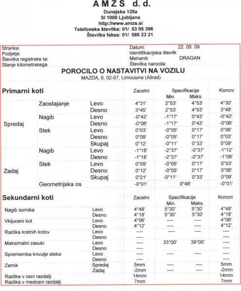

Tu je izpisek iz optike, ?e se kdo spozna...
Vendar to naj bi bilo ok, le avto ?e vedno vle?e. Gume so nove (Fulda Cart), vse z istim datumom proizvodnje. Morda pozna kdo kak?nega strokovnjaka za mazdo, ki si vzame ?as in se posveti temu problemu?
Nism specjalc za optiko, sam po logiki bi zaklju?u, da je pr prvi postavki (zaostajanje) najve?ja razlika med levo in desno osjo: 4,30 proti 3,48. Zdej nagib ma verjetno ve? veze pri "lizanju" gum, tak da to verjetn ni.
Pri "Sekundarnih kotih" je pa nagib sornika dost od specifikacij. Vpra?anje, ali so to to?ne specifikacije za M6?
V servisni dokumentaciji je nekaj razlik, poleg tega tam omenja ?e to, ali je rezervoar poln ali prazen!
Pomoje je M6 nekoliko bolj "ob?utljiva" oz. zahtevna za nastavljat.

Jaz pa vseeno mislim, da je nagib problemati?en ?e posebej ?e so gume asimetri?ne. Ker to pomeni, da lahko oprijema en del gume bolj kot drugi in zato lahko pride do vle?enja v eno smer ?e posebej ker ima ?estka zelo ob?utljivo prednjo premo. Razlika po podatkih sicer ni velika ampak je tako, da je tudi to mo?no.
