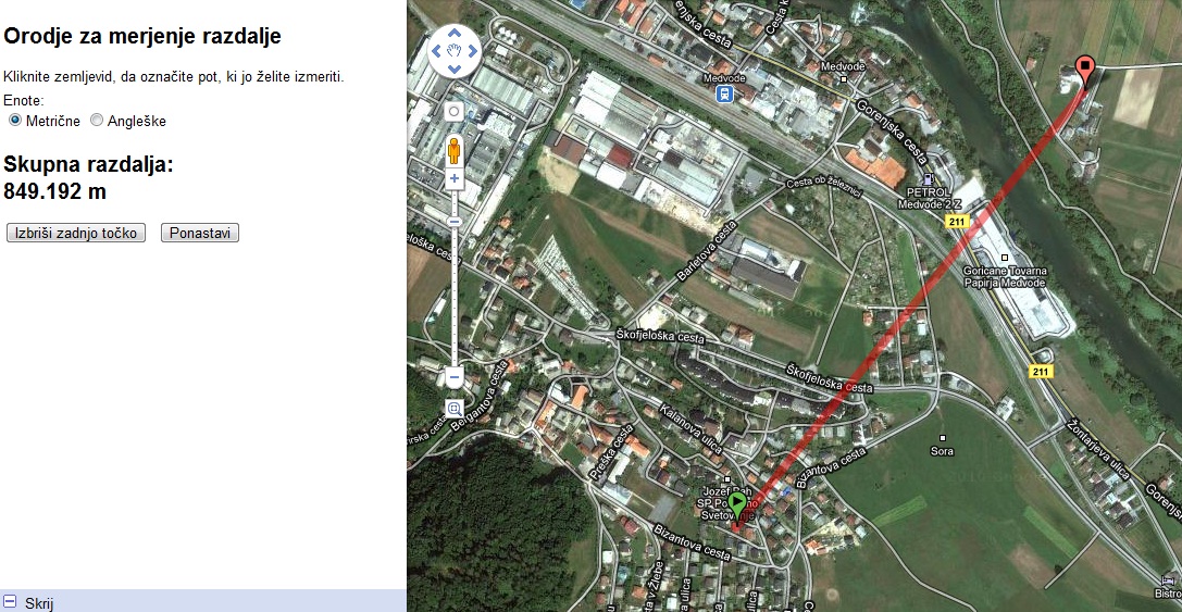

In sicer bi rad Wifi signal na 1. lokaciji kjer je ze internet (Oddajna lokacija) speljal na drugo stran reke Save, kjer na? predragi Telekom no?e zrihtat priklju?ka!
tako da bi iz pisarne 'poslal' signal do bajte.
Razdalja je po googlu 850m
Zanima me kaj predlagate od opreme, ali samo dovolj mo?an AccessPoint na prvi lokaciji in anteno za sprejem na drugi ali je bolje da obstoje?emu AP, ki je nek sobni priklju?im oja?evalnik signala??
Vi?ina obeh lokacij je cca enaka vmes je mogo?e vrh kake strehe in drevo - kajti od zelene do rde?e lokacije do reke teren pada, na drugi strani pa je hi?a zopet kakih 30m nad reko torej 1:1, mogo?e je oddajna lokacijo malo vi?je, bom v GPS pogledal.
