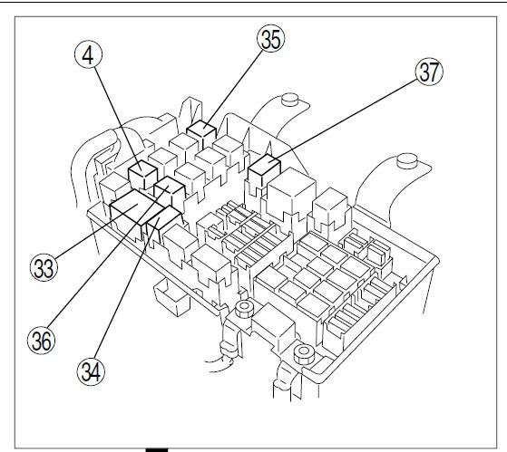

?ivjo, rele je pri motorju desno ?t. 36:

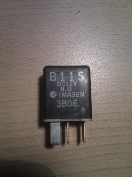

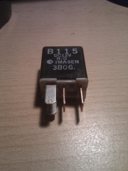

Samo meni spet nekaj zajebava: ne klopi kompresorja, ko pa potol?em po temu releju, pa vklopi. Torej, kje se da naro?it tak rele (razen mazda servis)?
To gre? na en odpad.Jaz sem probal od citroen xsara pa?e 100%.
Sicer je ohi?je malo ve?je,pini so isti,podno?je pri mazdi je malo ?ir?e in gre noter brez problema.
?e ne pa ebay.

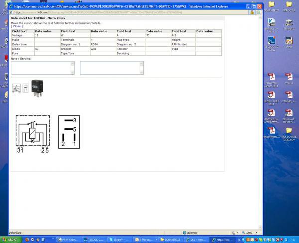

A tak rele ustreza temu, katerega rabim:
Ker prodajalec je napisal to: "Imamo na zalogi . Za bit sigurni bi morali pogledat vezavo na samem releju"
Ta rele na voza.si ima ceno 6.7?, na mazda servis (autorent) ho?e pa met 25?...... <_<
Evo pa sem se namesto novega releja odlo?il najprej o?istit obstoje?ega. Enostavno se sname ohi?je ki je z dvema zati?oma zataknjen na dveh straneh. Takoj ob odprtju se je ven usul kup?ek ?rnega prahu, ki ga je bilo polno tudi med samimi kontakti. Kontakte sem spihal in kar se da o?istil s ?opi?em (izredno nedostopno) najve?ji u?inek pa sem verjetno dosegel s premikanjem (drgnenjem) kontaktne plo??ice levo in desno v sklenjenem polo?aju (ima toliko zra?nosti) ter s tem o?istil kontakte. Zaenkrat stvar deluje ob vsakem preklopu. Kar ob testu z ohm metrom ni vedno. Kolikor ?asa bo stvar delovala bo dobro. Ob morebitni ponovitvi napake pa ga bom o?istil v ultrazvo?nem ?istilniku z destilirano (demineralizirano) vodo (tega trenutno nisem imel pri roki).
