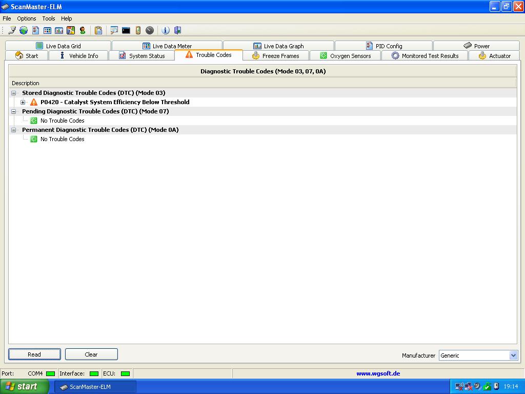

Imam mazdo 323F (model BJ), letnik 2002, motor 1.6 16V (tip ZM), prevo?enih komaj 75600 (REALNIH).
Zadnji? se peljem v slu?bo (avto ?e ogret) in se pri?ge lu?ka (rumena, oblika motorja/ma?ine). Grem popoldne k na?emu prijatelju QWERTY-u, ga priklopi na tester in javi napakopost-6330-1329681435_thumb.jpg .
Lu?ko sva ugasnila. Danes (19.02.2012) se peljem po avtocesti (cca 7km) in se spet pri?ge lu?ka.
Za lambda sondo in katalizator je malo zgodaj (komaj 75600 km). Pletenica (pregibna cev) se ni? ne sli?i. Avto laufa tiho.
Kak?ne ideje?
Kak?ne ideje?

zakaj bi bilo za lambdo sondo ali kat.prekmalu? vse je mo?no
A je avto v tvoji lasti od za?etka? ?e ni a si ziher, da ima toliko km? Sicer pa lahko tako eno kot drugo crkne tudi pri teh km-jih, ?eprav je to bolj redko kot pa pravilo.

te?ko verjetno. Ker ?e je vama uspelo ugasnit lu?ko in se je po dol.km s5 pri?gala potem so kablo OK
?e bi bil kateri odtrgan bi lu?ka vseskozi gorela tud po brisanju napake.
Kupi ali sposodi si lambdo in sprobaj!
To ti je edini ?pajs :)

Vpra?anje ?e je Lambda kriva ker lambda dela ali pa ne pa ponavadi javi napako labda tebi je pa dalo napako da ima? pre slabo ?i??enje plinov torej Kat. (verjetno ima? dve Lambdi eno pred in eno za katom?)
Koker sem jz tole diagnosticiral bi lahko bil katalizator... Samo ne vem ?e ima doti?ni model lambdo pred in za katalizatojem ker je ra?unalnik prijavil da sta signala obeh lambd enaka, kar pomeni da katalizator ne deluje pravilno... Enostavno oba podatka se ne razlikujeta dovolj in ko zaniha zadeva prijavi lu?ko...
Men tole ni najbolj jasno... Javlja pa napako na izpu?nem sistemu... Druga kot to dvoje pa? ne more bit...

Ja. Moja mazda ima pred in za katalizatorjem senzor. Smo pri?li do ideje, da KER SEM IMEL POKVARJENE cin?pule in sem se vozil, da je crknu tud katalizator.
Bomo menjal in sporo?im rezultate.
LP Marko
Ker imam katalizator takoj za kolektorjem in ima dve lambdi je drag ko svinja. Bo kr mal trajal da ga menjam.
Kopije oziroma univerzal NE obstajajo, tak da ..... ?paramo.
Ko bom menju povem rezultate.

Imam zadevo, kjer se ti nebo ve? pri?igala lu?ka. Ampak na delovanje oz. nedelovanje Katalaziatorja nima vpliva (tehni?ni in plini ne bo ?lo skozi ?e je res fest hin)
?uj marko si poklicu mojstra?
Men je reko da ma? eno lambdo hin da katalizator skoraj ne more bit razn ?e je uni?en
