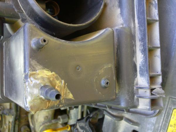

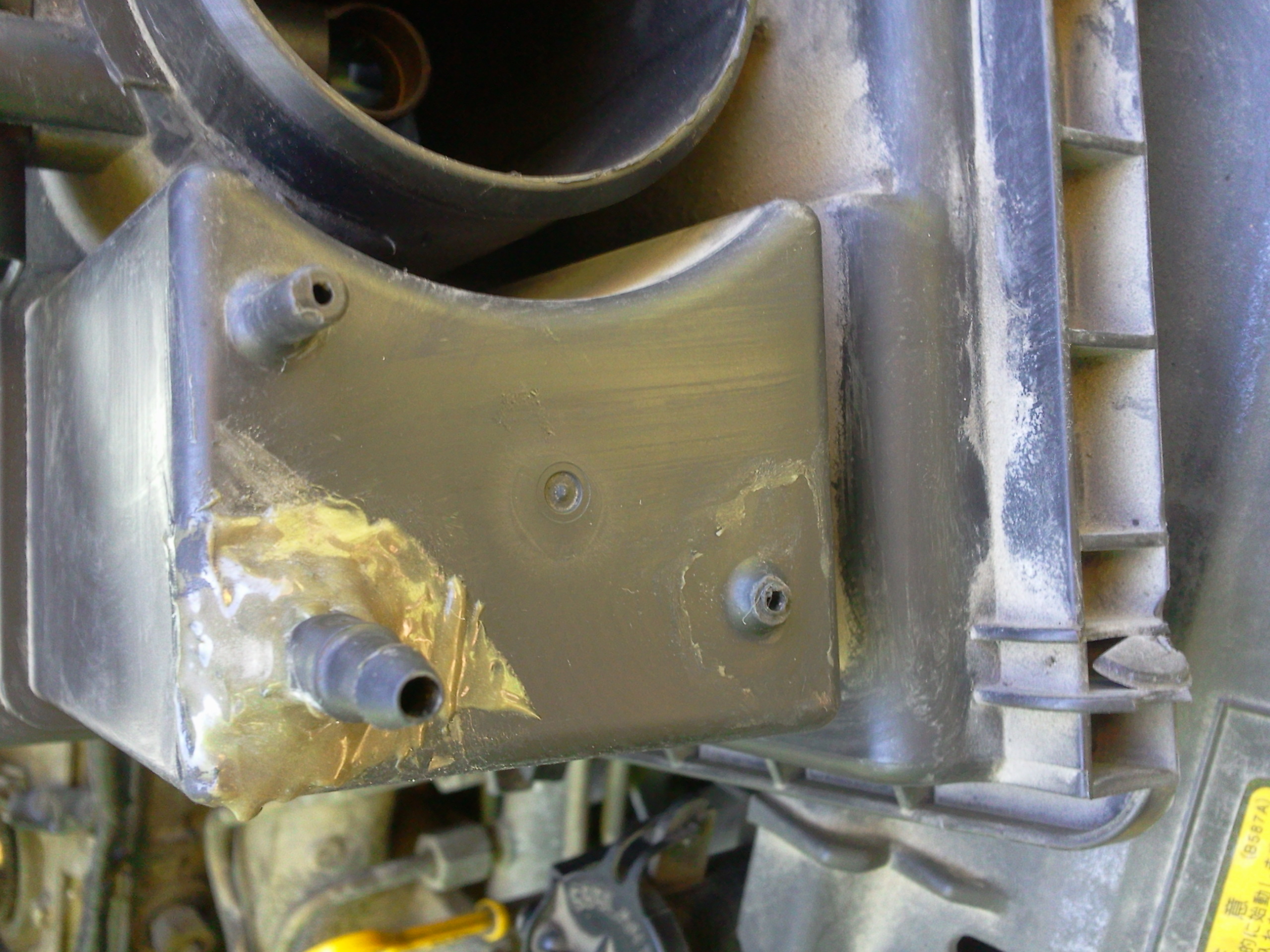

Prav si imel, ko sem se spravil razdirat, da preverim loputo, sem odstranil ohi?je zra?nega fltra, in na?el feler, odlomljena spodnja cevka(oz. tulec na ketrega je cevka nataknjena) od vakuma na ohi?ju zra?nega filtra...
Bila je ?e zalepljena(pred mojim lastni?tvom) in sicer zelo ?alabajzersko in se je odlepila-zalepil in razlika je o?itna.... :-)) Moram dobit novo(rabljeno) ohi?je dobit.
Sedaj pa ?e eno vpra?anje....avto je bil zaleten spredaj levo in so svoje dobile tudi take stvari kot je ohi?je zra?nega filtra(od tod tudi zalepljeno), ra?unalnik ?ob(katerega sem menjal pred parimi leti)....pa me zanima ker je ohi?je zra?nega filtra spodaj nekaj na roke po?vasano(glej sliko), ?e je to ok...in kak namen ima tista "zaprta" luknja....
Druga stvar kak namen imajo te vakum cevi v ohi?ju zra?nega filtra.??
Hvala za pomo? in odgovore...
Lep dan ?elim...
Na dnu zracnega filtra se ti nabira vlaga oziroma tam odteka voda. Zaprta luknja na vrhu pa sluzi kot razvodnica za vakum, ce ti tam pusca ti podere cel sistem. Najdi eno rabljeno skatlo in jo zamenjal in si resil problem :D
Will do...sem ze v akciji...

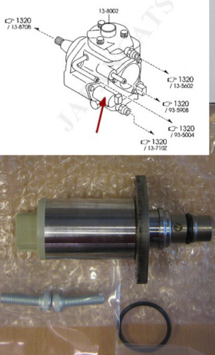

Pozdrav,
a kdo kaj ve o tem ventilu, tole sem na?el na EBAYU, pa me zanima, ?e je kaj na tem ali je samo prodajni trik.
Mogo?e kdo probal??
Lep pozdrav
Suction Control Valve
SCV Denso - Brand NEW
Located on Diesel Pump
2.0 Diesel RF5C
Is your car suffering with lack of power or cutting out on the junctions?
The solution is here.
Is your old unit has serial number 006 - if so it's probably faulty.
We are offering Brand New Genuine Denso improved valves 066
Pozdrav,
Mogo?e kdo probal??
Lep pozdrav
2.0 Diesel RF5C
Ta ventil bo? menjal, ko ti avto ne bo dr?al minimum. Do takrat ga ne rabi? :D
