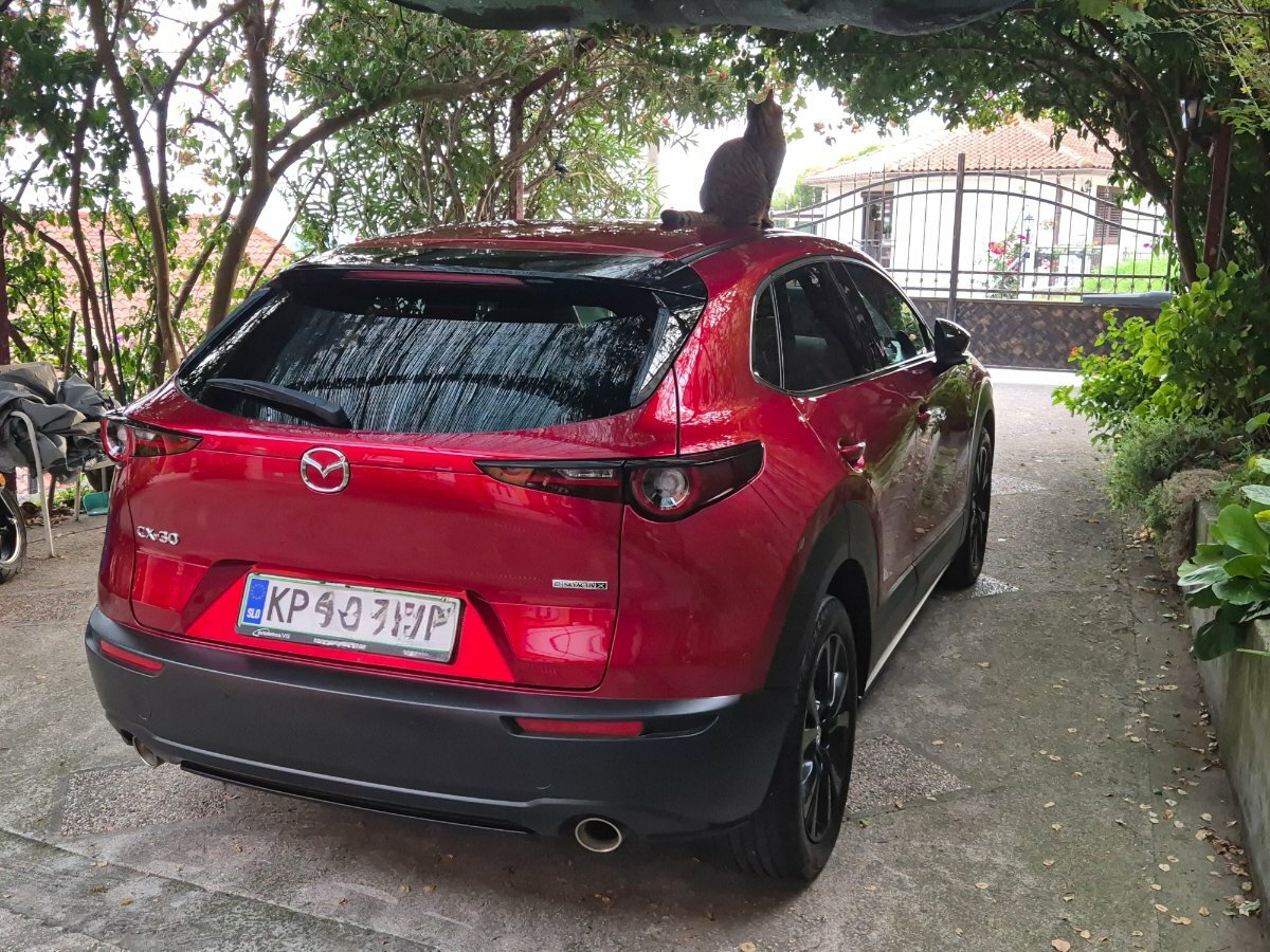

Vprašal bi, če je kdo morda imel podoben problem, ali ve kaj bi to lahko bilo... CX-30 G150 avtomatik med pospeševanjem pri prestavljanju iz 3. v 4. prestavo odda kratek zvok. Opišem ga lahko kot "hik". Jutri itak kličem servis, samo me že sedaj zanima, če je to kakšna resna napaka, da se pripravim😁.
