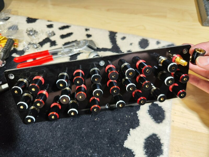

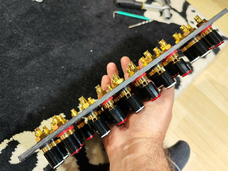

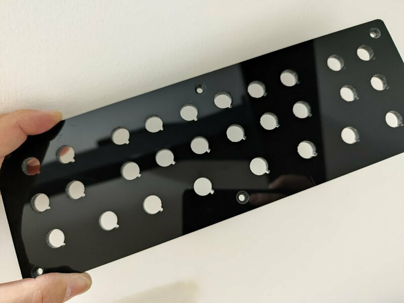

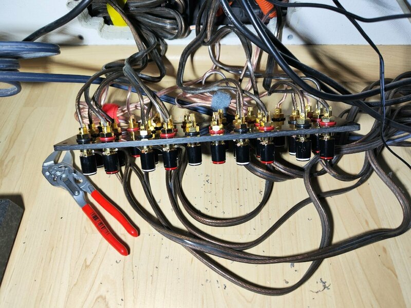

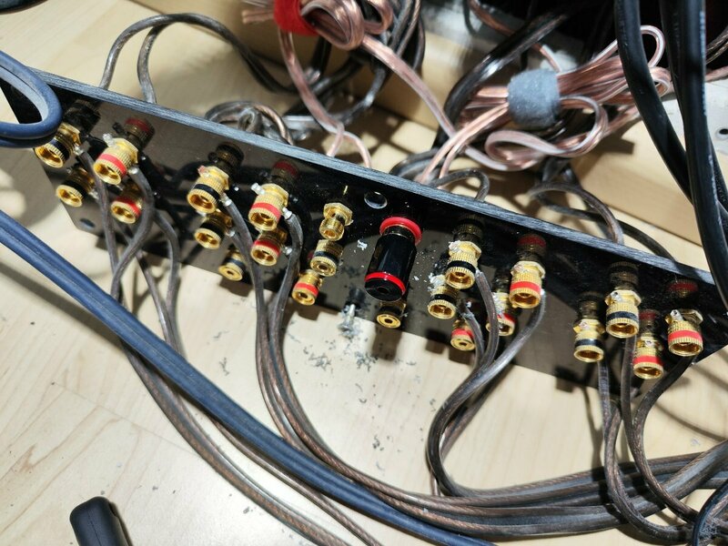

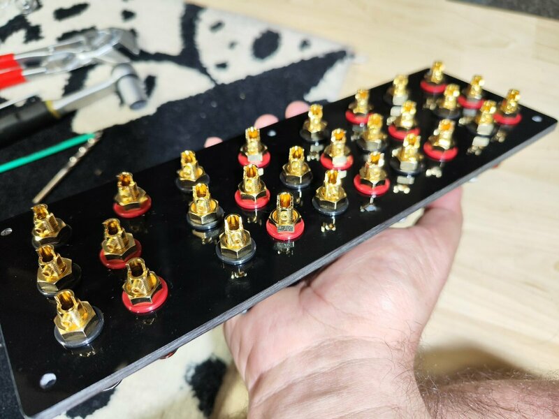

  2. Spet nekaj novega...oz. "friziranje" starega😄 Kdor spremlja to temo od začetka,bo vedel,za kaj gre-na drugi strani te teme sem predstavil DIY-priključnico za AV-receicer. Takrat kar OK izvedba,a sem se zavedal,da imajo uporabljeni zvočniški priključki tega "terminala" svoje slabosti,ki mi niso bile všeč. Priključki so sicer kvalitetni oz. iz kvalitetnega materiala,a matica je premajhna in tanka-z malo "mesa",druga slabost pa so vijaki za priklop kablov zadaj. ti M3 vijaki so premehki in z nastavkom za -izvijač...in se mi je pri zategovanju zgodilo,da se je del nastavka za izvijač pri 2-3 komadih odlomil. Torej na eni strani nezadovoljiva matica,na drugi strani pa nezadovoljiv vijak...in oba vplivata na najvažnejše-kontakt. In ker je slab-nezadovoljiv kontakt "nogo" pri HiFiju,sem počasi nakupil boljše zvočniške priključke-veliko masivnejše,z imbus-vijakom na zadnji strani,matica spredaj pa dvodelna z notranjim gibljivim narebrenim tilcem,ki lepo zagrabi na kablovo votlico,in jo ne drgne,ko zateguješ matico...tako lahko veliko bolj zategneš,in posledično zagotoviš boljši kontakt. Enako z zadnje strani z imbus vijakom-nič matranja z majhnim izvijačem-lepo z občutkom zategneš z imbusom in "fertig".😃👍 Sem se zraven spravil k temu,ker sem moral priključnico "razširiti" za še en par Atmos zvočnikov,ker bom izvedel 5.1.4 sistem. Kot že na drugi strani te teme opisano,je vse izvedeno dvojno za t.i. bi-Wiring/bi-Amping razen za Atmos zvočnike....seveda bom še ostale štiri priključnice predelal,a tisto se ne mudi tako zelo...počasi in "orng"... Nisem pa še do konca zmontiral nazaj na steno,ker moram v nedeljo še z zadnje strani speljati in urediti,da bo kasneje mir....a vseeno nekaj slik za tiste,ki jih kaj takšnega zanima. VID_20251025_223403.mp4
