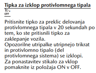

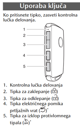

Prvič slišim, da imamo na CX-30 vgrajeni alarm. Kolikor vem je serijsko samo blokada motorja, ki pa ne tuli in ni v smislu kot alarm in kot na tem video. To je verjetno dodatna oprema, ali najvišja oprema Takumi ali za kaki drugi trg ?. Po moje je to za ameriški trg, ker npr. tam imajo tudi odpiranje vseh štirih oken naenkrat, v Evropi pa ne... Kolikor sem preveril do sedaj bi potem morala biti na ključu še tipka za izklop alarm senzor (glej spodnjo sliko) in vidno na tem video, .... Izklop/vklop alarma na video, ko pritisne spodnji gumb, ki pa ga pri meni ni na ključu, je samo gumb za odpiranje, za zapiranje in za električni prtljažnik (višja oprema). Potem bi moral biti v tem primeru še četrti gumb za alarm. Sem pa preveril v Slo konfiguraturju in tam je res pri vseh modelih, tudi osnovnem Prime line pod Varnost navedeno Protivlomni alarmni sistem, to pa mi ni jasno, ker na ključih ni tipke alarm številka 5 po sliki, verjetno imajo narobe napisano? Sergeja, ali je na tvojem ključu spodnja tipka številka 5 za alarm kot v tem video in priloženi sliki? Pa še spodaj navodila za izklop senzorja, preveri... -

Kaj je pa prejšnji lastnik povedal glede tega alarma? -

Kržišnik, Zagorje. Tam sem jo tudi kupila. Drugače sem z njimi izredno zadovoljna, od samega prvega ogleda, potem nakupa in dalje servisov vmes, nimam nobenih pripomb 👌 Jutri mi menjajo ključavnico na havbi, srčno upam, da bo potem mir -

Kam hodiš na servis🤔 -

Hvala tudi jaz upam na rešitev problema, ker načeloma sem z avtom zelo zadovoljna in ne želim si, da me tale nepotrebna ovira pripravi do prodaje priznam pa, da imam z vsakim tuljenjem manj živcev heheh -
