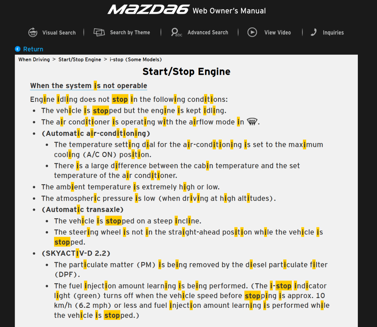

    Ta tema je totalna subjektivna debata, ne pričakuj tukaj nekih resnih razlag Vsekakor kot laiku ti najlažje razložim tako: zaganjač je štarter in poskrbi, da ko obrneš ključ, z elektro motorčkom zažene glavni motor v vozilu..torej specifično za Mazdo: ko avto "vergla" ob pritisku na start gumb, takrat dela zaganjač - več si preberi na https://www.silux.si/avto-moto-novice/418/kaj-je-zaganjac-in-kako-deluje Potem pa imaš okoli motorja mikrojermen, ki s tem ko laufa, dovaja silo ostalim komponentam, npr kompresor klime ali altenatorju Altenator pa s pomočjo obratov mikro jermena (in te sile) generira elektriko, s čimer polni baterijo/akumulator Ko se aktivira start/stop sistem in motor ne laufa, ne laufa niti mikrojermen, kar pomeni da kompresor klime ne stiska plina in ne hladi... prav tako ne laufa altenator, kar pomeni da se glavna baterija ne polne, se pa takrat elektrika za napajanje komponent v vozilu porablja iz ločenega kondenzatorja/baterije (odvisno kateri Mazdin motor imaš) Da se zažene start/stop, morajo biti izpolnjeni trije pogoji - motor mora biti ravno prav topel (ne mrzel in ne prevroč), klima nesme laufat na polno in zdravje baterija/akumulatorja mora bit nad nekim procentom Če se pripelješ poln gas po AC in ustaviš na semaforju na izvozu, bo avto še ene 10 sekund laufal, predno bo vklopil start/stop..ravno zato da malo shladi motor... sicer pa je to res robna meja, v resnici če bi tak avto takoj ugasnil, bi hitro slišal ventilator na hladilniku, ki bi se po zaklepu vozila že takoj aktiviral, da shladi motor.... tako da stvari so narejene dobro, ni pa to narejeno optimalno (za pravo hlajenje motorja je dobro, da olje še malo pokroži skozi njega in odvede ustrezen višek toplote poleg hladilne količine Tako na kratko, in to je edina in prava resnica glede start/stopa v Mazdah, ne glede na to, kaj drugi bluzijo

    Tale iStop ima en kup pogojev, da se vklopi oz. bolj pravilno rečeno, da izklopi motor. Malo si v priročnikih preberite. Če je turbina v avtu je smrt recimo, ko pripelješ na izvoz iz avtoceste in tam počakaš za vstop na navadno cesto. Tam je sigurno sranje, če se motor izklopi, ko je še par sekund prej delal na obratih. Sigurno so pa zaganjači tudi dimenzionirani večji in vse ostalo kar pride zraven, saj je v teh primerih zagonov motorja veliko več kot včasih. Zelo jim pomaga pozicija batov, kot je omenil Boss, ni pa to vse.

    Prav sitni ste s tem X motorjem, k v otroškem vrtcu. Še enkrat vsi Skyactive bencinarji znajo tole kombinirati s pravilnim tajmingom vžiga. Tako, da komot pustite i-Stop. Pri dizlih pa tole ni glih, da bi non stop delovalo, ker vsak vžig obremeni zaganjač in aku. Tko, da tam bolj po pameti in res načeloma samo takrat, ko dejansko vidiš, da se bo stalo dlje in ne samo par sekund.
