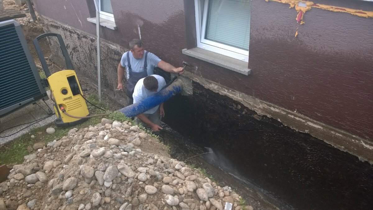

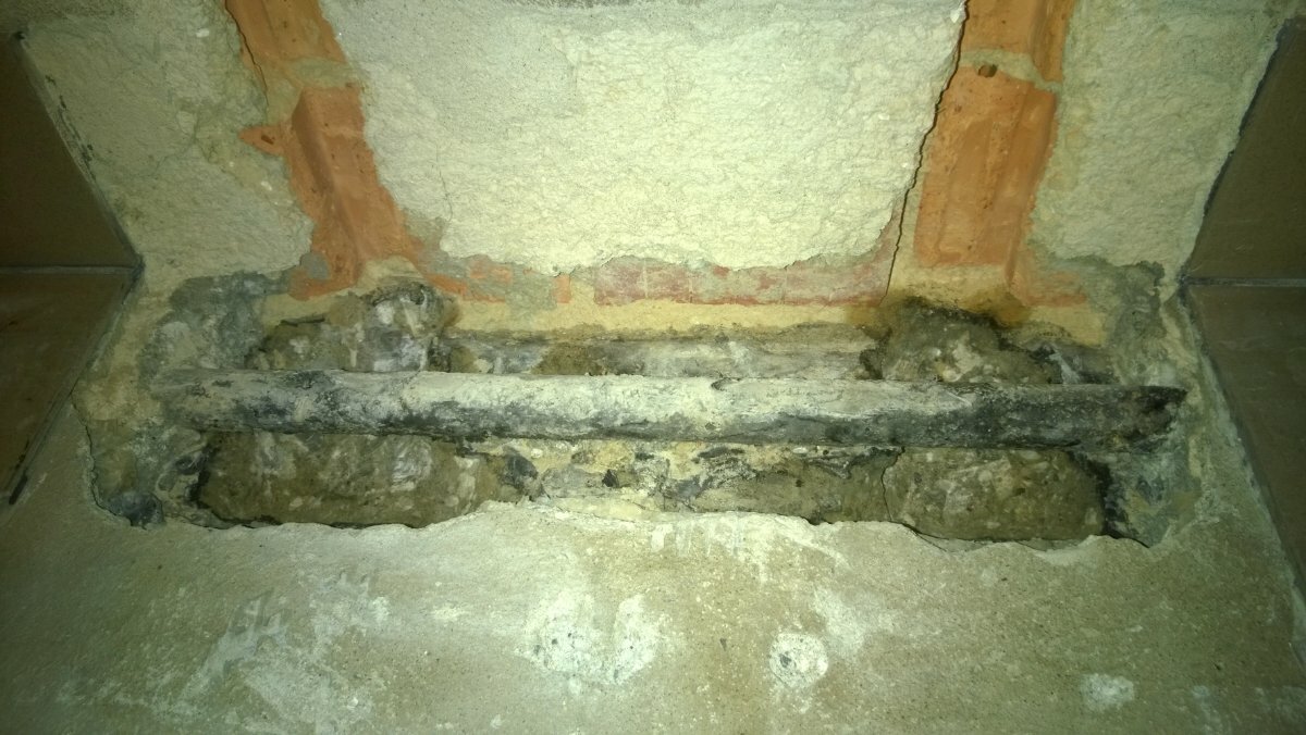

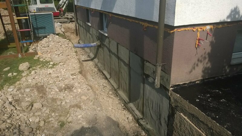

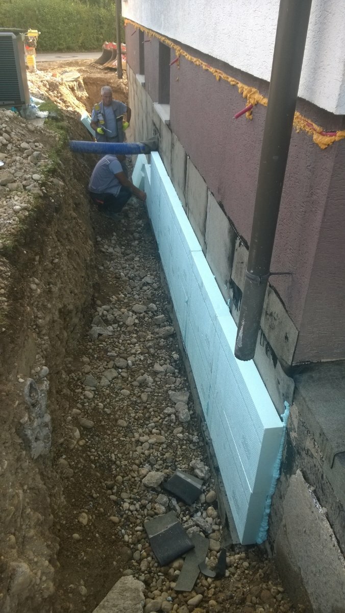

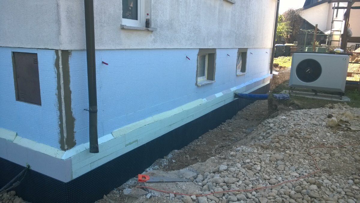

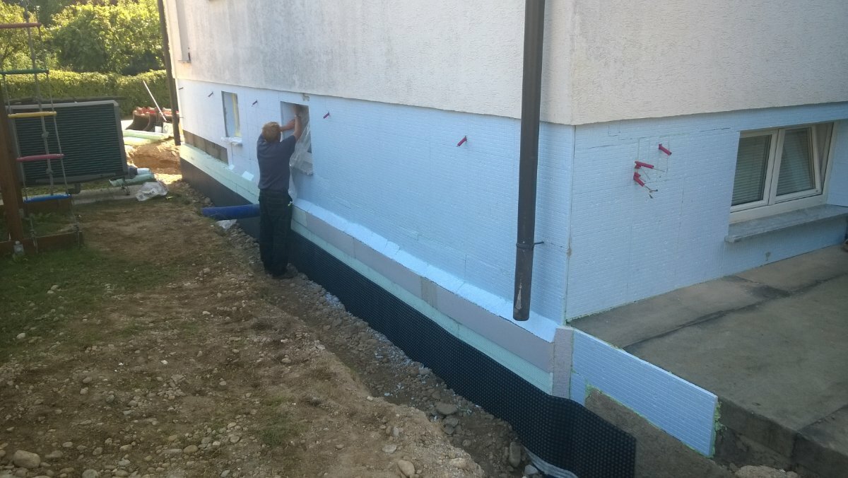

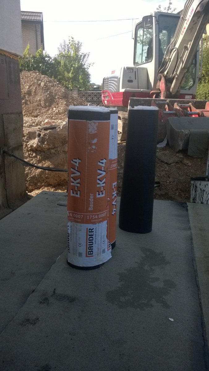

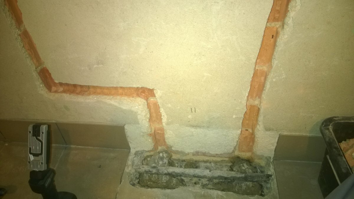

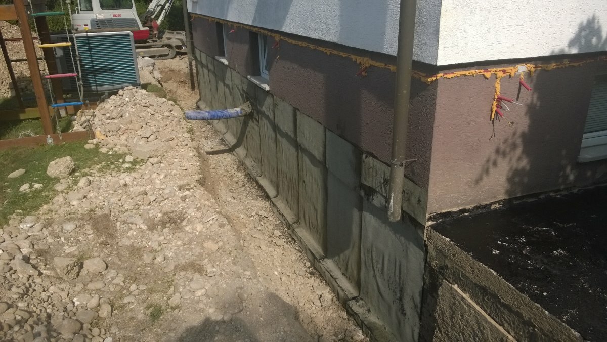

    Našel še slike bajpasa za filtre😃 ...na slikah sta lužici vode,a se ne vidi tako dobro🧐...pač voda je prozorna,in je težko slikati...vidi pa se "mokrost" v prehodu plasti hidroizolacije. In še nekaj slik odkopa bajte in sanacije hidroizoliranja. Sem nekaj že drugje objavljal,pa naj bo še enkrat,ker paše zraven. Zanimivost-hidroizolacija Bauder E-KW4,ki so jo uporabili...moj izvajalec (TenTrade) za ta dela najema tipa,ki dela samo hidroizolacije...tip pa je rekel,da uporablja samo Bauder,ker je 4x bolj elastičen kot Izotekt,in ne popoka ob kompaktiranju zemlje...kdor je že odstranjeval staro hidroizolacijo ve kako zna biti popokana po več desetletjih...ker vsaka bitumenska ko je toplo je super,ko pa je mrzlo,je pa druga pesem.

    Ne,tega nisem jaz delal..tudi nebi. To je negativni primer,kako se naj nebi delalo. Stara bajta praktično brez temeljev in tlaki direkt na zemljo. Je tip izkopal,kar je bilo tlakov,zidove bajte pustil take kot so...nekaj malega naštimal hidroizolacije na stene,kjer v bistvu nič ne nuca. Vsipal šoder in zalil z betonom namesto temeljne plošče,na tem je pol naredil hidroizolacijo,in talno gretje.... Zidove samo oblekel v stirodur in gipsplošče čez,pobelil in fertig. To je katastrofa od gradbeništva! Bajta nima temeljev,nima prve plošče,nima prve hidroizolacije,stene so direkt v zemlji brez hidroizolacije...vse je kar čez čez staro!!!! Še moja žena,ko je to videla,je rekla,da je to samo za podreti...oz. adaptacija z bagrom. Da se o kakih standardih za protipotresno gradnjo sploh ne menimo-nič od tega!!! Bo majhen potres,in se bo vse porušilo. In človek v takšnem živi,in se mu super zdi,kaj je naredil...je naštimal še toplotno črpalko in je "zmagal"....

    A to pomeni, da si temeljno plosco dejansko na novo ulil?....dober si da se ti je to dalo delati👍....sam tega osebno ne bi nikoli počel....

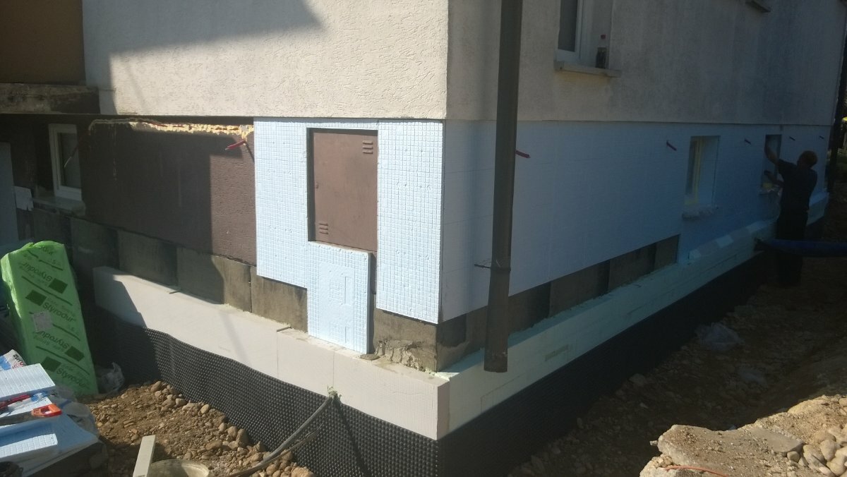

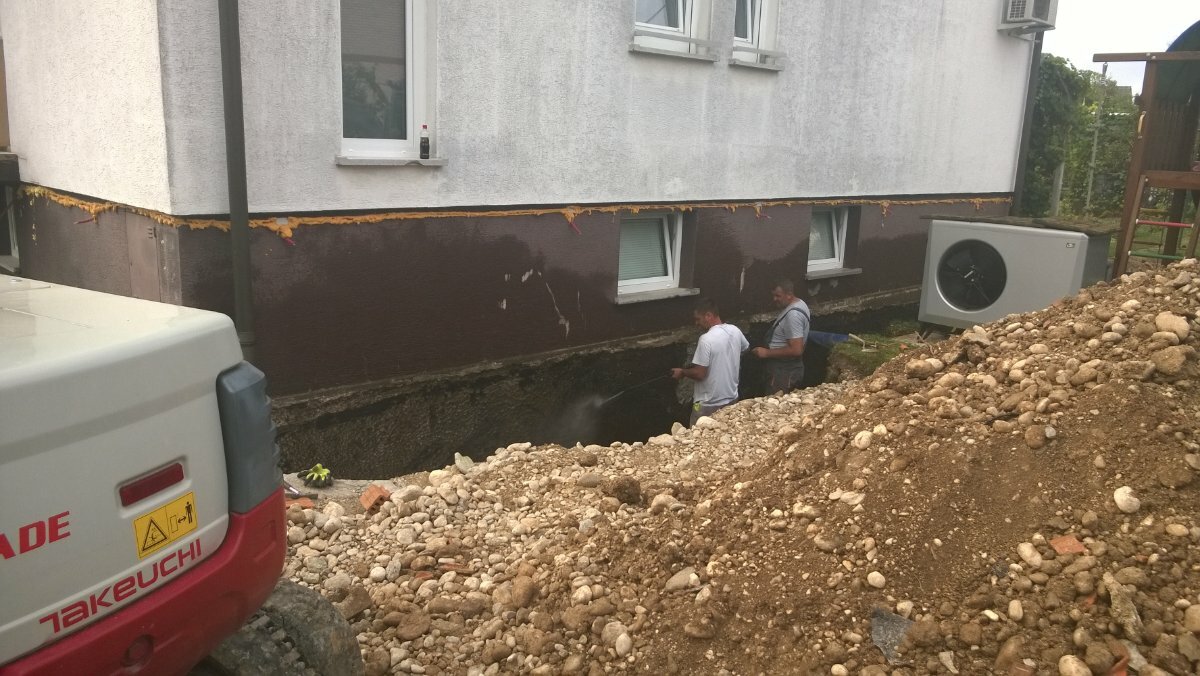

    Zanimivo,da ni komentarjev...a nihče malo bolj pozorno ne pogleda slik🤔. Me zanima,če kdo najde kako gradbinsko napako....🙄

    Kot obljubljeno-slike adaptacije stare bajte....vse slike-ista bajta pritličje.
