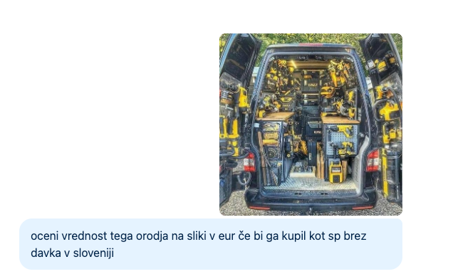

A je to kombi od @skritikrt?
So rekli,da kitajci delajo fajn e-avte🧐...ja seveda😂🤣..."kdo poceni kupi,dvakrat kupi"...

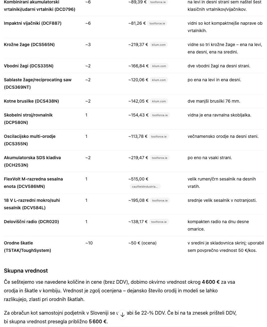

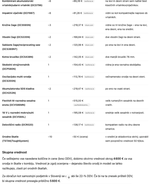

Ne,ne...to je vse od Deana Dohertyja🧐,k pelje na odpad😄😂🤣 Hec,hec...k tudi sam imam DeWalt DW-7492 cirkularko...pa se zaenkrat kar dobro odnese👍 K je lih tema "orodje-poveni vs. drago... Sem pa lih danes v Lidli kupil dve magnetne posodice... Eno že imam od Hazet-a model 197-3...kupil Marca na Amazonu za 7,89€... Te dve iz Lidla pa slabih 5€...totalno-kopija...absolutno identične mere plastične šalčke...le dno je malenkost drugačno,in magnetna "noga" je narebrena namesto groba kot je to pro Hazetu. Najprej nisem imel namena kupiti,a Hazetovo zadnje čase zelo pogosto uporabljam,in bi bilo včasih fino imeti še kaksno,da nimaš pomešane vijake itd...ma za 5€👍
