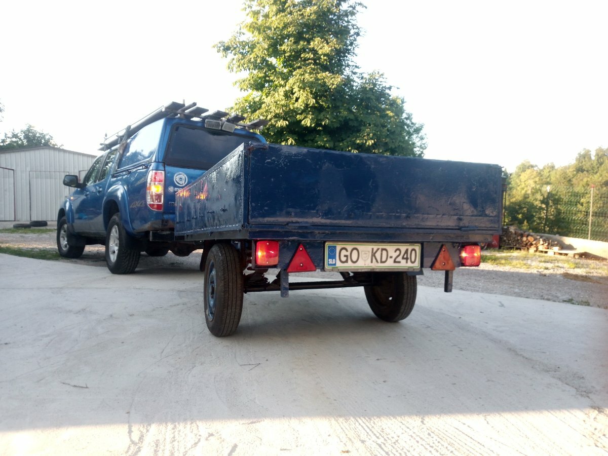

    Ja, jaz ga vozim v prikolici... Gumica je zložljiva. Cca 100x60x50 rabi prostora, plus motor...cca 100x30x50...
