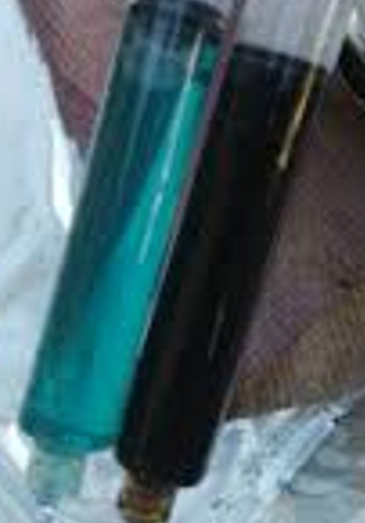

  21. Jaz prisegam na original in ravenol fz. Original je pri eurotonu 25-27€ se da shandlat nizje. Ravenol fz je pa nekje 17€. Neboš nič sranja nardil. Menjaš olje v karterju brez spiranja in filter. To rabiš od oka 4,5litra olja.
  22. Cena je bila ko sem jaz kupoval 25€ za liter, v šestko ga gre 1,7 litra, mislim da je za trojko enako 1,7 litra
  23. Pri mercedesu je šla prej garancija kot je dosegel 60000km, drugače je bila pa tako ali tako predvidena menjava na 60000km servisno, mazde pa nimam avtomatik, če bi jo pa imel bi pa sigurno za čas garancije zahteval osvežitev olja na servisu. Sem pa že doživel da se je nekaj delalo na eni mazdi in je malo olja ven steklo avto je imel okoli 130000km pa so to olje ki je ven steklo nazaj not vlili. Zato pa kar si lahko si naredi sam. Če bo pa kdo rabil menjavo olja se pa naj javi mu rade volje pomagam.
  24. Opa napaka aisinova je ja, sen popravil. Ce na 60000km menjujes jaz samo iz karterja spustim ven in filter menjam.
