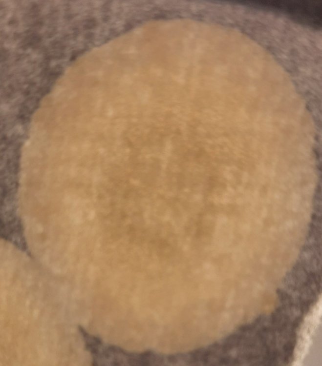

Mislim da original kr je menjal v avtomatskem menjalniku po sliki sodeč. Kakšni so občutki po menjavi? Prestavlja mehko? Drugače s testerjem še lahko reset nardiš da se menjalnik ponovno nastavi. Opazil pa boš da obrati pri višji hitrosti npr 50 ko spustis gas padejo v prosti tek. To je znak nastavljanja, lahko traja tudi do 100km ko pa spet obrate normalno drzi tudi ko gas spustis je pa ucenje koncano.

Glede na vzorec je kar tezko dolocit jedro. Ocene podrocij bi jaz tudi tako dolocil kot ti. Je za menjavo ja -

Vožnje so kratke 10km v eno stran in nazaj na dan. Kilometrov ima pa sedaj malo manj kot 85000 servis je bil pa delan na 83000km pred 3meseci. Drugače olje se menja 1x letno ker do 10000km letno pridemo redko s tem avto. Bom pa spremljal na naslednjih 1000km. Čudi me da ni goriva v olju, sem bil prepričan da bo kaj. Bo se pa ziher voda pojavila ob naslednji meritvi, saj ves zima in kratker razdalje. -
