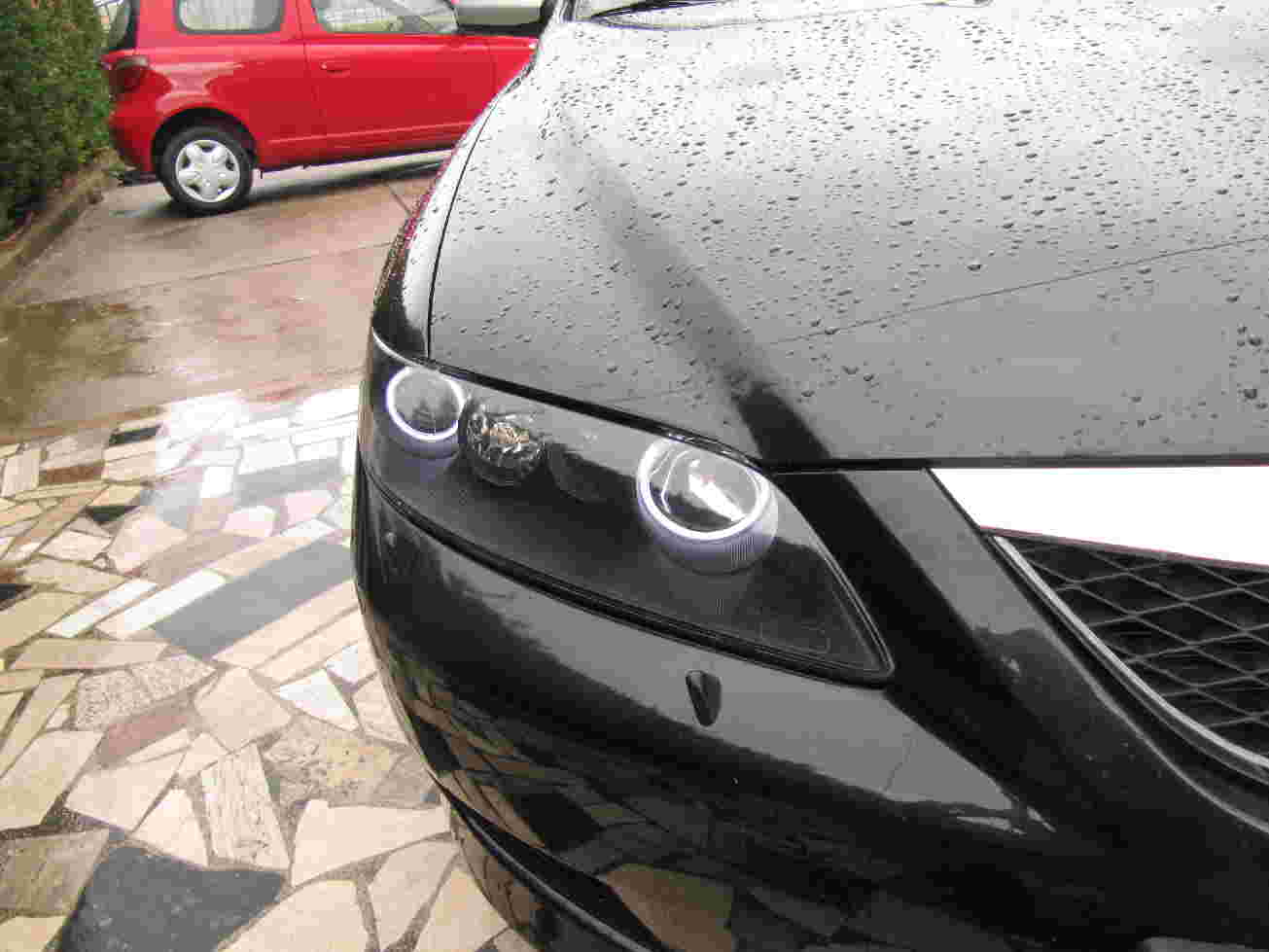

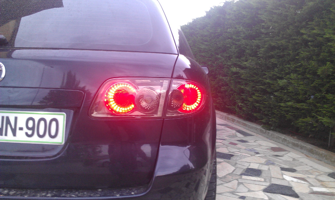

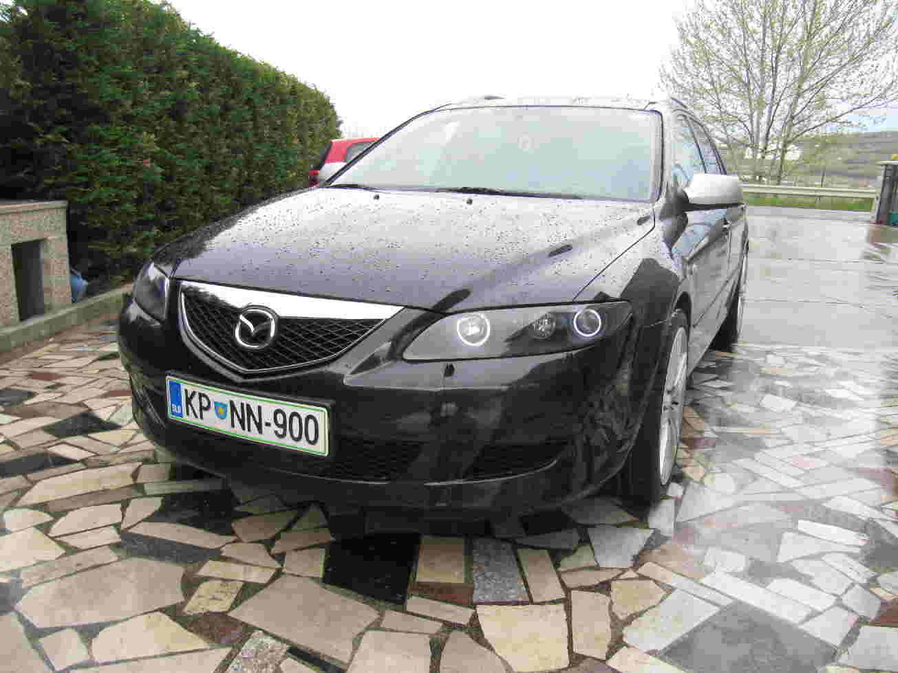

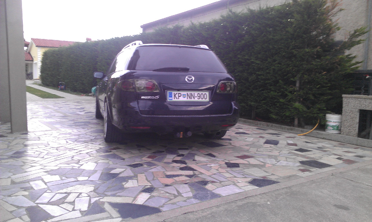

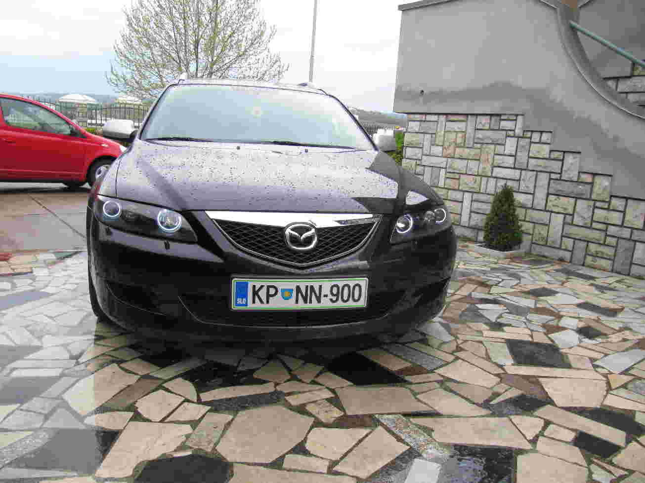

Jay sem na moji re?il tako, da sem prednje razkopal in z notranje strani pobarval v ?rno mat barvo:
Zadnje pa sem temni z folijo:
mmm,ful mas dobr,jst bi tut tko :jupiii: zgleda ti avto TOP!
iceman sej a ti nimas spredi ze?tko na izi...lej folija,sprej...sam da je...aja pa vidm da folija ni bed...tko da bova tko zrihtala :D
