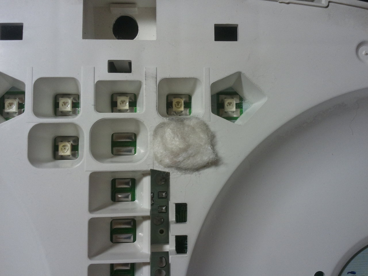

Danse ko sem razstavil ?tevec na moji ?estki me je ?akalo presene?enje
Lu?ka od ESP je bila prekrita z vato. Ko sem sestavil ?tevec sem vedel kaj me ?aka...lu?ka od ESP se ne ugasne :hudicek:
Avto sem priklopil na tester in ko se pove?em na elektroniko od abs-a mi poka?e naslednjo napako:
C1953 Master Cylinder Pressure Sensor Circuit Open
Kaj je kdo imel ?e podoben problem, je ta napaka povezana z ESP-jem???

uuu fakkkk misli? da kupi? OK avto potem pa vidi? kaj vse se skriva v njem :(
U fak, kaj to je naredil prej?nji lastnik, da prikrije napako?
Kaj pa, ?e bi tudi mi, ki nam svetijo famozne lu?ke isto uporabili vato? :hudicek:
ja to je prej?nji lastnik naredil, do danes sem mislil da avto nima ESP-ja <_<
Kaj ?em, zdaj je treba re?iti problem, vem kje je master cilinder, nevem pa ?e je z njim kaj narobe ali je kak?en senzor kriv...

Po celem ve?eru brskanja po netu in po celem popoldnevu sprehajanja okrog motorja od avta, sem ugotovil da se senzor pritiska zavornega olja nahaja v pumpi od ABS-a in da jo je treba celo zamenjati. Eno sem na?el z ene rabljene mazde, ampak ima druga?no serijsko ?tevilko, mislim da je razlika v tem ali ima ASR.
sicer pa, a nebi blo la?je lu?ke ven vzet kot vato not tla?it :blink:
ni lu?ka, je dioda in verjetno ni bilo spajkalnika pri roki za jo odlotati, pa so ?li kar v prtlja?nik po prvo pomo?... :hudicek:

to je tisti servisni meni kjer tudi porabo ?tela? - +/- 15% za to?nost prikaza. en izmed korakov pa je test ne samo lu?k ampak tudi vseh 4h kazalcev in piska?a
Back to topic, kaj si ugotovil ?e potem, kaka napaka na avtu?
Napako imam na "master brake cylinder pressure senzor", ki se z razliko od ostalih avtov, pri ve?ini mazd nahaja v pumpi od ABS-a in jo mora? v tem primeru celo menjati... :blush:
