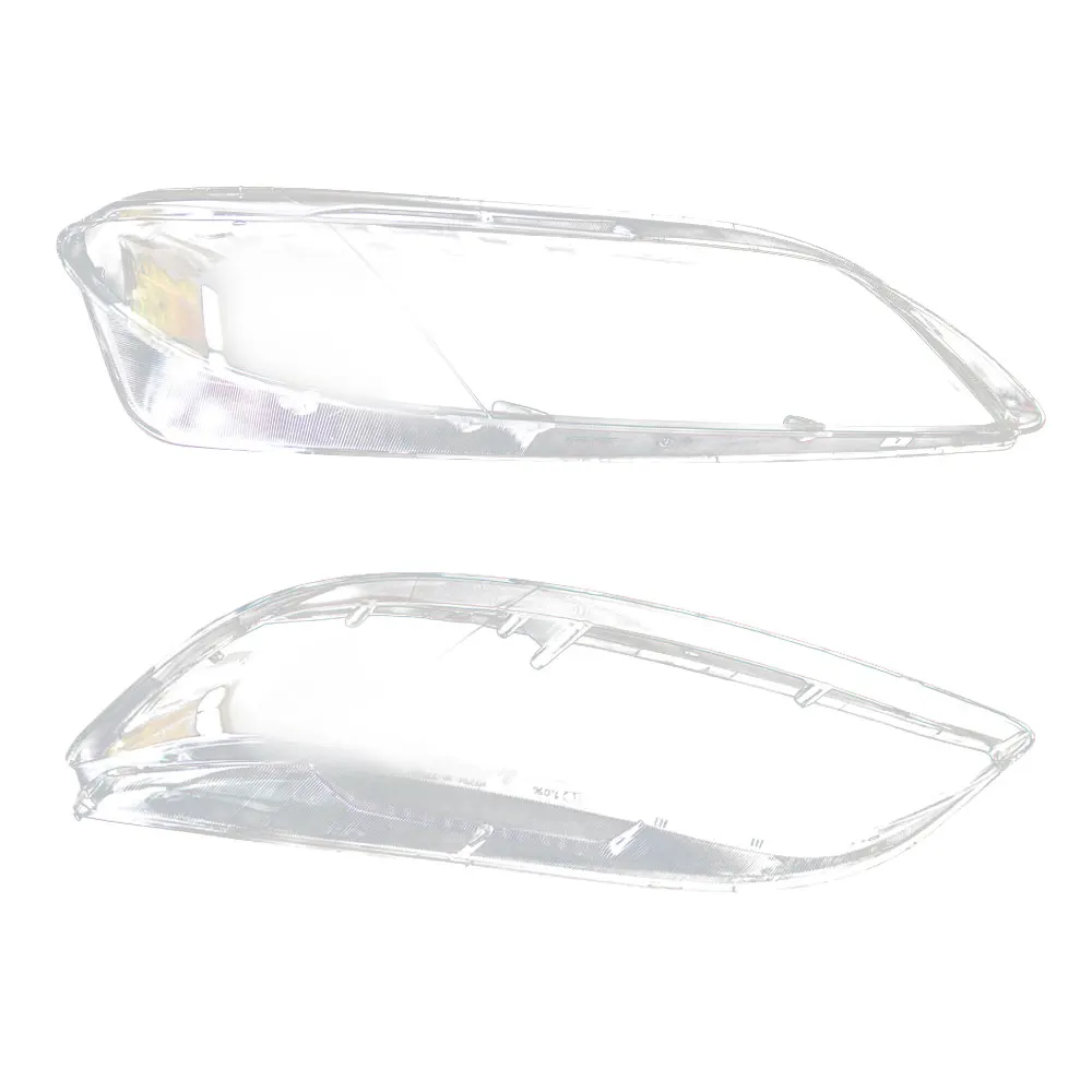

Ja. Točno te. Sicer moraš počakati nekaj časa po vgradnji, da zasvetijo z vso svojo močjo. Na začetku, ko jih montiraš nimajo tako bele svetlobe a več kot svetijo, bolj so bele in boljše svetijo. Leče pa očistiš najlažje tako, da snameš kolesa spredaj in zaščitno plastiko kolotekov.
Tako imaš prosto pot. Jaz sem vzel bakreno žico, jo primerno ukrivil, da dosežeš vse kotičke leče in na njo privezal majhno krpico. To sem namočil z alkoholom.
Je sicer malo tečno, ker te ovira nastavek za xenon žarnico, ki je na sredini leče. Najbolje, da je še  nekdo poleg, da gleda s sprednje strani v lečo in ti točno pove, kje je še motna. To enostavno ugotoviš, ker je razlika očitna. Se splača to narediti. Na koncu lahko naročiš pri Kitajcih še novo zaščitno prozorno plastiko.
In bodo kot nove. 😊
In bodo kot nove. 😊
Super. 👍Bom kar naročil obe novi stekli in odstranil komplet luči in  takrat še očistil leče z zunanje in notranje strani 😎
Za ponovno lepljenje stekla bi to bilo verjetno OK?

Pred eno uro je Martin Cufer napisal:
WWW.AMAZON.DE
Poppstar Butylrundschnur Klebeband (5 m x 8 mm) Dichtband selbstklebend, rund, schwarz: Amazon.de: Baumarkt
Verjetno bo v redu.

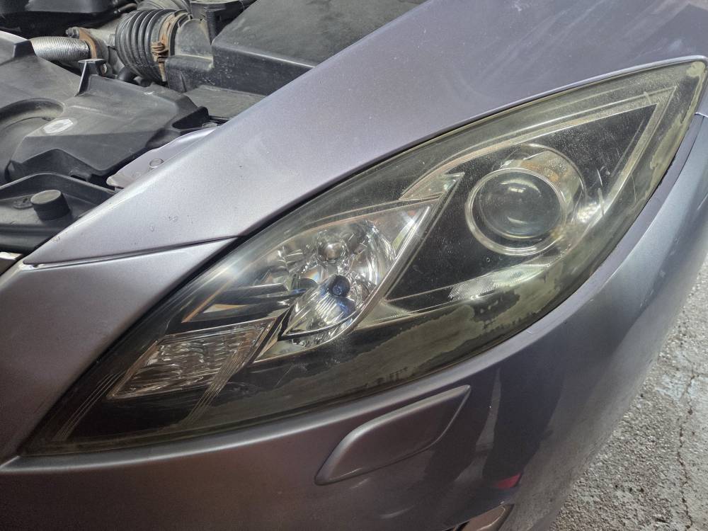

Lp.Kaj naredit na mazdi 6 2009 druge generacije da bodo luči bolj svetile.Katere leče kupiti da bodo pasale ?Luči so bixenon.Ali obstaja kdo ki to uredi.Sam nevem če bi upal razdirat luči So te luči iz linka prave v xenon varianti? Hvala
I just found this on AliExpress:
€131.98 | Hoping 2PCS Front Headlight Headlamp For Mazda 6 GH 2007-2013 Front Driving Head Light Halogen or Xenon No Bulbs Left Right
https://a.aliexpress.com/_EzWLMoU
Poslano z mojega SM-S931B z uporabo Tapatalk
