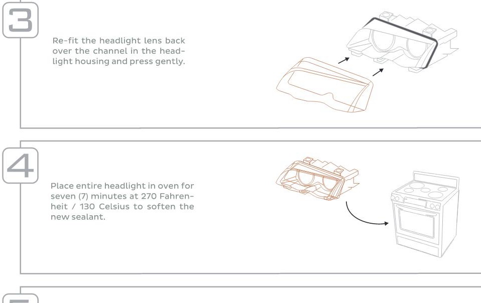

Imam eno po?kodovano na firmi nekje, ?e se prav spomnim je pri paraboli nekaj polomljeno. Ampak, ?e bi se kdo rad u?il v pe?ici tesnilno maso topit bo ?ist ok. Jo ?enkam :ne vem:
Ja bi trebal kupiti samo tu prednju prozirnu plastiku i tesnilno maso za desni far.
