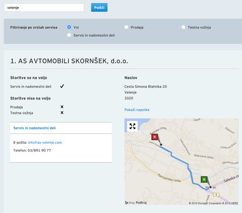

Avto Skoren?ek ni ve? poobla??eni serviser za Mazdo ?e nekaj ?asa,so pa sedaj za kia avtomobile. Tudi jaz sem nekaj ?asa hodil tja na servis z Mazdo.
Na Mazdzini uradni spletni strani imajo se vedno oznaceno, da nudijo servis in nadomestne dele, nimajo pa vec prodaje in testnih vozenj ... >> https://www.mazda.si/iskanje-trgovca/#/search/location/
Ja sj je mal cudno da ne bi bil se uradni serviser, ker je meni v servisno normalno vnesel servisni interval.
Verjetno se mu pogodba izteka in je ne bodo iz kakrsnegakoli razloga podaljsali ... ali pa kaj podobnega... Zato ga tudi ne navajajo vec kot uradnega... in zato tudi ni vec prodaje in testnih vozenj ...
