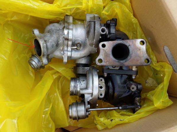

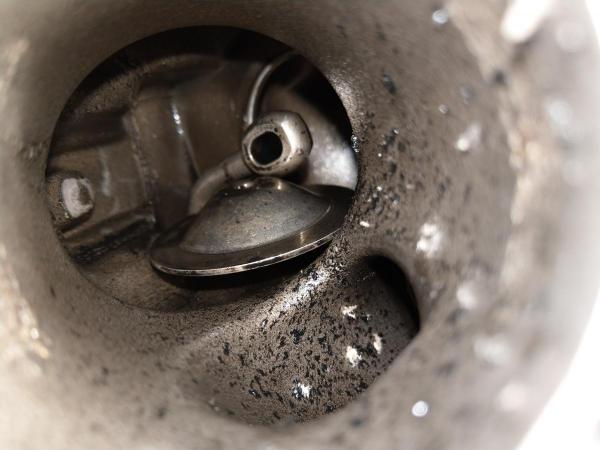

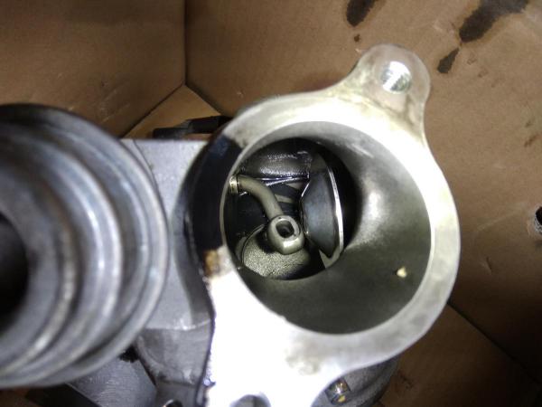

Zgleda tako (priponke).

Je pa zanimivo, da je loputa cela, turbino pa je potrebno odpret, da se vidi, ali je vetrnica cela.
Od zunaj zgleda OK.
Kupila se je nov Originalni set obeh turbin, loput, aktuatorjev, drugi teden bo menjava, potem bom dobil tudi slike.
Naj bi pa ta nova imela bolj mo?no pritrjeno loputo in se to naj ne bi ve? zgodilo.

Na bratovem avtu se male turbine ni sli?alo, ker je loputa ostala v njej in jo je blokirala, da se ni vrtela. Re?ili smo tako, da se je zamenjal komplet turbo z novim originalnim, ki ima ?e oja?an spoj lopute z osjo. Zdaj avto spet gre.

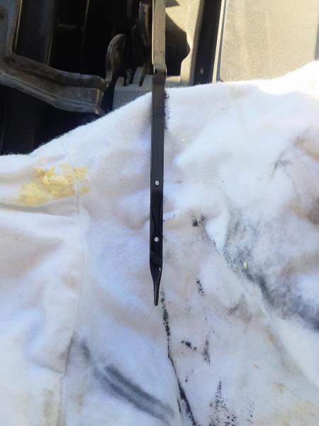

Je re?eno pa tudi ni ve? povi?evanja nivoja olja. Pri meni se po skoraj letu dni in 12000 km ni dvignil nivo niti za mm.
Verjetno dela? precej relacij oz. kot si pisal, vedno (na?rtno) kon?a? cikel regeneracije. Seveda potem ni te?av z zvi?evanjem nivoja olja.
