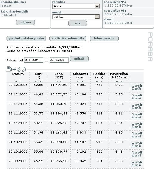

Mojo porabo vidi? v podpisu in je izra?unana od samega nakupa avtomobila se pravi, da je to povpre?je 46.000 km. Prilagam pa ?e sliko zadnjih nekaj tankanj.

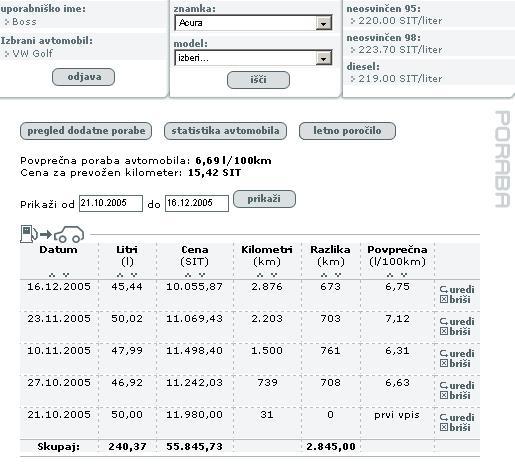

Ker pa si ravno primerjal z VAG-om pa ti lahko povem da se slu?beno vozim z Golfom V 1.9 TDI 105KM in za primerjavo ti lahko povem, da je pri enakem na?inu vo?nje in enakem razmerju vo?nje po AC, lokalnih cestah in mestne vo?nje, poraba skoraj enaka oz. malenkostno vi?ja pri Golfu tako, da jaz raznoraznim zgodbicam, da TDI-ji kurjo v povpre?ju pet litrov ne verjamem. Oziroma je edino mo?no, ?e se vsak dan vozi? v enakomerno voze?i koloni 80km/h od Litije do Ljubljane in nazaj.
Evo ?e slikca
