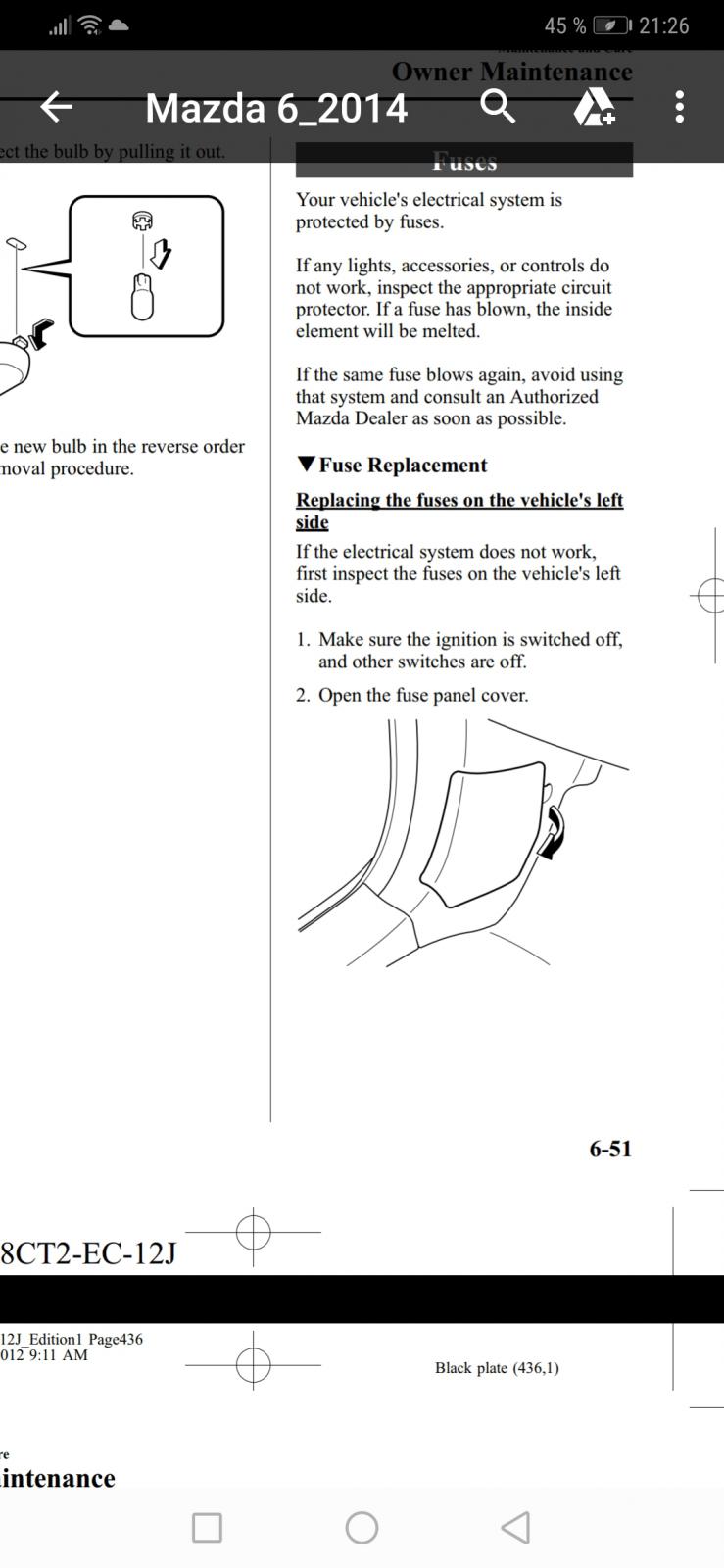

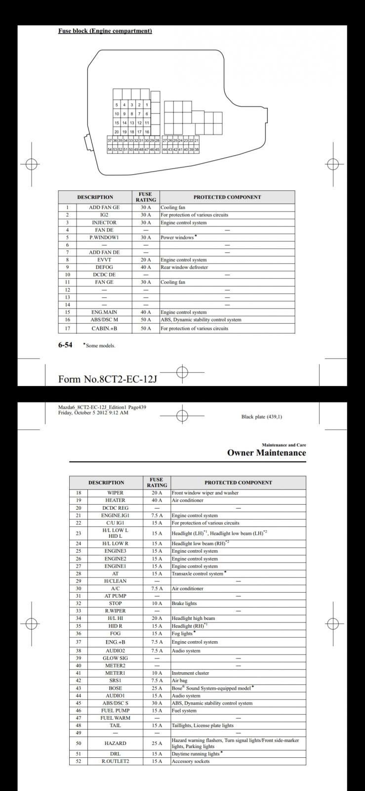

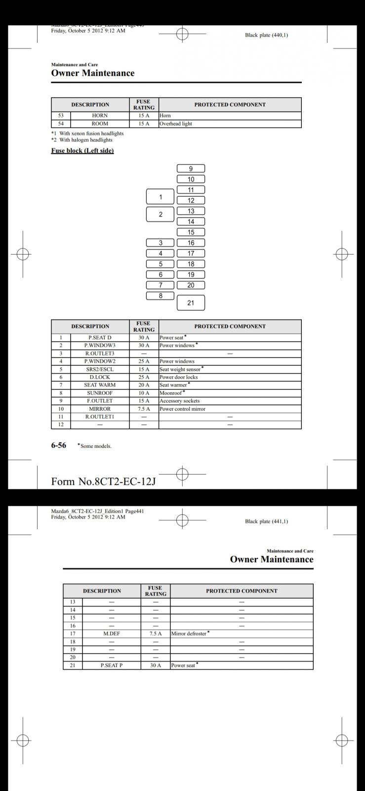

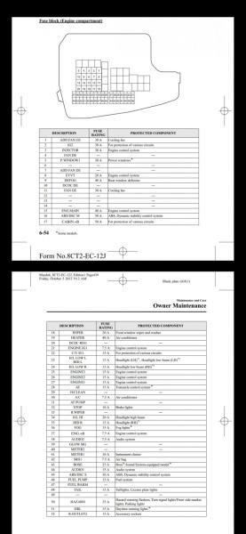

Danes sem hotel priklopiti 12V hladilnik zadaj v prtlja?niku, a ni delal. Tudi v ostalih vti?nicah po avtu ni deloval. Za se prepri?at, ?e hladilnik sploh deluje, sem ga priklopil ?e v staro 6-ko.Tam dela, se pravi, da je problem najbr? v kaki varovalki. A ima kdo pojma, kje bi bila v 6-ki,FL varovalka za vti?nice?
Milsim da so varovalke spodaj pri nogah,.. za potegnit eno po eno ven in pogledat katera je pre?gana.
Upam, da probavas s kontaktom, ker ce se prav spomnim, vticnice niso stalno pod napetostjo... vsaj tiste v kabini so take...
Jap 9 bo prava, vsaj pri prvi in drugi generaciji je tako. Se mi pa zdi, da pise CIGAR ( pri tretji generaciji ocitno drugace). Na hrbtni strani plasticnega pokrova imas diagram. Bi pa morala biti klasicna 15A.
