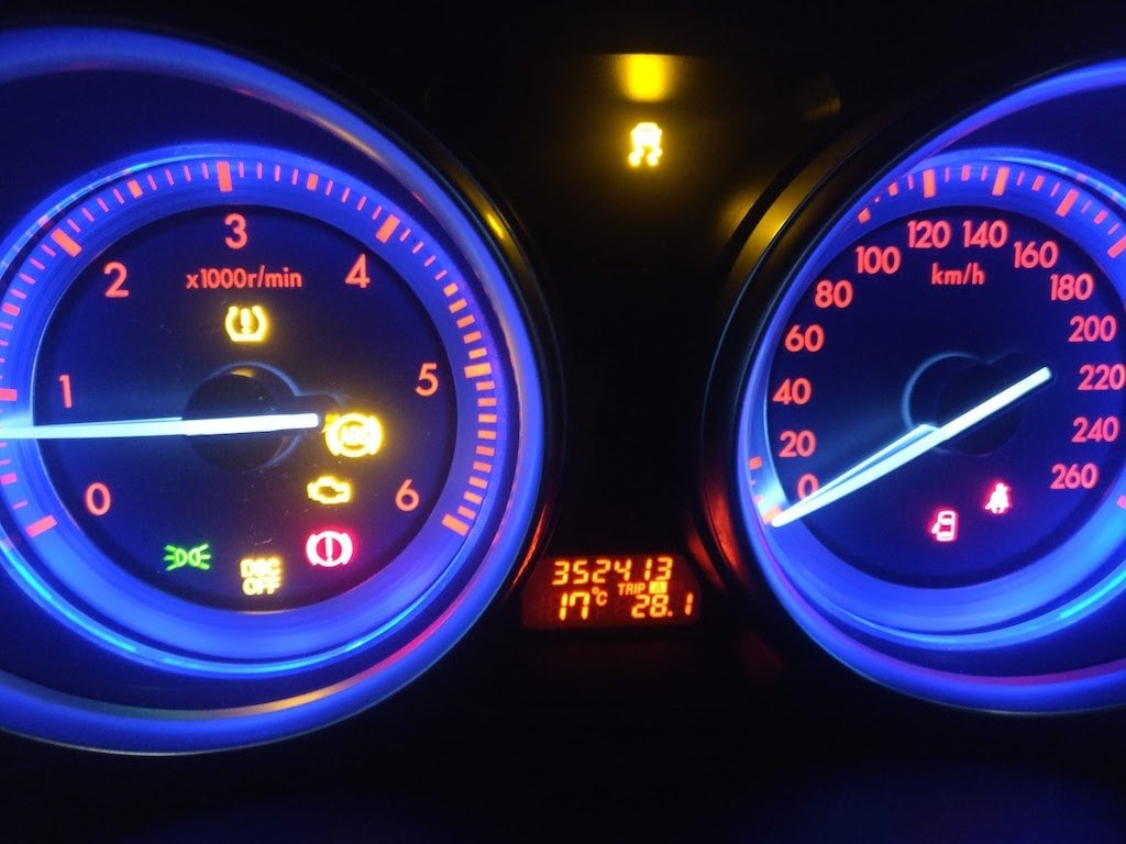

No sedaj ko sem zamenjal akumulator pa dozivljam malo light show:
DSC Off, ABS in spodrsavanje ponavadi pomeni ABS senzor. Check engine ... to pa nimam pojma kva je.

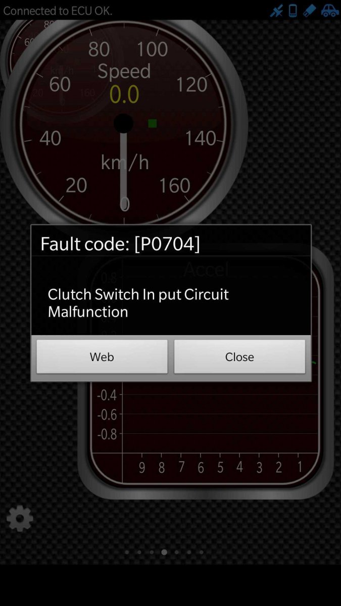

Vklopil sem OBD in Torque je pokazal napako P0704:
Kaka ideja kaj bi to bilo in ali lahko kaj sam pogledal?
To je stikalo sklopke. Lahko, da je kaj narobe z njim. Še prej pa preveri, da ni mogoče kako varovalko odpizdilo.
Mas mogoce idejo katero? Nekaj sem danes ze gledal (samo tko povrsinsko). Bom se vsako posebaj ven vzel in preveril.
Si menjal akumulator po pravilnem postopku?
@Jest avto je 2009 letnik tako da nima tega eloop. Akumulator je isti kot je bil prej Varta 95Ah, menjal sem pomoje ok, prvo minus dol pol plus dol in obratno nazaj. Nato sem sprogramiral sipe in toj blo to.
Bom preveril varovalke pa mogoce resetiral senzorje potem pa videl kaj bo.
P.S. Je pa zanimivo da tudi ko je avto pri miru in v prostem teku se stevec za hitrost premika 🥺
Ja in ne.
Preveril sem vse varovalke in so vse ok. Potem sem vzgal avto in je check engine lucka izginila in tudi OBD2 jo ni vec kazal. Po krajsi voznji so tudi ostale 3 izginile in trenutno je brez napak. Vec se pa se nisem vozil, tako da ne vem kaj bo po kaki dalsi voznji
