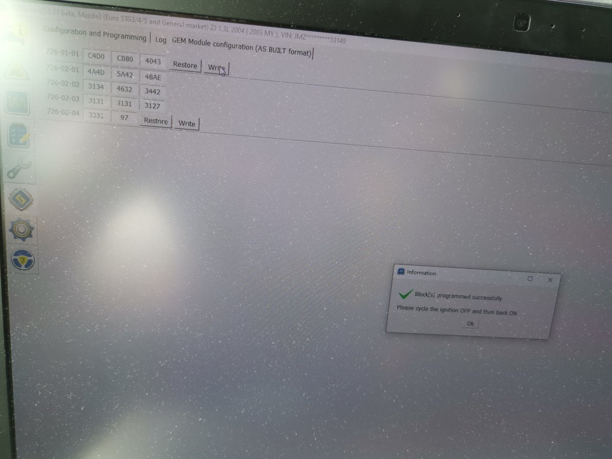

Evo sem rešil uganko😁
Če bo mogoče kdo kdaj potreboval za programiranje GEM (BCM) modula na M3 BK, GEM modul je v bistvu Body controler oziroma računalnik na katerega je vezana razna oprema avtomobila, v primeru M3 BK je v tem modulu shranjena konfiguracija avta z senzorji za avtomatske brisalce in senzorji za svetlobo za vklop luči, verjetno še kateri, ampak nisem našel več informacij.
Na moji M3 sem tako sprogramiral da se avtomatsko prižgejo luči ko daš kontakt in izklopil senzor za dež ker ga moja M3 nima.

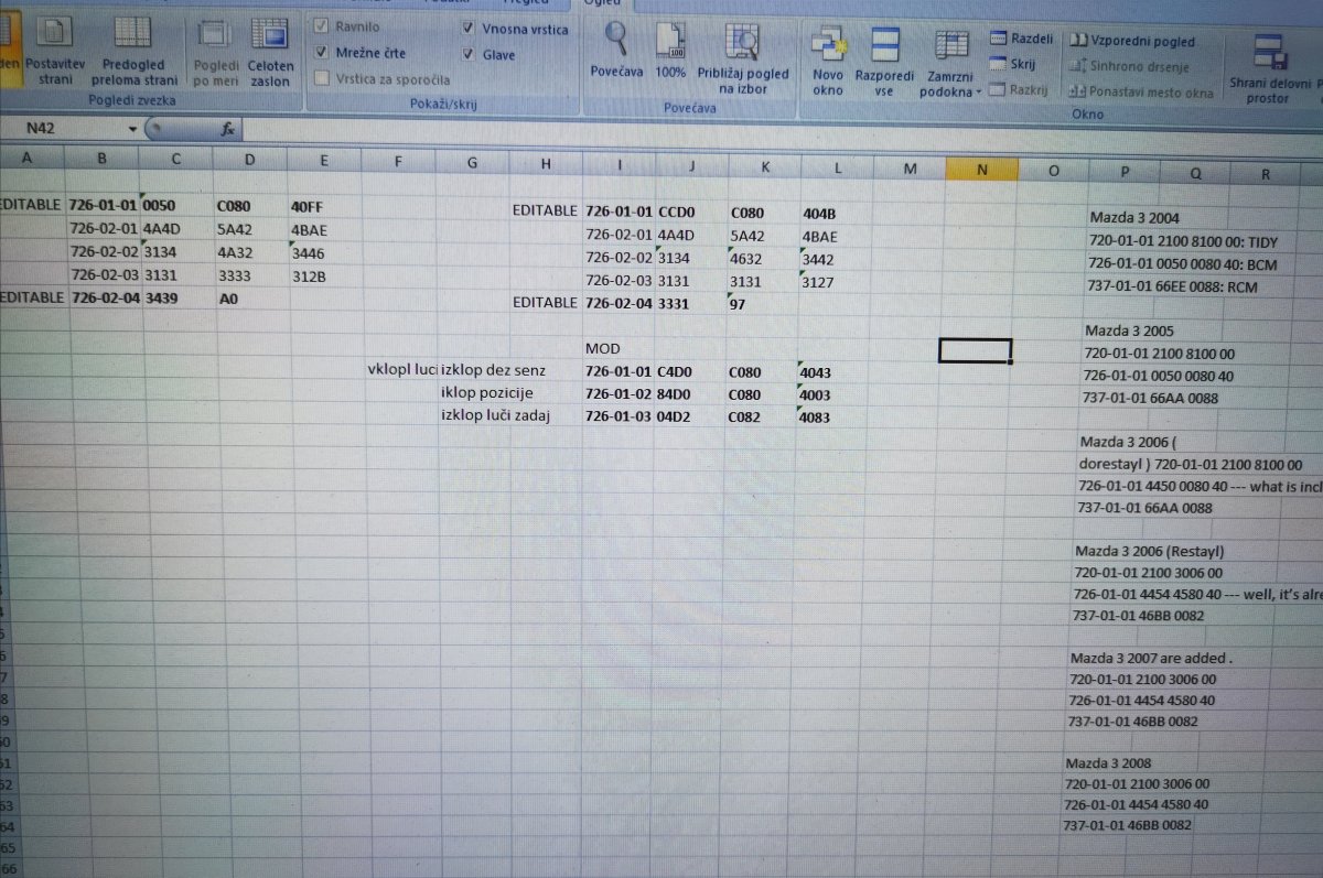

Za vklop/izklo senzorja za dež je potrebno spremeniti tretji BIT v prvem BYTU.
Za vklop izklop luči pa drugi, šesti in sedmi BIT, fora je ta da za luči lahko poljubno določiš katere se naj avtomatsko vklopijo ko daš kontakt, opcije ki sem jih odkril so:
-da gorijo vse luči sprednje kratke, pozicija in zadnje
-da gorijo sprednje in zadnje, brez pozicije
-da gorijo samo sprednje brez pozicije
-gorijo sprednje s pozicijo brez zadnjih luči

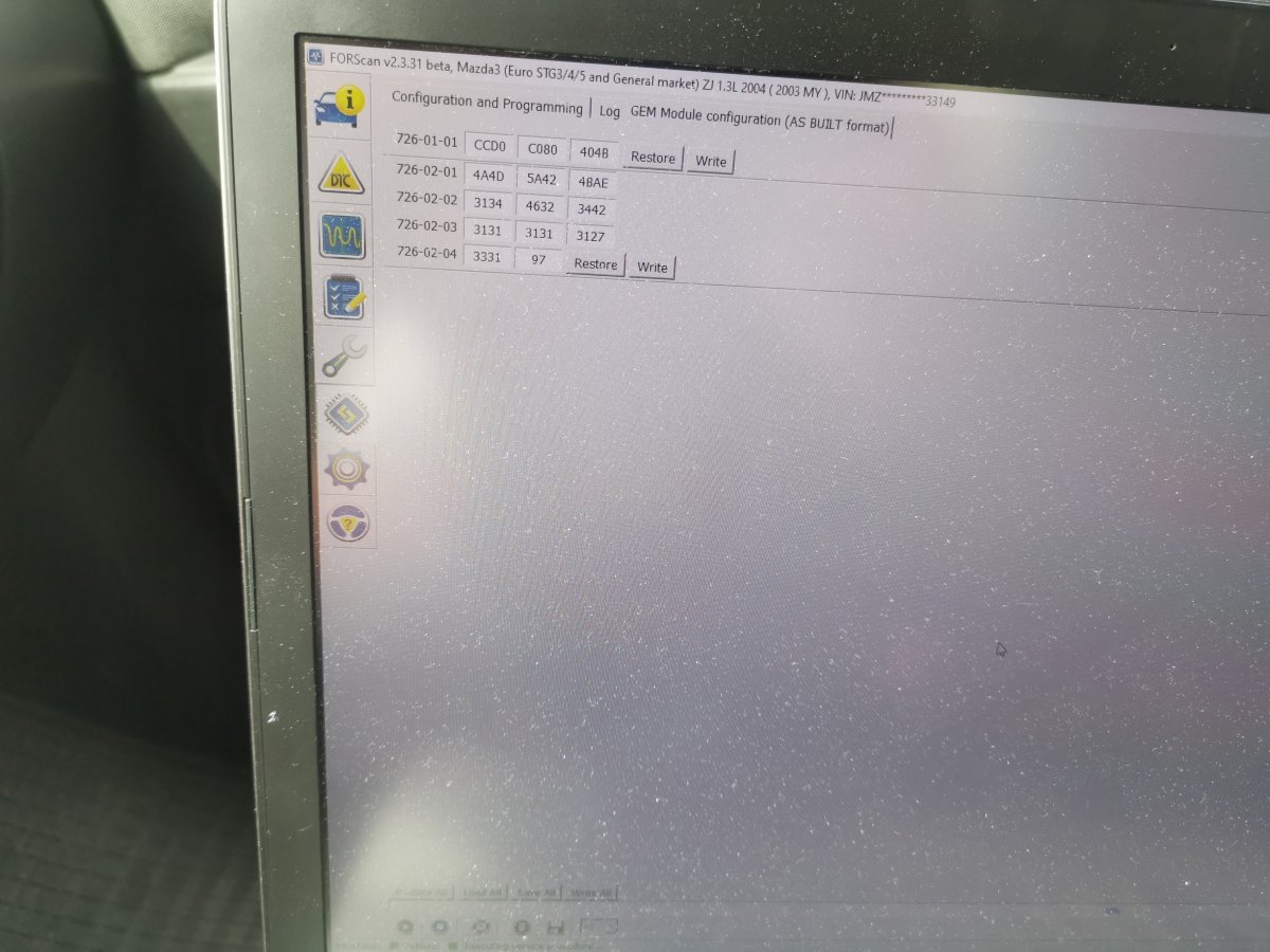

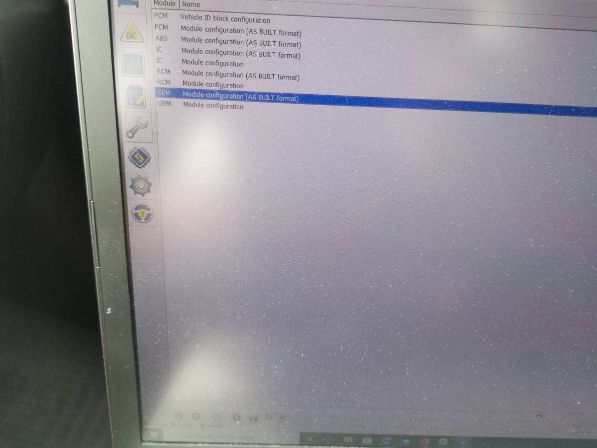

GEM modul sprogramiramo s pomočjo obd vmesnika in Forscana,  gremo pod Module Configuration (As bilt) in odpre nam nov meni kjer vidimo HEX podatke, te HEX zapis podatkov, tega pretvorimo v BIN-arni zapis in spremenimo ustrezen BIT. Shranimo v GEM in ga zresetiramo.
Btw. : zadnji BYTE je samo Checksum in nima vpliva na funkcijo dololočene opreme, Checksum pa dobimo da seštejemo vse hex številke.
