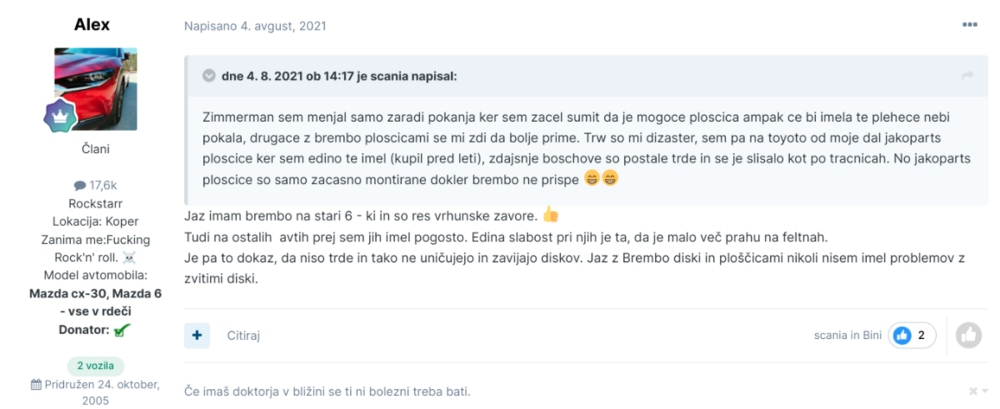

"Jaz z Brembo diski in ploščicami nikoli nisem imel problemov z zvitimi diski. 😉
"Zelo je važna sama montaža in priprava. In pa kar je še najbolj važno pri vsem tem je postopno "ulaufavanje" vsega kompleta prvih 500 km.
Jaz naredim to tako, da najprej pazim, da čim bolj na rahko bremzam.
Peljem se 30/uro in potem počasi bremzam, na rahlo, dokler ne pridem na 5 km/ uro. Nato ustavim. To ponovim z 40 / uro, nato na koncu z 60 km/ uro do zaustavitve. To ponovim večkrat, da se lepo "uležejo" ploščice na disk. Na začetku zelo slabo prime vse skupaj, nato vsakič bolje.
Se je pa res treba izogibati hitrim, močnim bremzanjem vsaj prvih 300-400 kilometrov. Ker potem zna bit hudič."
@Alex, pa kaj se to tebi dogaja? Se niti svojih receptov in priporočil ne držiš? 🤣
Zvili so  se mi po enem letu in ne novi.
Baje, da je cela serija bila slabo narejena. So se tudi na drugih forumih pritoževali prav nad enakimi diski. 🙄
