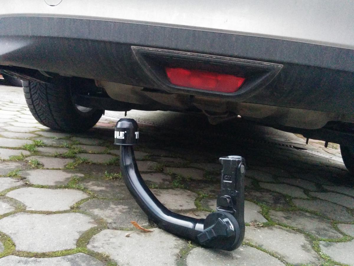

Sem na?el, nisem pa ?e ?el zmontirat... upam da v prihodnjih 14ih dneh...
Odlo?il sem se za avtomatsko, nevidno... nobenega posega na avtu (se pravi rezanje odbija?a, prestavitev meglenke...).
Cena dokaj visoka... 500?...
Pri enem drugem izvajacu (ime firme ne pi?em, da ne delam kak?ne reklame/antireklame) isto nevidna pa 580?.

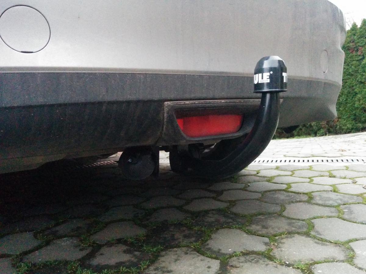

Je zmontirana ja... ?e naredil ene 20 dostav :) . Kljuka je super, montira se jo izredno hitro in lahkotno...
Kej reklame... :ouje: ...kaka fotka... :party0035: ... Pa ne se preve? z dostavami hvalit, al je durs in furs na pre?i... :ninja: ...
:) Dostave so bile samo za osebno korist :)
Bom jutri poslikal in predstavil.
Druga?e pa kljuka je thule, prav za Mazdo3, z monta?o pa nisem bil zadovoljen, ker so mi na obeh straneh pod lu?jo, pri demonta?i odbija?a, le tega porajsali.
Lp
  • 1 mesec kasneje...
Super je. Pri komu si jo kupil?
Se opravi?ujem za pozen odgovor... ?ele sedaj videl vpra?anje.
Kljuko so mi dobavili in vgradili pri Hernec d.o.o. (z monta?o nisem bil zadovoljen, so mi na obeh straneh opraskali odbija?).
Sem pa dobil informacijo da imajo tak?no kljuko tudi pri Euro kljuke d.o.o. v Kr?kem, s tem da je cena veliko manj?a.
