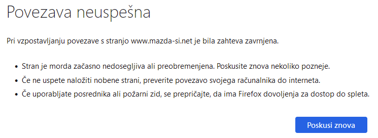

Kot me muči radovednost, zakaj mi https://www.mazda-si.net še kar naprej zelo nagaja samo na enem osebnem računalniku v hiši, ob tem, da nimam nobenih težav z nobeno drugo spletno stranjo na istem računalniku. In ne glede na brskalnik. Poskusil sem že vse živo, izklopil protivirusno zaščito, požarni zid,.... posodobil gonilnike, ...
