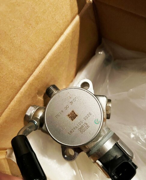

Imam mazdo 3  - 2015 - bencinar, skyactive, 1.5
Na kratko samo ... vozim mazde od 2003, pa sem imel že skoraj se ... MX5, RX8, 6ka dizel 2010, 6ka dizel 2.2 (še imam) in 3ka bencinar (ženin). Nikoli nekih težav razen pri mx-5 z menjalnikom, ampak tudi to se je dalo popravit.
Na lokalnem Petrolu smo tankali 95, kot vedno, naredili 300km, nakar se je prižgala lučka za motor. Servisiram na pooblaščenem servisu v Avstriji že od 2010 (vse mazde). Bencinska pumpa je šla, so zamenjali, strošek pumpe 1000, zamenjava etc. še 1000 zraven (ker so tudi rezevar očistili). Majster pravi, da to ne crkuje in, da so imeli samo eno na zalogi, da sem imel srečo, da so sploh imeli... Krivo naj bi bilo manjkakovostno gorivo. Prej smo tankali v Avstriji, ker je bilo ceneje. Itak, sem dal na Petrol na oddelek za pritožbe, oni imajo zavarovano pri Triglavu, seveda zavrnjeno, ker nimamo dokazov. Bencin sicer hranim, ker res ne "diši" po bencinu , ampak nekaj drugo. Btw. ker imam motor in sem isti vikend tankal motor, mi je tudi motor "cukal" .... Analiza bencina stane cca. 500eur. Problem je, da tudi takrat ne bodo priznali, saj nimaš dokaza, da je bencin res od njih.

So te fajn n.....,pumpo se menja edino če crkne ali ne da dovolj pritiska
Saj to je bil problem, da je avto cukal in se ni premaknil nikamor. Sedaj je vse normalno, ampak se lučka prižiga. Ok, se pravi bi lahko bila tudi sonda.... thx
