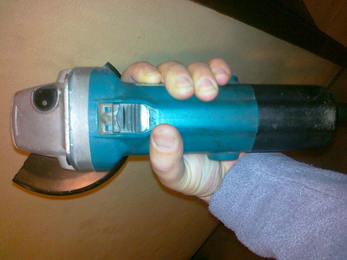

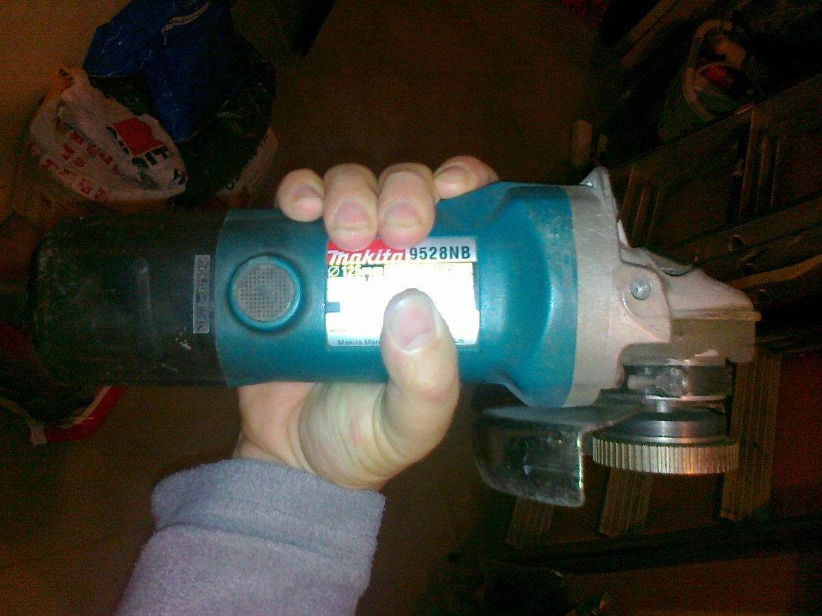

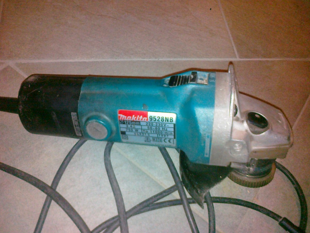

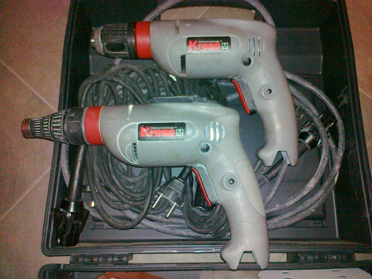

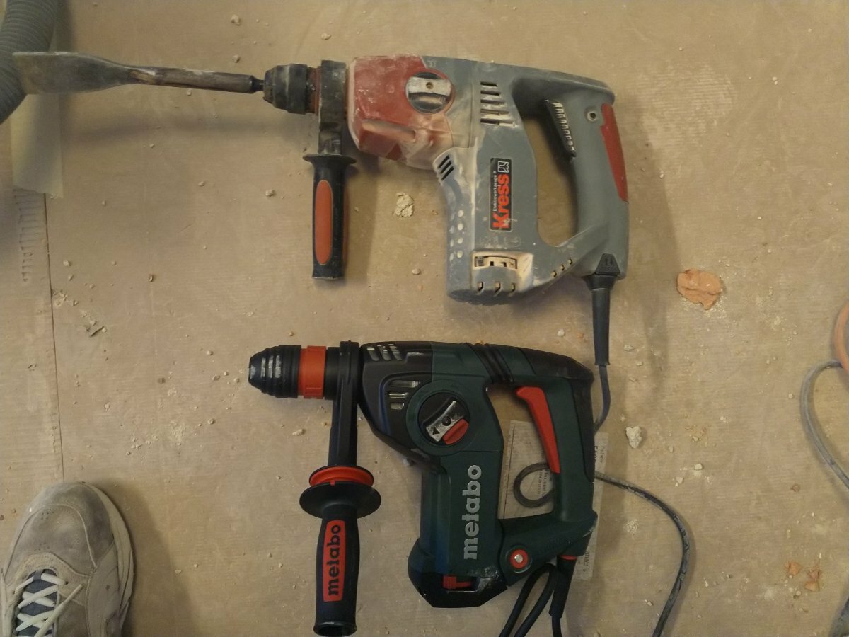

Sem se zmotil-tista "majhna" je bila Makita 9528NB (750W verzija)...slava ji-naredila je svoje🙄👍

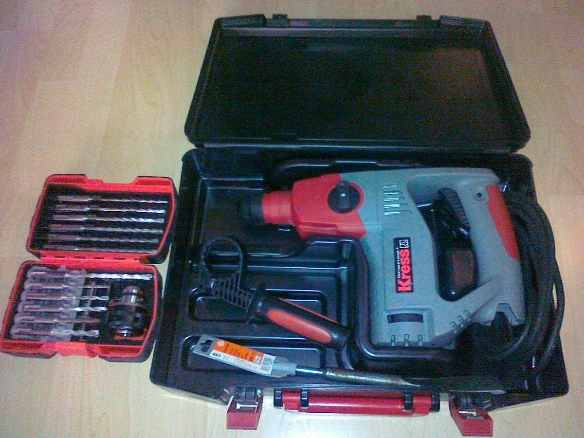

Tist o Perlesu z Kress-ovo "zapuščino"...tukaj https://www.perles.com/en/e-shop/elektricna-orodja/top sem takoj opazil stransko ročko po Kress designu-za moje pojme odličen design...imam kot rečeno tri Kress stroje-500BS,505TBS in 750PSE

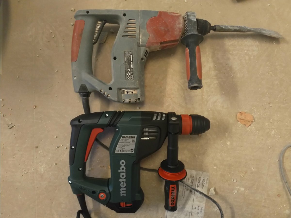

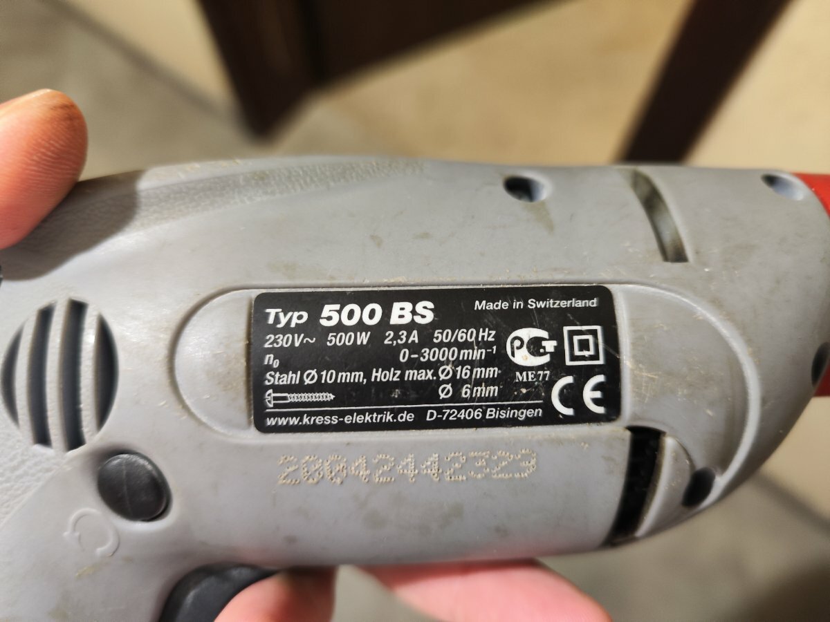

Sami dobri stroji...tamajhna sta nekaj posebnega,k 500BS je tako kompakten,da ko ga prvič vidiš,se ti zdi kot igrača za otroke😲...dokler ga ne vzameš v roke...res neverjetno kvalitetno narejen-kot tank (kljub plastičnem ohišju)...ima eno patentirano posebnost-velik-izstopni zobnik ni klasičen,ampak "lončaste" oblike...in na notranjem obodu tega "lonca" so zobniki v katere grabi zobnik osi rotorja.
Fora je pa v tem,da ta konstrukcija pri enakem prestavnem razmerju dopušča manjši razmak med izstopno gredjo in osjo rotorja-navor je lahko tako večji kljub ekstremni kompaktnosti stroja.
505TBS pa ima tudi posebnost-snemanje globinskega naslona-glave brez "razštelanja" nastavitve globine...ala Gardena princip...krasno za menjavo bit-a ali čiščenja ob vijačenju gips-vlaknenih plošč (pri meni Fermacell).
750PSE pa tudi TOP štemarica...mi je zelo ljuba zaradi zelooo finega gasa na stikalu😃

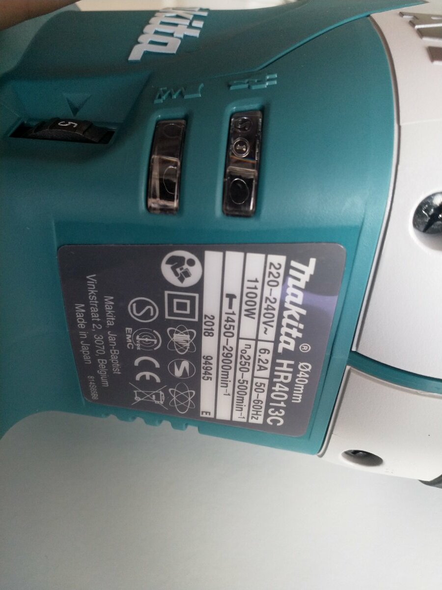

Še nekaj o 750PSE-to je ena redkih že močnih SDS+ štemaric,k vseeno imajo 43mm vpenjalni vrat za dodatni ročaj...paše vsak klasični gor...in seveda tudi razni nastavki ipd...to je zeloooo redko.
No in tako imam sedaj dve štemarici na kabel za SDS+😂...in še eno od Makite za SDS-Max...a o tem mogoče drugič🙄

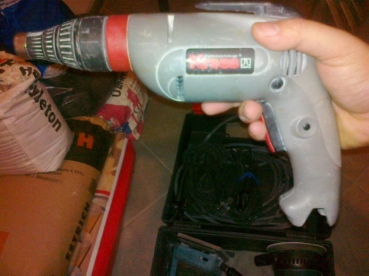

O Kress-u-res dobra firma,so prodajali le Made in Germany in Made in Switzerland...zelo inovativna firma...npr. snemljivi kabli pri večini strojev...serijsko si dobil gumastega 4m,dokupil pa lahko 6m verzijo...res top stvar.
In tista "majna"-oba Made in Switzerland😋
So šli par let nazaj v stečaj (prej skoz v družinski lasti),največji del nekdo odkupil,in postavil na noge firmo AMB-Elektrik https://www.amb-elektrik.de/  in "mojega 505TBS se še zmeraj dobi...ja-dobra roba ne umre tako hitro...k ta stroj je Kress delal tudi za več drugih firm...npr Spit itd...

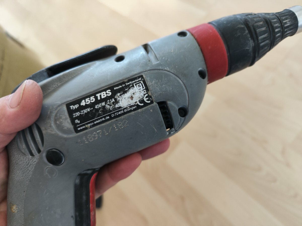

Spet sem "lagal"...455TBS je (starejša 450W verzija🙄)
Še nekaj zanimivega,pa sem kar posnel-500BS je ena prvih na "kabel",k je imela avtomatsko blokado gredi in samozatezno glavo z enim tulcen in zaklepom.

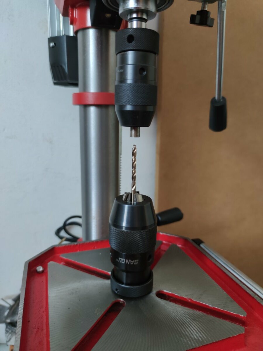

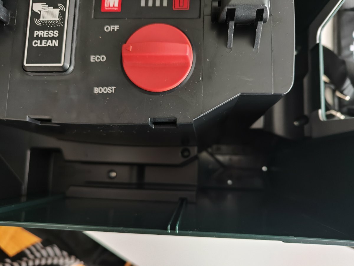

In še en nasvet,k za to ne ve skoraj nihče-takšne glave "z zaklepom"-glej posnetek...ko zategneš,moraš obrniti za en "klik" nazaj...če ne glava ni zaklenjena,in se seveda ne smeš čuditi,če pod bremenom spusti sveder ipd....predvsem je to super pri vibracijskem vrtanju in odvijanju vijakov...velja za stroje na kabel in baterijske...pač tiste,k imajo glave na ..."klik,klik..."

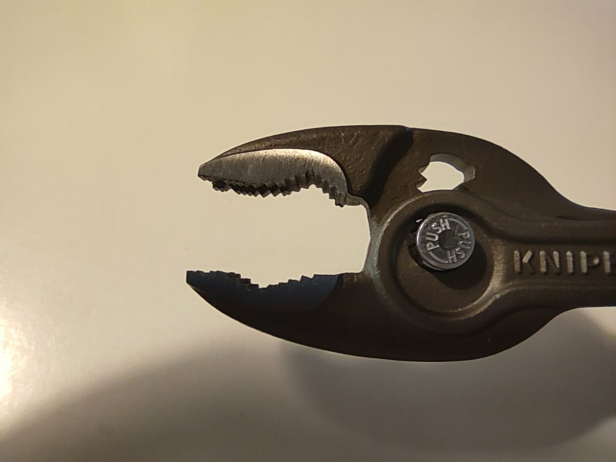

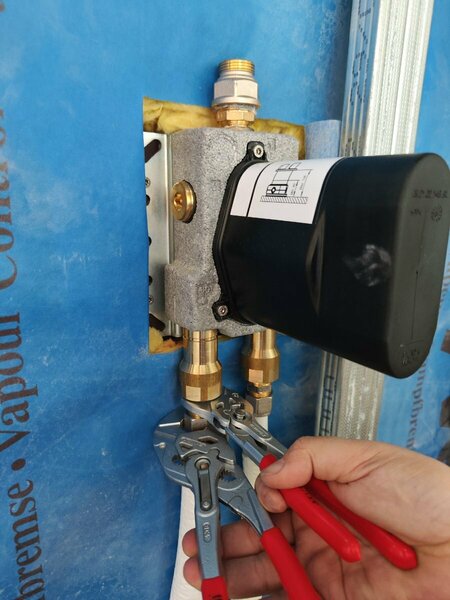

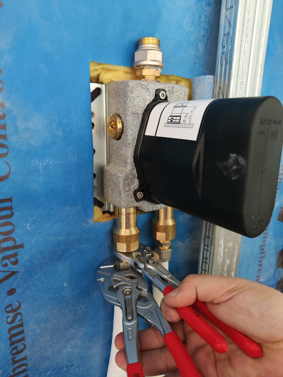

Tooo-Knipex...😃👍
Pa,da ne bo kdo rekel,da Skritikrt nikoli ne kupi nič za "majhen cvenk"...moment ključ,nastavke za vijake koles (Interdiskont),stojke...ste že videli slike,k sem objavil...

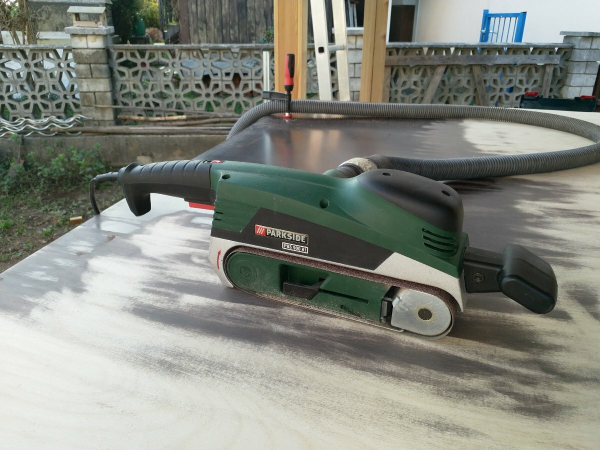

Sedaj pa nekaj iz Lidl-a...tračni brusilnik parkside PBS900
Sem nekdaj...pred približno deset leti kupil za 49,99€...takrat za tak stroj tudi za Lidl-a dokaj "visoka" cena🙄...takrat kupil iz nuje,ker sem imel ogromno nordijske smreke "na debelo" za prebrusiti...še ne čisto suha in "smolnata"...prava "muka" že za tak stroj,k na fino sem moral še z orbitalnim čez,pa mi je bilo orbitalnega škoda za "grobo delo"...pa nisem imel 250-300E za kak bolj "pošten" tračni stroj...videl,in takoj vzel.
Že malce večji za srednje velikosti traku-76x533,z 4m kabla,počasnim zagonom,regulacijo hitrosti in tahogeneratorjem za konstant-elektroniko.
Že zelo močen z 900W...sem ga že večkrat prav "živalsko matral"...tudi po uro-dve v komadu...,pa ne "počepne"😲.
Sem po nakupu in prvi "matrariji" skoz gledal,če bi še kdaj prišel v prodajo,pa ga ni bilo nikoli več😕...sam manjši,"igračkasti" še za veliko manj cvenka...bi vzel takoj še enega takšnega za fiksno postavitev.
Uporabljam pa zmeraj brusne trakove od Makite-čist OK,in v redu cena👍...me je že nekdaj izučilo,da ne kupujem več brusnih trakov iz Hofera,Lidla,Bauhausa itd...je "stran vržen denar"...npr. mi je pri Makitini BO5010 zjebalo krožnik,pa Bauhauovi brusni papirji za orbitalni brusilnik ponucaš cca. 10kom,medtem ko Makitinega ponucaš samo enega👍.

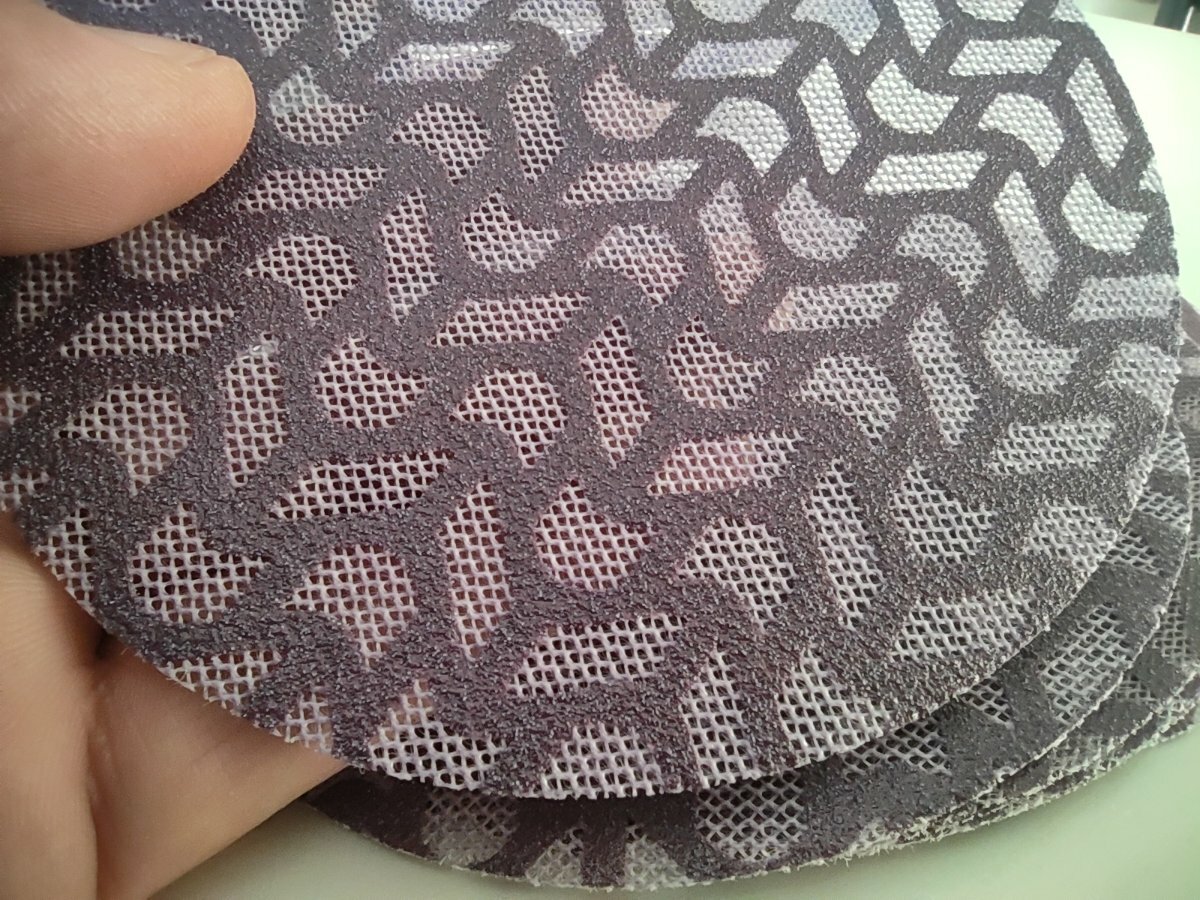

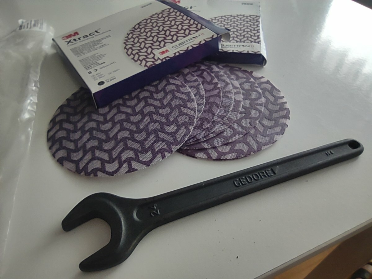

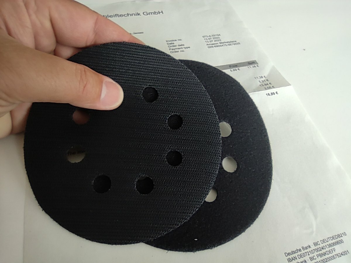

Sem pa pred kratkim kupil Brusne "mražice" 3M Xtract Cubitron-II set več gradacij-glej sliko...takrat zelo poceni (6,15€) na Amazonu https://www.amazon.de/gp/product/B097F42J1G/ref=ppx_yo_dt_b_asin_title_o08_s01?ie=UTF8&psc=1  so očitno pogruntali,da nekdo kupuje🧐,k sem kupil 7 setov😁 in so prec dvignili na 9,99€ (ptt pa,kot zmeraj-gledam kdo pošilja,in Amazonove združim,in kupim več artiklov,tako,da je le 1x11,99€).
Če pa koga zanima-za klasične krožnike rabiš še vmesno zaščito...jaz sem to kupil https://www.amazon.de/gp/product/B00J279EZ4/ref=ppx_yo_dt_b_asin_title_o07_s00?ie=UTF8&psc=1  samo jih več ne pošiljajo v SLO,pa poišči druge,če te zanima...rabiš pa obvezno pri mrežicah,da ti "ježka" ne zjebe.
Zaenkrat ša o 3M Cubitronu ne morem nič napisati,ker še nisem uporabljal...bo zanimivo...k testi so "nori"....kao "daleč boljši od vsega kar obstaja" (poglej na Youtube kogar zanima)itd...bomo videli🙄

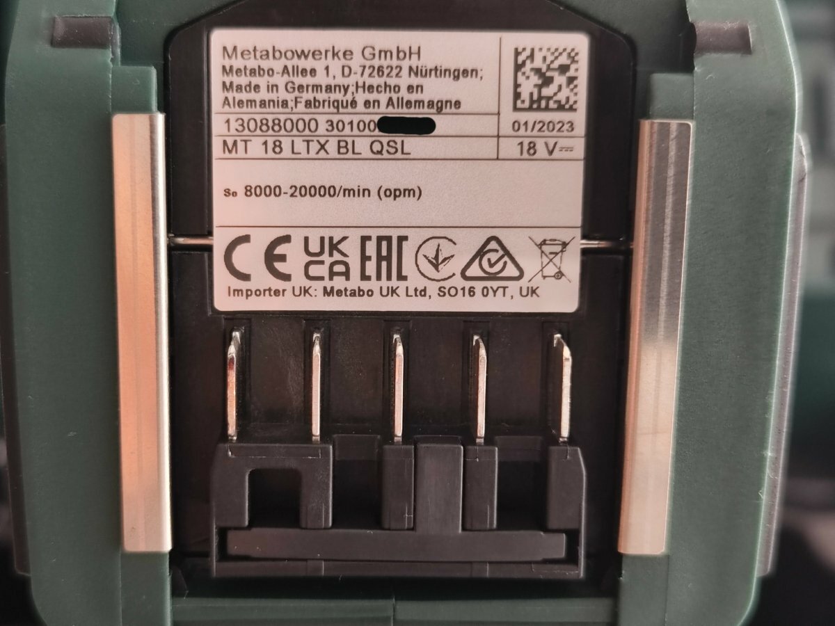

Baterijsko sem "vse Metabo"...lih čez 2-3 dni pride mt 18 ltx bl qsl😍...

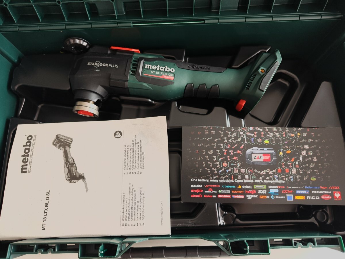

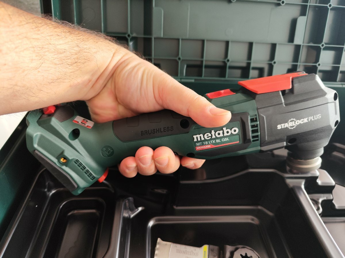

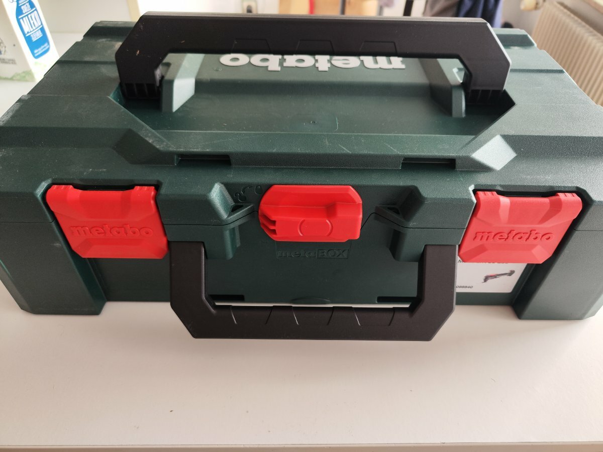

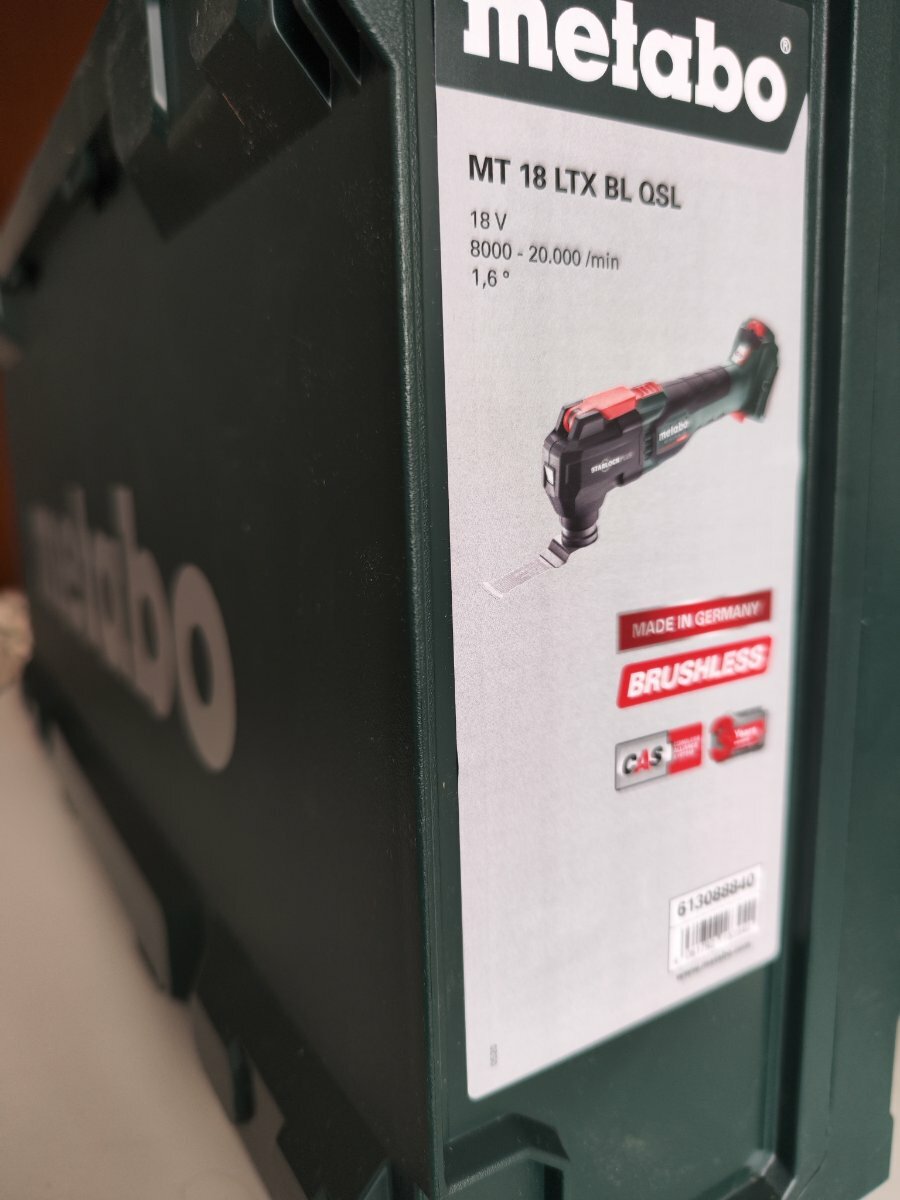

In danes je stroj prispel😃

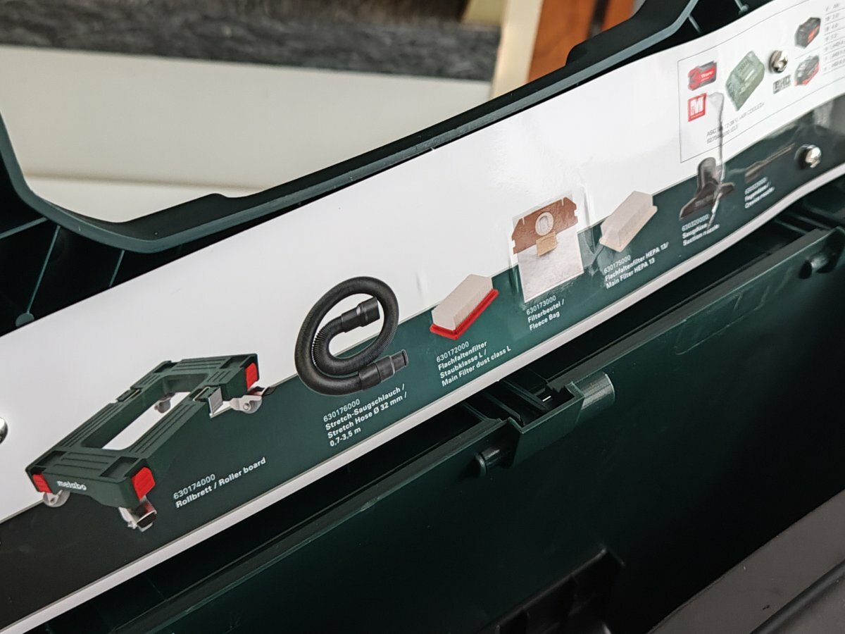

Bo spet en prispevek z polno koristnih informacij za tiste k jih zanima nakup take vrste stroja.
MT 18 LTX BL QSL  pomeni: "multitool-18v-najzmogljivejša klasa LTX-brushless-quick (hitra menjava) starlock plus"
Pri Metabu obstajajo 3 zmogljivostne klase L in Li sta vstopna-cenejša hobi klasa,LT je za entuziastične domače mojstre in deloma že "profi"...v bistvu "polprofi" verzija...podobno kot npr.Makita orodje....in seveda LTX klasa-to pa je namenjeno strogo za obrtno rabo,ekstremne obremenitve,ima non+ultra kvaliteto izdelave in zmogljivosti...v večini primerov "naj-naj na svetovni ravni"...tu pride blizu le FEIN,Mafell,Holz Her,najdražja Milwaukee in Hilti ipd.
Namenoma sem izpustil Festool,ker kljub veliki skupnosti,k so fani te znamke,se vedno znova dogaja,da določeni izdelki v posameznih sklopih "šepajo" v smislu kvalitete (beri-je treba stranko oguliti)...pa ne bom tukaj o cenah Festoola itd...v mojih očeh v razmerju cena/kvaliteta niso najboljši,čeprav je njihov ekosistem genialen.

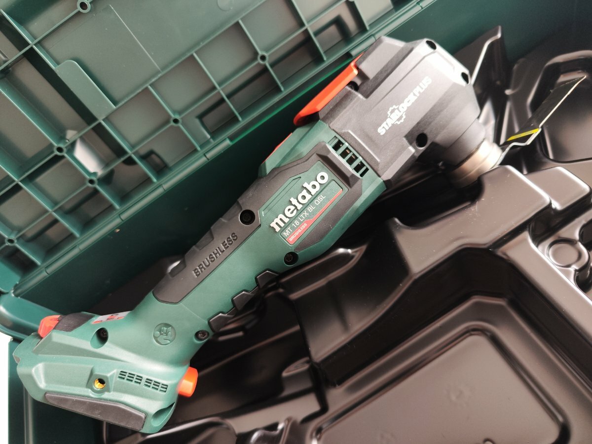

Sedaj pa k posebnosti tega stroja oz njegovega vpetja. Za razlago-k to malokdo ve...obstajajo štirje sistemi vpetja:
OiS
Starlock
Starlock Plus
Starlock Max
Pri tem stroju pa je Metabo šel "eno svojo" pot...podobno kot Makita pri njihovem najnovejšem stroju https://www.makita.si/product/dtm52z.html Gre za to-Starlock je Bosch-patent, in zanj je treba plačati licenčnino. Povrhu tega pa se Bosch gre "igro" večih klas...torej "dva svetova" ...Starlock/Starlock Plus vs. Starlock Max. Pri njih je Starlock Max namenjen le najmočnejsim (zaenkrat večinoma na kabel) strojem z največjo oscilacijo (miganje levo-desno)...in Starlock Max  rezila so najboljša in najdražja itd... Metabo in Makita sta pa rekla-ne greva se tega "guljenja folka in nas", in sta plačala licenčnino za Starlock Plus,a ga predelala tako,da ima čep namesto dveh čeljusti...prednost tega pa je,da je sistem varnejši (v primeru če poči vzmet napenjalnega mehanizma), in da pašejo na stroj vse verzije Starlocka (razen OiS seveda)...tudi Starlock Max😃👍...torej vsi listi...tako tacenejši-starejsi,kot novejši in tudi najdražji😋

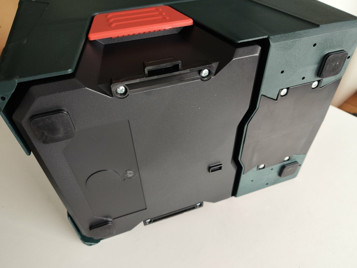

Za konec pa še tisti dve stvari,ki ju sploh nisem pričakoval: stroj je neverjetno kompakten...ko gledaš slike in videe na youtube je čisto drugace kot v živo...res presenetljivo😍

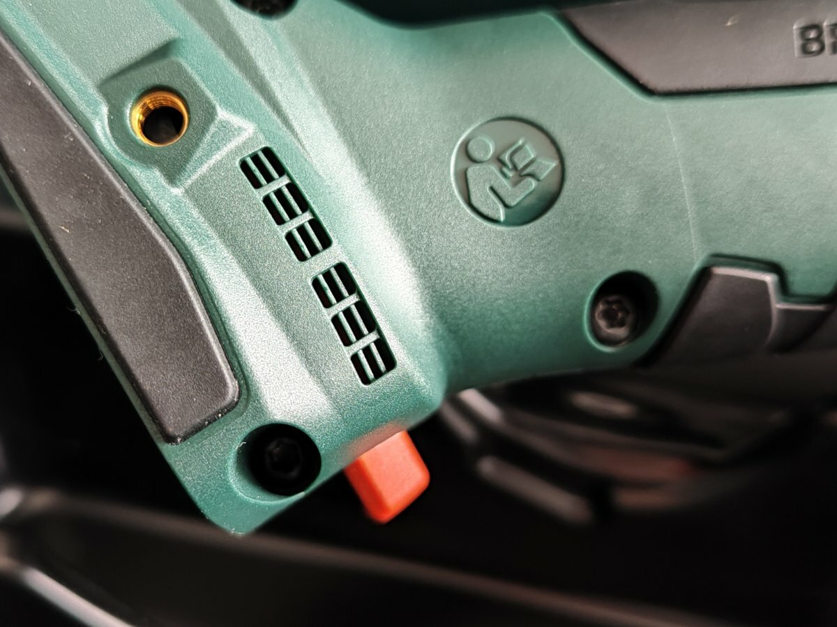

In še en zanimiv detajl-podobno kot pri mojem 3-hitrostnem akumulatorskem vrtalniku-zračne reže tudi spodaj,tako da piha zrak tudi skozi ročaj in čez elektroniko👍

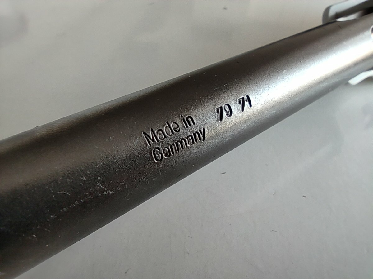

In še ena posebnost Metaba-"Made in Germany"...to je danes ekstremno redko...tudi pri Metabu le najboljši stroji...npr. vrtalniki,fiberce,štemarice ipd...
Npr. tista dva akumilatorska vrtalnika/vijačnika z slik k sem jih prej objavil...BS 14,4LT compact,BS 18LTX3 BL QI, in baterijska SDS+ štemarica KHA 18 LTX BL 24 Q SE (uf kakšno ime stroja😂)...vsi iz "Deutschland"😲
Pa ne da bi trdil,da je Made in China kaj slabše,k najbrž niti ni res🙄...zna pa biti komu pomembno...

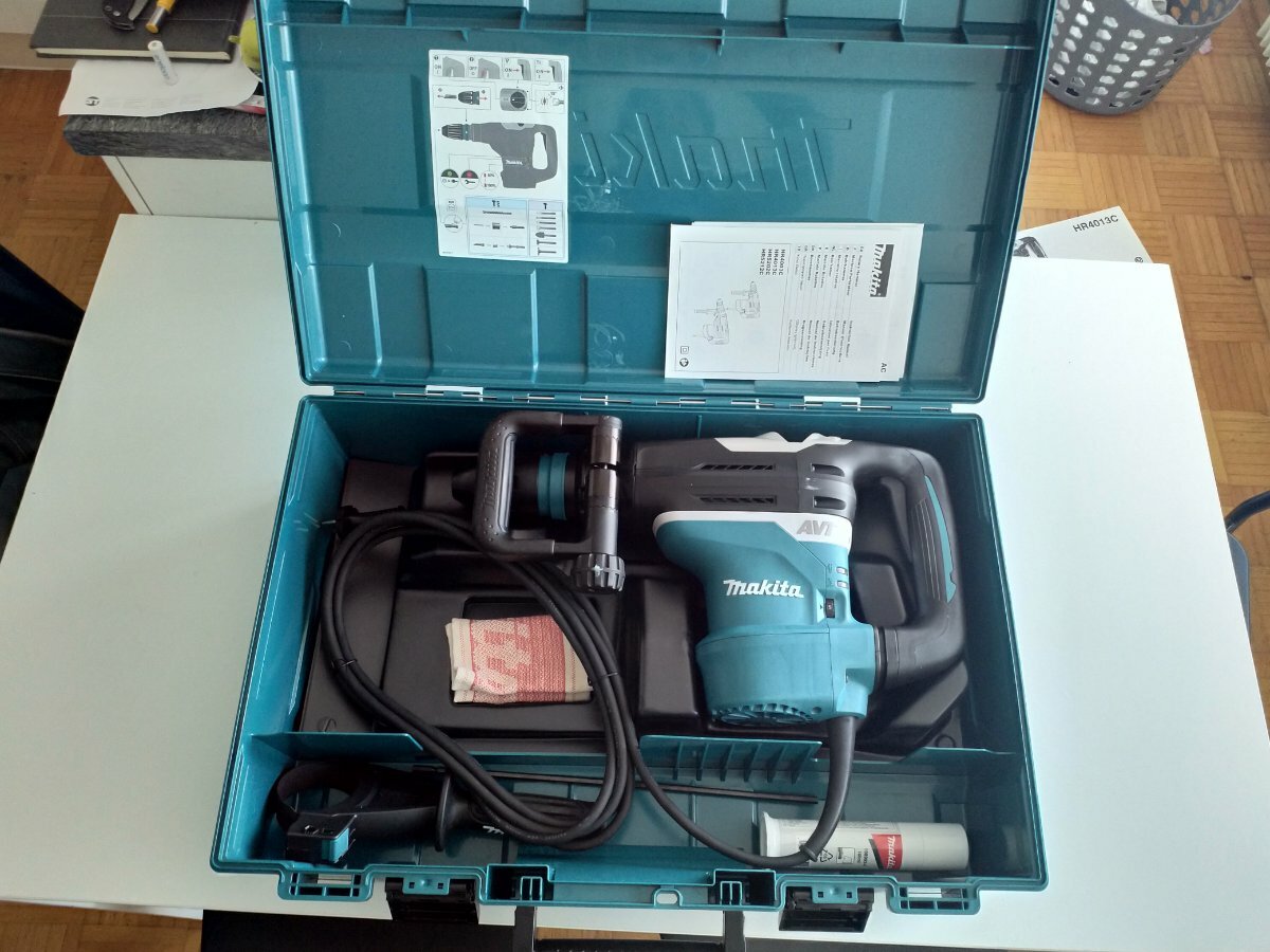

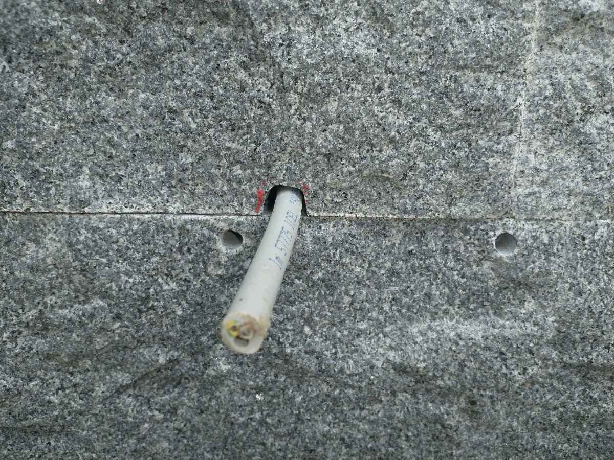

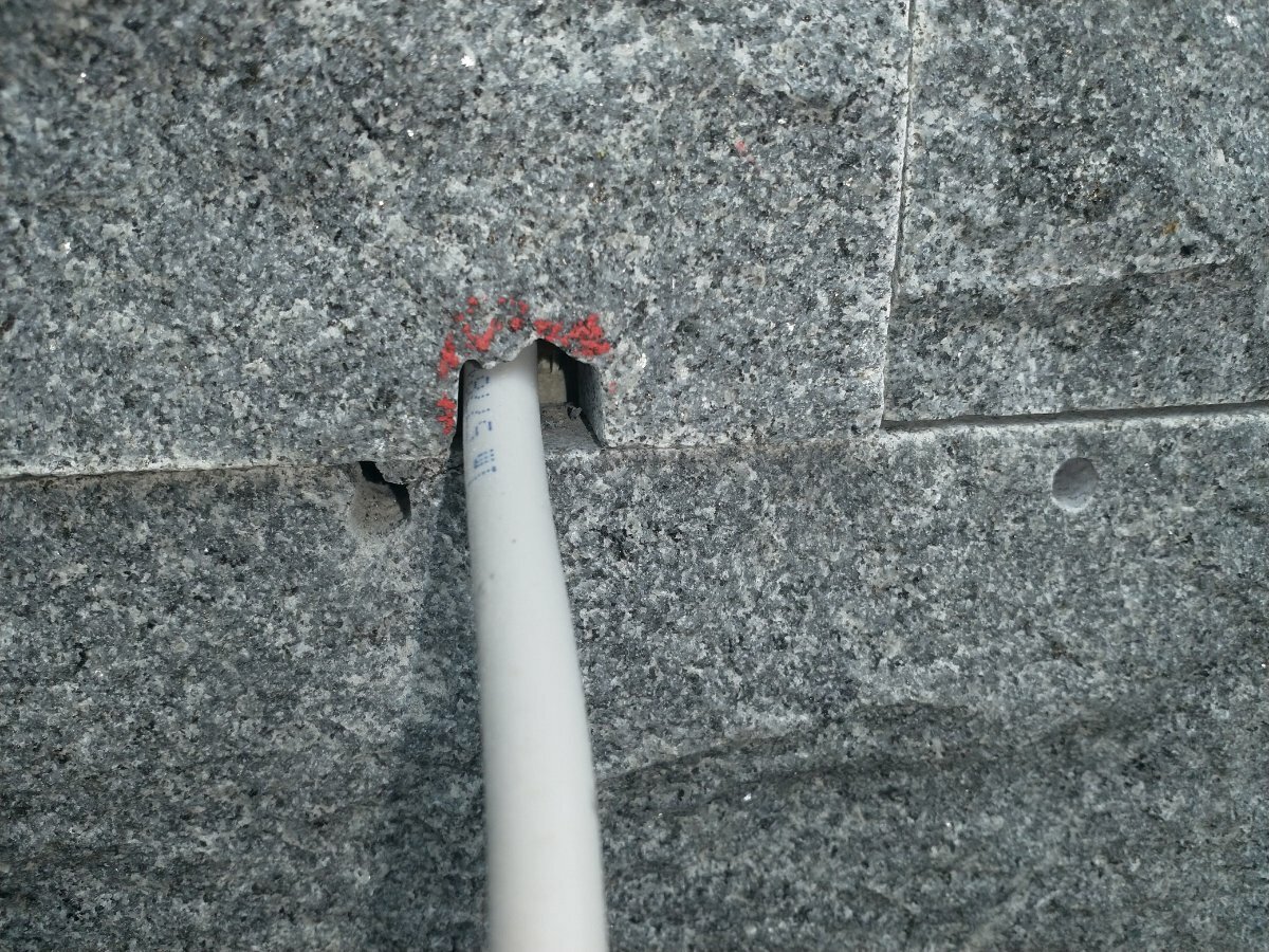

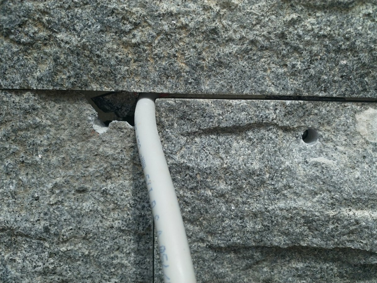

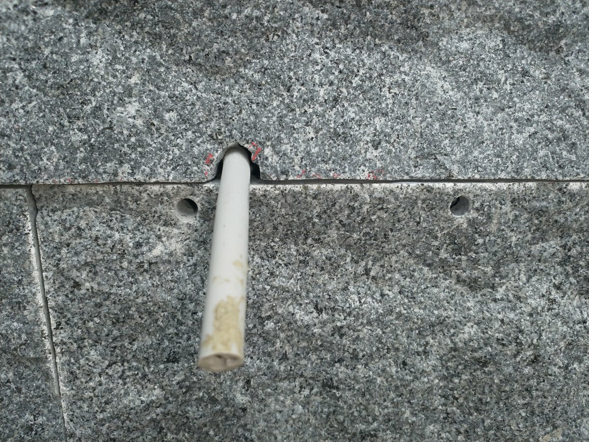

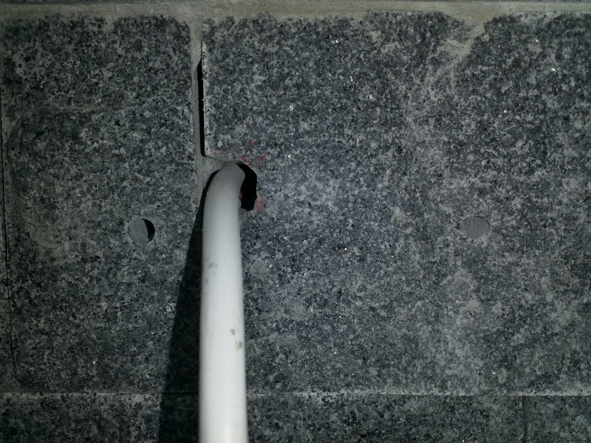

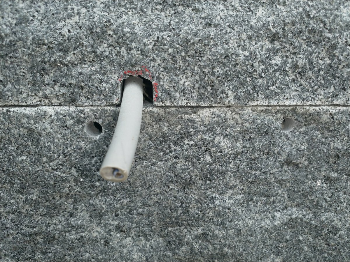

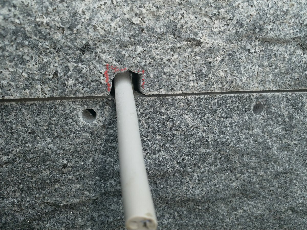

Imam veliko okoli hiše z granita...in ko mi je izvajalec dal ponudbo na drugi strani za "odštemanje" teraca z dveh balkonov,dvojih stopnic,del škarpe itd...1000€ + odvoz,sem si rekel...res bom "kri pljuval",a "jurja"🙄...pa po vse verjetnosti bom boljše in temeljiteje naredil...
In sem začel brskati teste,in naletim na tega
O,ho,ho...lih prav zame😃

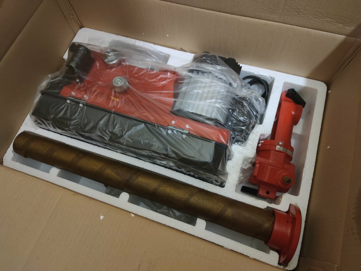

In začnem gledati za Makito,koliko stane pri nas...v Metalki-Brnčičeva,kjer tu in tam kaj kupim od pribora...je takrat bila 866€😬
In začnem brskati po tujini...in naletim na Gotools.de (meni do takrat neznani🙄)...so jo imeli po nooori ceni..ptt je bila slabih 20€,pa sem se naročil na"newsleter",in dobil popust 10€...in Makita je prišla v SLO za 430€😃👍
Edini "haklc" pa je v garanciji,k imaš le 1-Leto EU garancije,ker stroja kupljenega v tujini Makita v SLO ne pusti registrirati za 3-letno garancijo.
Mah za "mojo" hoby-rabo,in za ceno,ko lahko kupiš dva stroja-"boli me pimpek" za njihovo garancijo...bo Makito po vsej verjetnosti,ko se bom "stegnil" podedoval sin😂

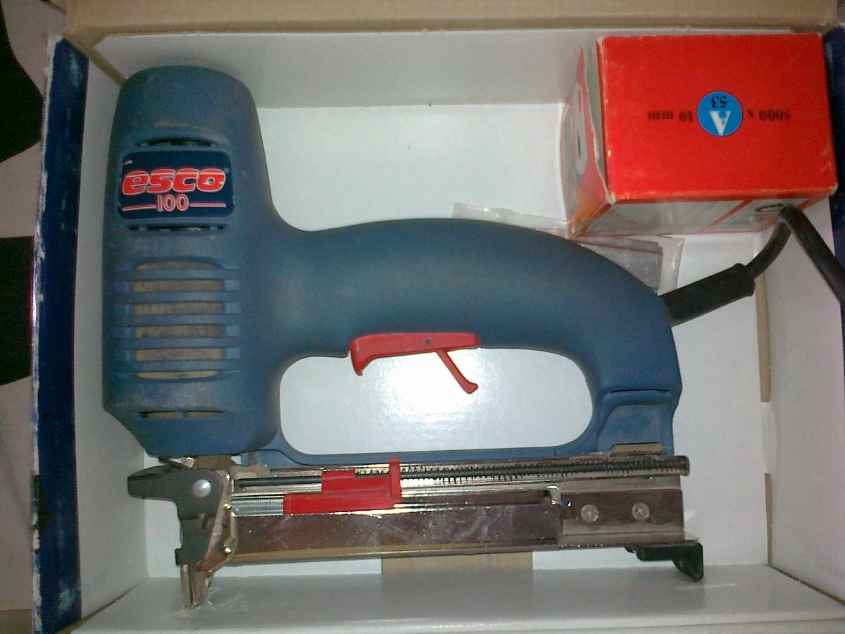

Danes sva z očetom šla v gozd žagat drva in mu omenim, da bi pa jaz tudi z motorko proval.. in mi da tole...zdej nevem al me ma za norca al kaj...

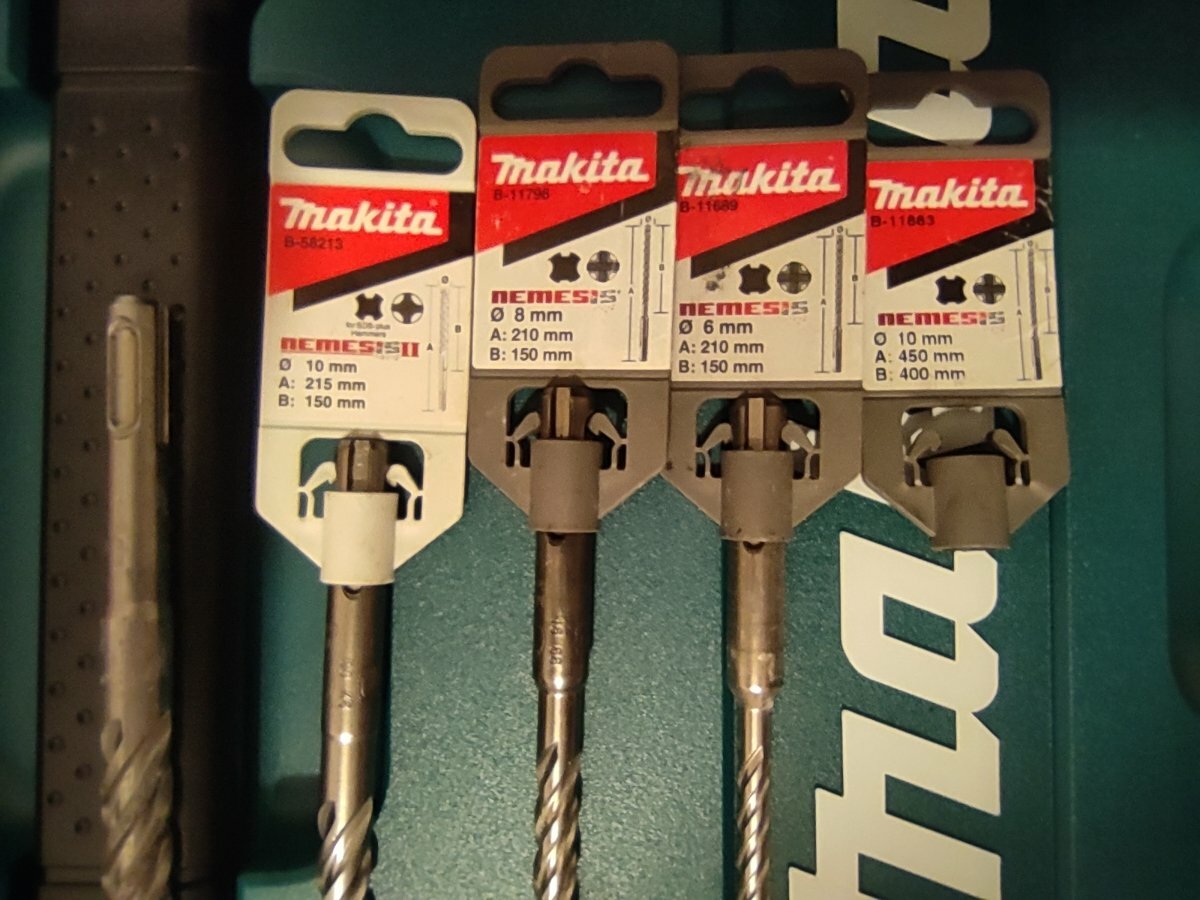

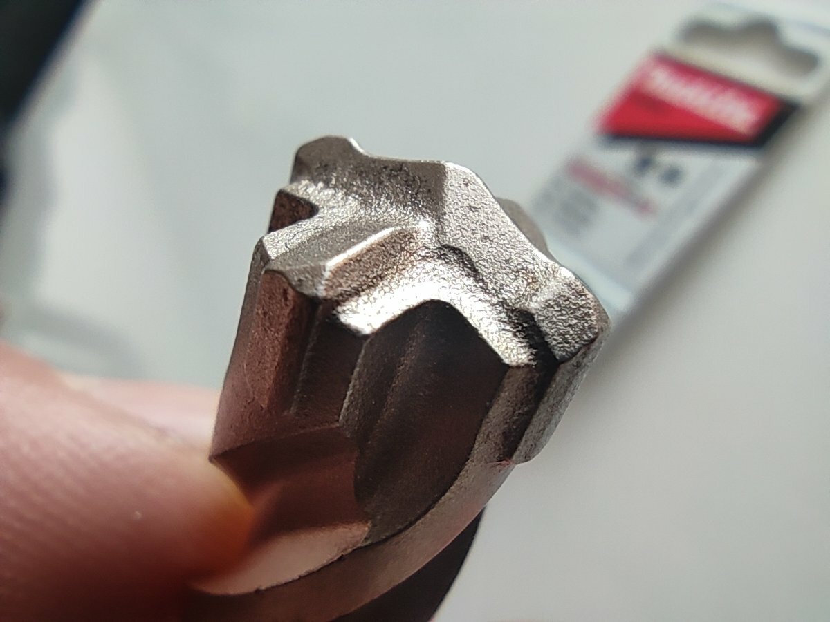

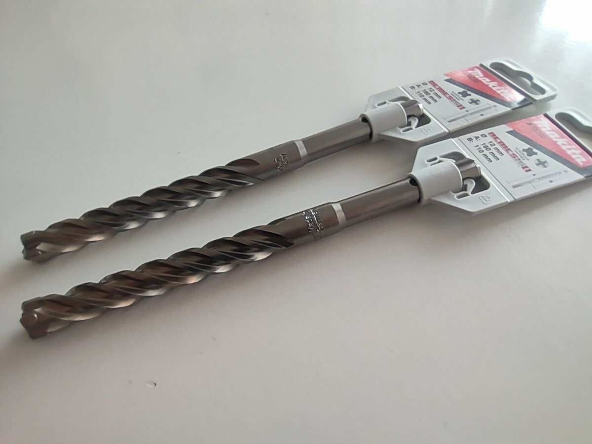

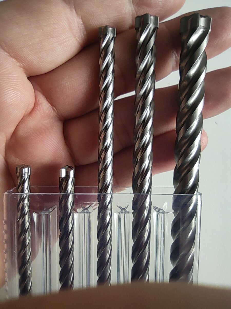

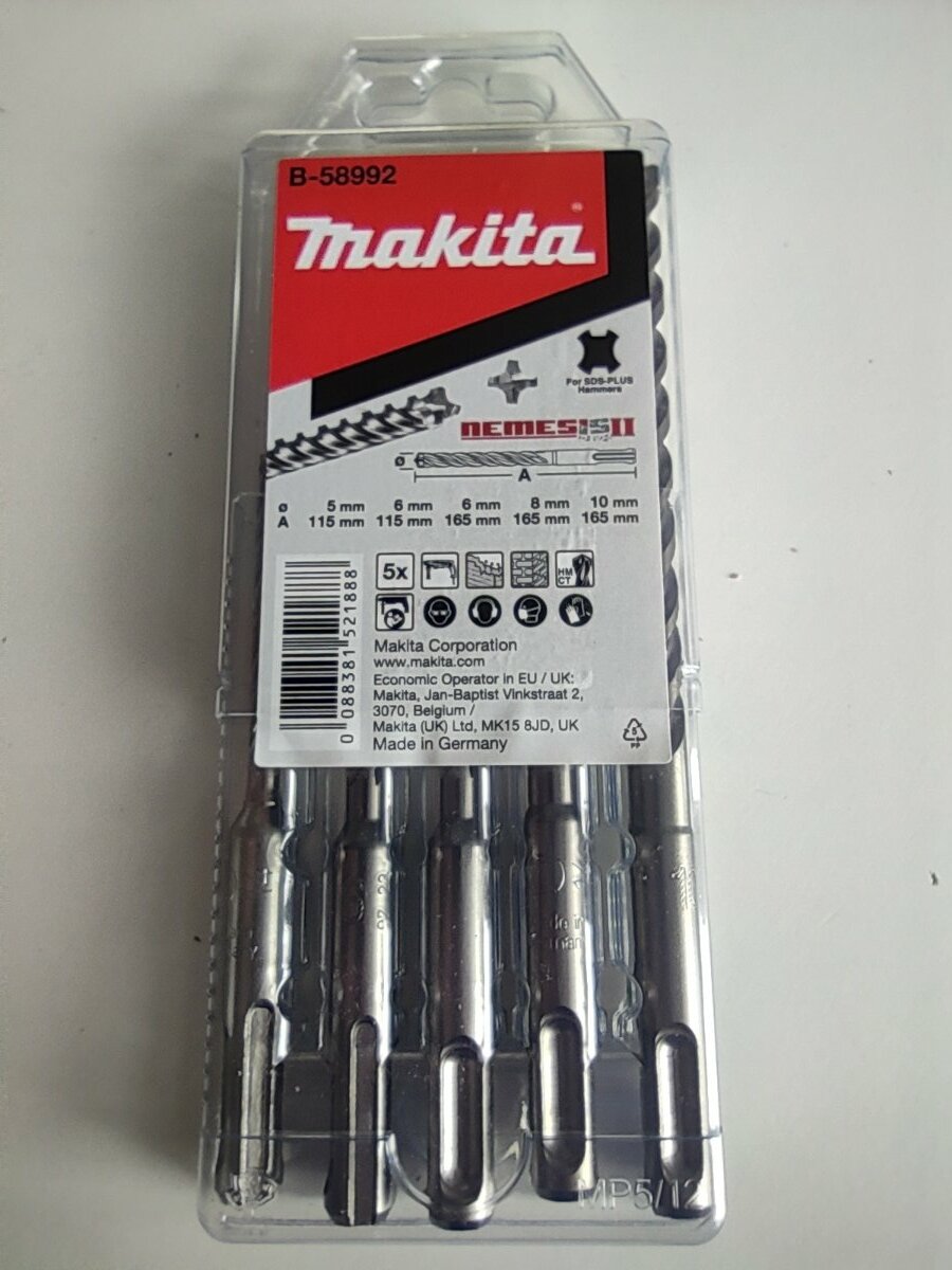

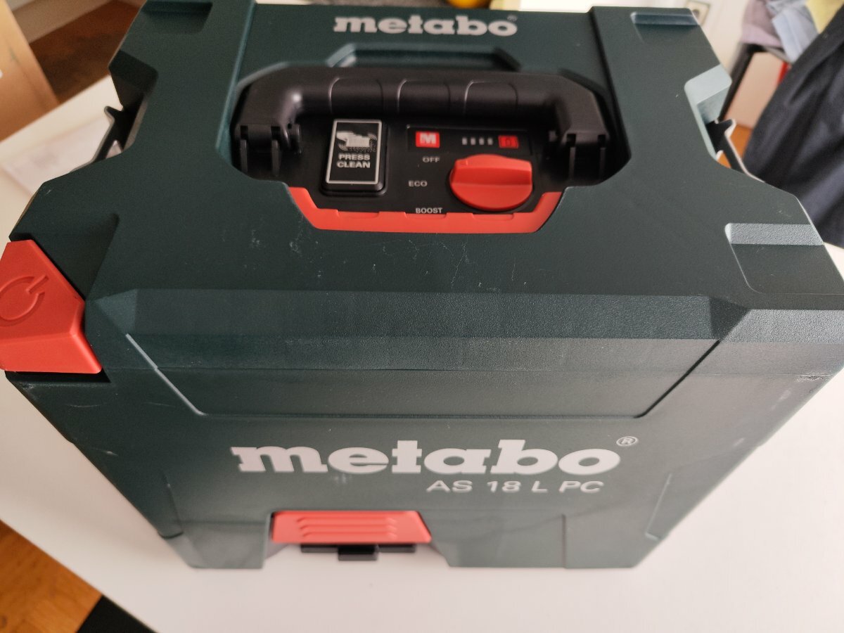

Je bilo govora o štemaricah...in ste videli slike...in ko sem kupil še tisti sesalček za natakniti,sem ugotovil,da ker sem večinoma kupoval svedre 210mm dolge in več,da z njimi ne morem "odsesovati" od začetka,ker sesalček nima tak doseg...in da potrebujem tudi krajše svedre.

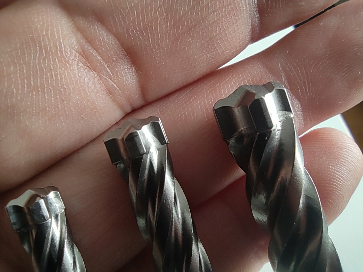

In ker sem do sedaj bil zelo zadovoljen z Makita Nemesis (sedaj Nemesis-II) svedri,sem začel raziskovati...in najdem zelo poceni set skoraj vseh k sem jih potreboval https://www.mimovrste.com/dodatki-elektricna-orodja/makita-5-delni-set-svedrov-sds-plus-nemesis-b-58992
takrat za 20,68€😲...in sem vzel dva seta😁
Identični set se dobi tudi od Bosch-a,samo je malce drugačna cena https://www.mimovrste.com/svedri/bosch-sds-plus-5x-set-udarnih-svedrov-5-kosov-566810-mm-2608833910
Po moje je identični proizvajalec...po veliki verjetnosti ravno Hawera😃👍

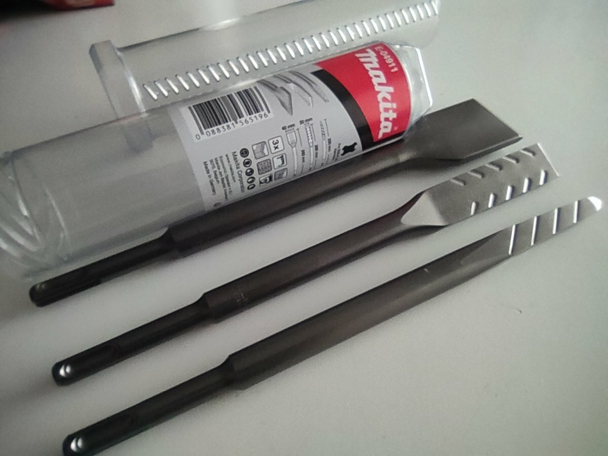

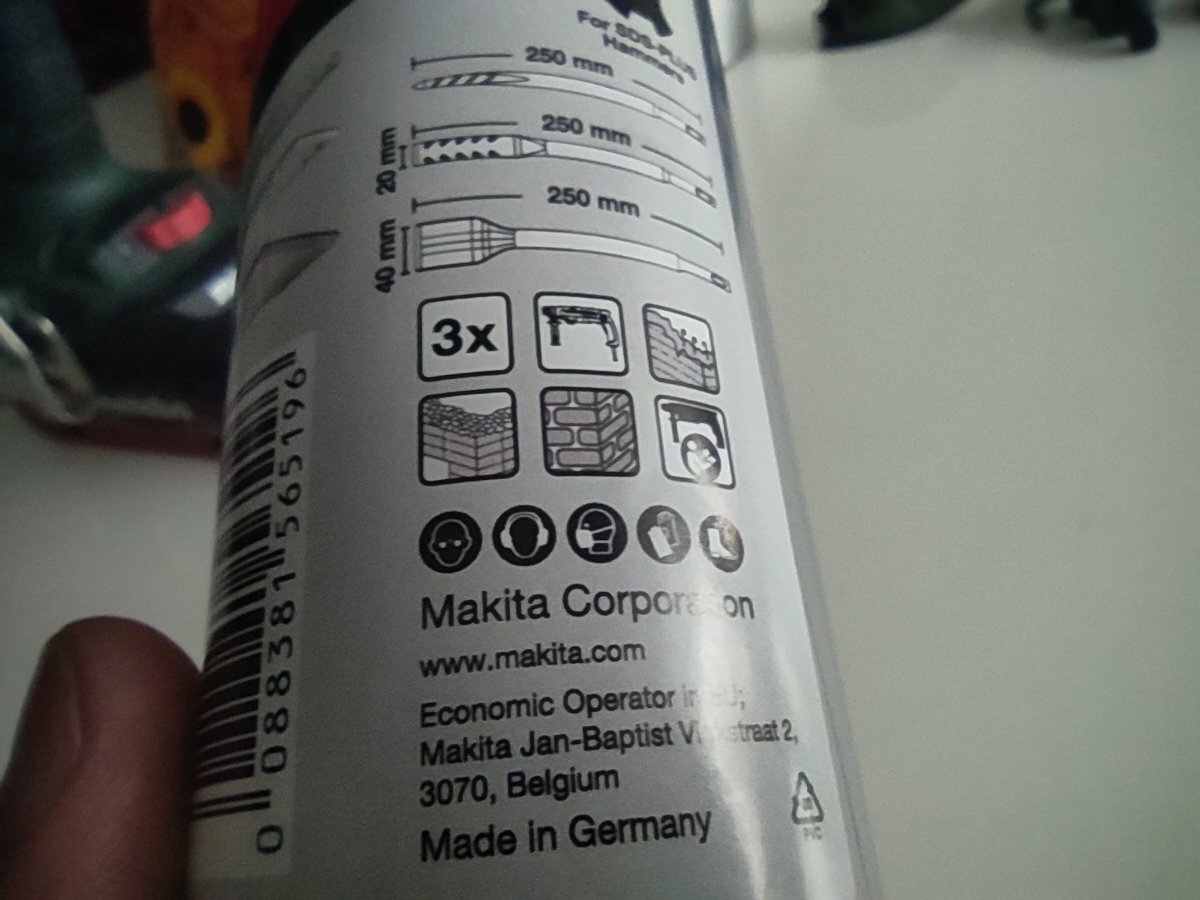

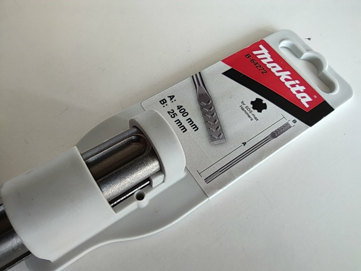

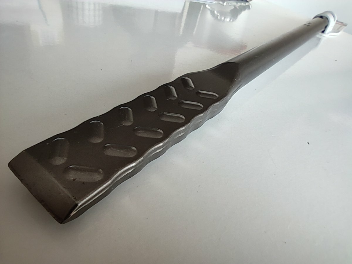

Podobno je pri dletih...sem kupil ta set https://www.masinca.si/3-delni-set-dlet-makita-sds-plus-premium
In bil zelo navdišen...gre v beton k da je maslo😲...tako da sem kupil tudi 25x400mm ploščatega tudi za SDS-Max

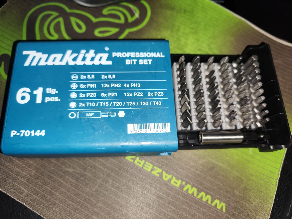

Naslednji primer Makita-Wiha
Makita p-70144 https://www.shoppster.si/p/0694179
To je nooora cena za Wiha set bitov-to je njihov stari tip embalaže...in sem vzel,k je super za popolnitev nekompletnih setov.

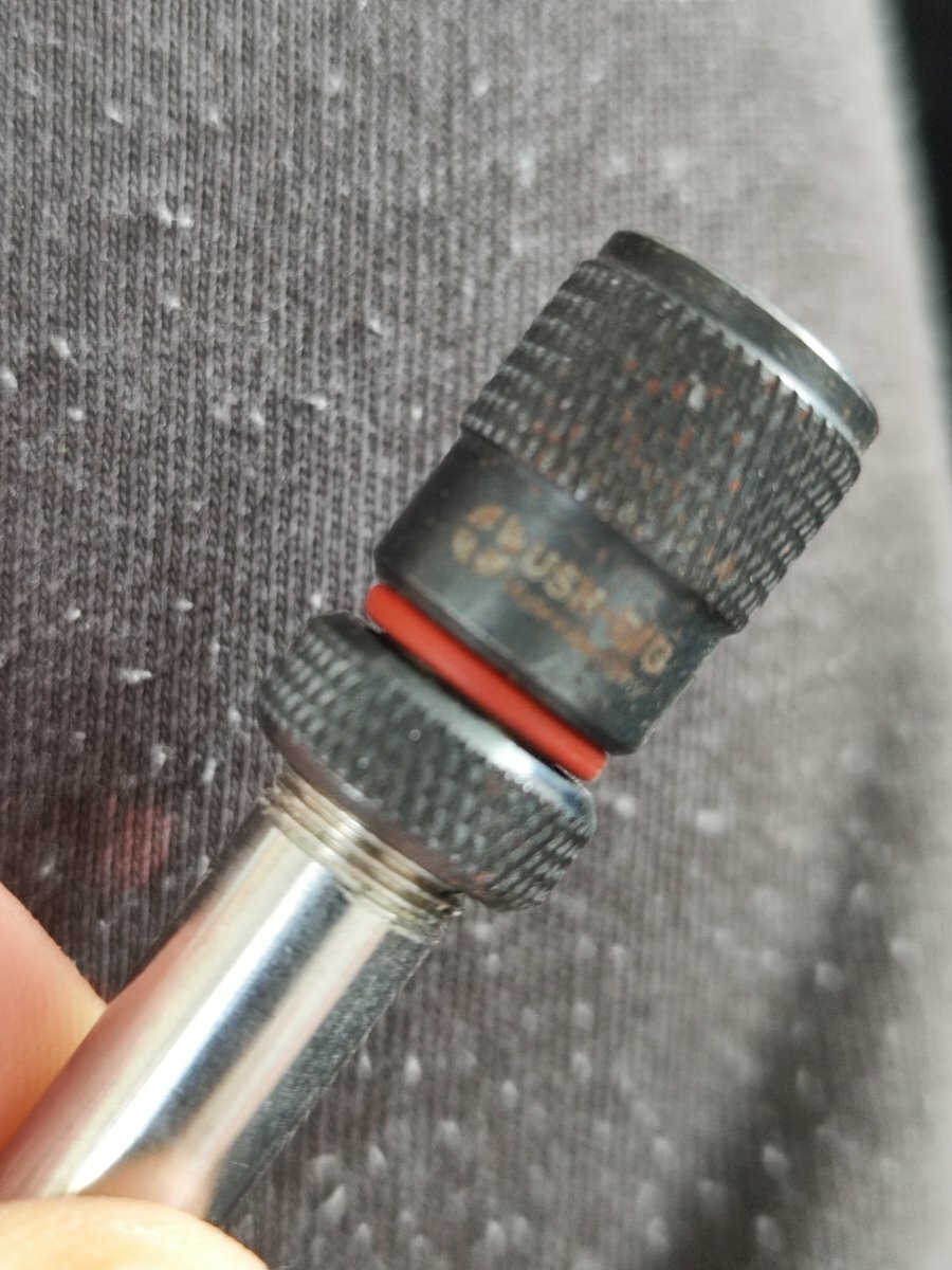

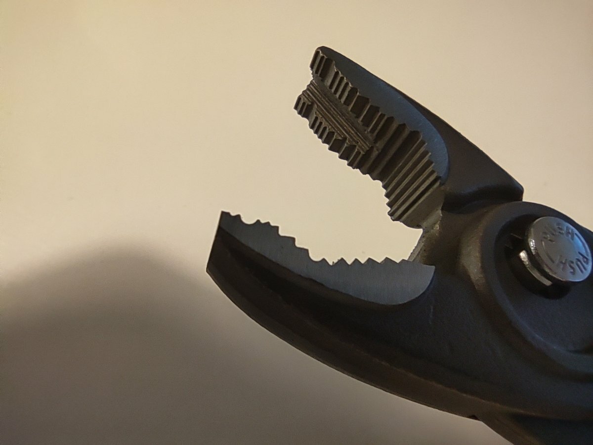

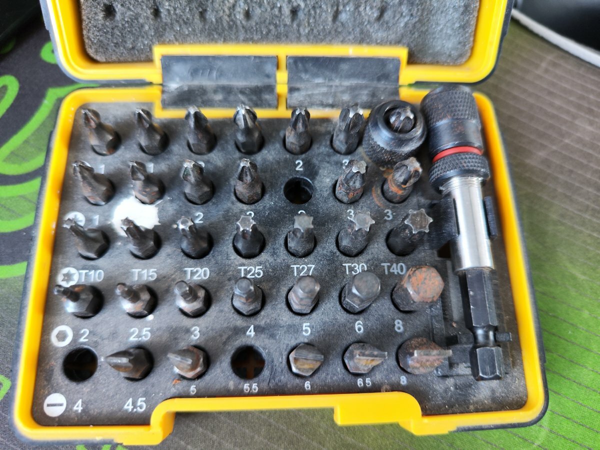

In za konec en ekstremen primer Hofer (Work Zone) -USH
Za 9,99€ nekdaj v Hoferu...USH-jev set BITov z dodanim BIG držalom (boljše kot po katalogu) https://www.ush-tools.com/
  katalog https://www.ush-tools.com/content/uploads/2019/08/USH-CATALOGUE-USH-2019-D00344.pdf
Na strani 48
Sem šel takoj nazaj v Hofera,in jih nikoli več niso imeli🥺...bi takoj vzel 3-4 komade,k so neverjetno dobri-tudi za uporabo z udarnim vijačniku😲😃👍...in zlomil sem v teh nekaj letih le enega!!!
Da ne bo koga zmotilo-na sliki v setu je tudi Metabo-fiksirna-zaščitna puša za gred starega BS 14,4 LT za primer,da snameš glavo in vijačiš brez glave-da se bit vstaviti direktno v gred,tko je stroj krajši in lažji.
Skratka,če veš,kaj kupuješ,se da za relativno majhen cvenk dobiti neverjetno kvaliteto...samo vedeti moraš kje in kaj😉

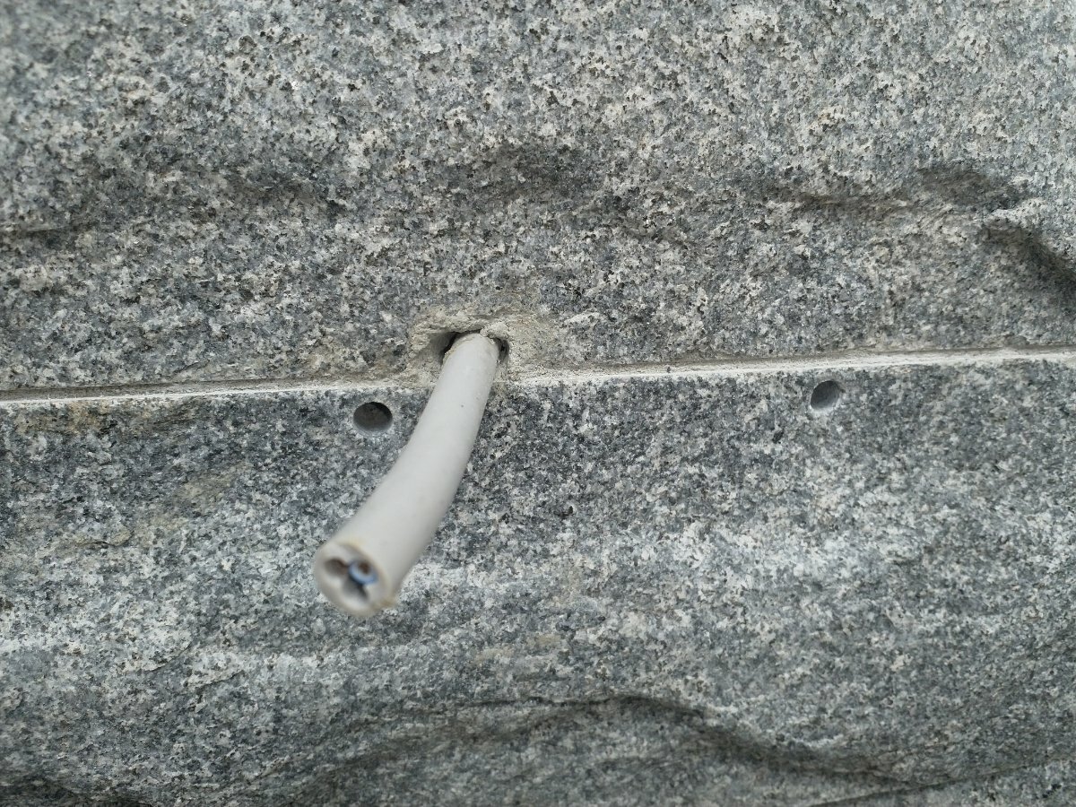

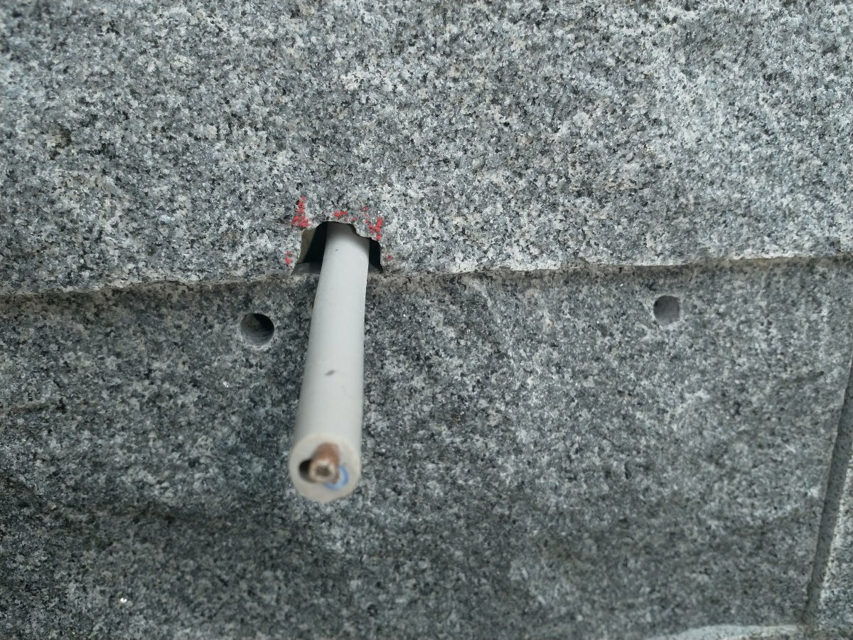

Sedaj pa veliiiiko slik...+slike vrtanja v 2cm granit-bunja (China-Impala) z 6mm svedrom Nemesis-II...ekstremno tezko,ker čisto na robu in zelo trd granit...+ slika "izrabljenosti" po 18 izvrtanih luknjah.

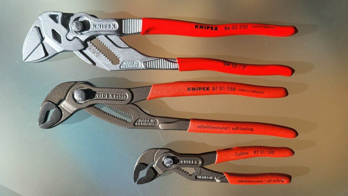

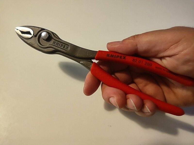

pred 49 minutami je Janez007 napisal:
Ker me je že glih @skritikrt napalil. :)

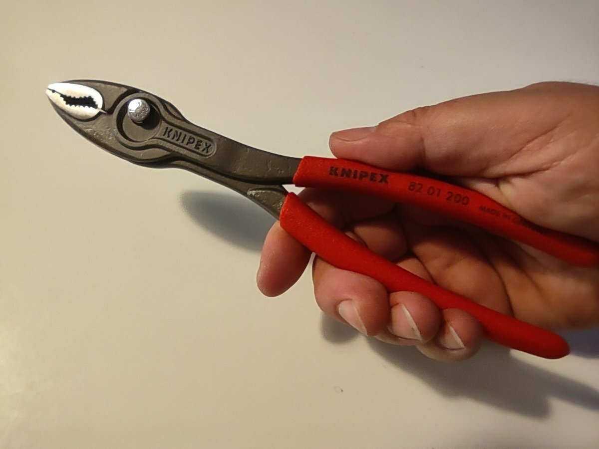

Ključ klešče sem vzel 25 cm, 18 cm so se mi zdele majhne.
Stari-ti si pa brzina😲😃👍...kot sem rekel-250ke Cobra obvezno...ostalo po želji,kakor rabiš...drugače pa-lep izbor!
Boš mogoče ugotovil,da so 150ke Cobre boljše od vsakih kombinirk...ko se boš malce "poigral"...še bolj pa,ko ti bo "šlo za nohte"...mah,ne bom nakladal...naj ti dobro služijo😉👍
Aja-kje si pa vzel,če ni skrivnost?
Še nekaj,če ne veš-za te 250ke ključ-klešče...sicer po moje ne rabiš,ker itak ne opraskajo občutljivih površin...a vseeno-obstajajo tudi plastični ščitniki za čeljusti https://www.knipex.de/produkte/others/others/schonbacken-fuer-xx-und-xx-und-xx/8609250V01
In tudi za 250ke Cobre https://www.knipex.de/produkte/rohr-und-wasserpumpenzangen/knipex-cobra-hightech-wasserpumpenzangen/knipex-cobra-hightech-wasserpumpenzangen/8709250V01
Za "zares grda dela",ko ti je vseeno,koliko boš poškodoval..."samo da rešiš problem"...ker imajo res agresivno nazobčanje...in po dolgih letih prva konkurenca japonskim Wampliers (za prijemanje vijakov ipd. z sprednje strani).
https://www.knipex.de/produkte/rohr-und-wasserpumpenzangen/knipex-twingrip-frontgreifzangen/knipex-twingrip-frontgreifzangen/8201200SB

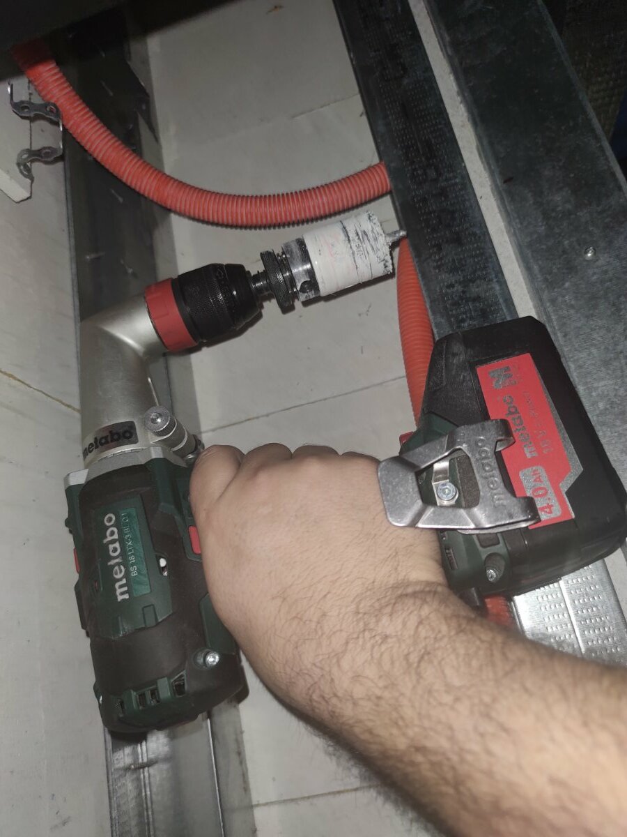

K sem lih po arhivu slik brskal...naletel na eno zanimivo.
Kotni nastavek za vrtalni stroj...a malce drugačen od tistih "navadnih".
Ta nastavek iz vrtalnika/vijačnika naredi čisto pravi "kotni vijačnik/vrtalnik"
WWW.ELEKTROSERVIS-POVSE.COM
Akumulatorski kotni vrtalnik - DA333DZ
WWW.METABO.COM
WBE 700 (600512000) Kotni vrtalnik Metabo - visoka kakovost, zanesljivost in vzdržljivost. Oglejte si Metabo program ročnih orodij za...
Da bo jasno o čem govorim...
Fora je v tem,ker ko ga zapneš,je fiksni del stroja,ne pa kot ostali,kjer moraš kotni nastavek posebaj držati. Kaj podobnega ima le še Festool (oz Protool,k ga je Festool prevzel)....celo metabov paše na Festool-a...obratno pa ne.

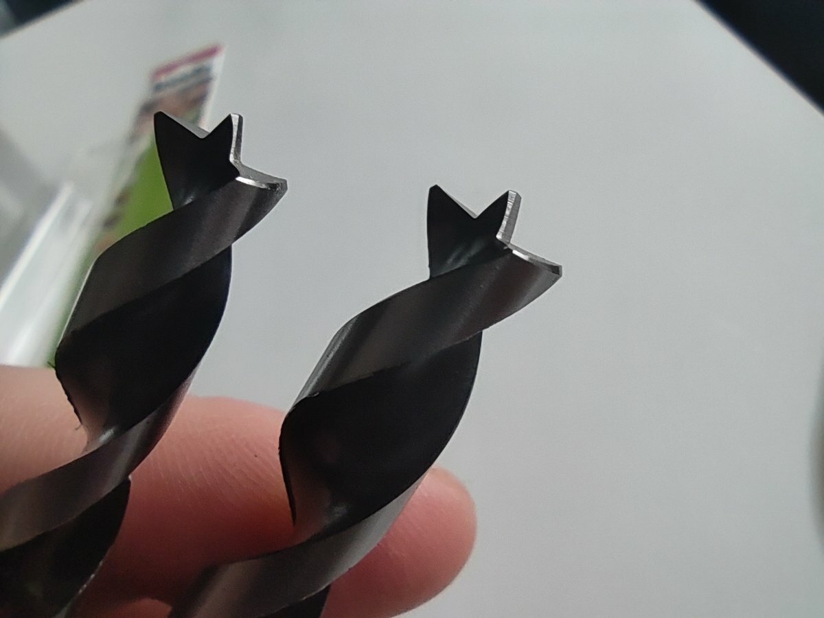

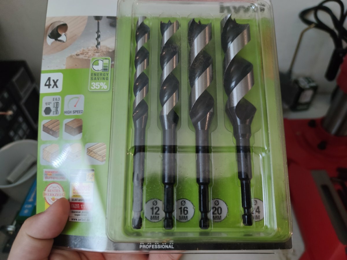

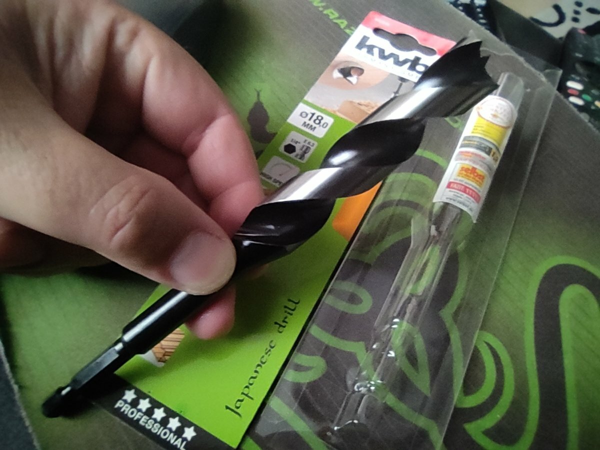

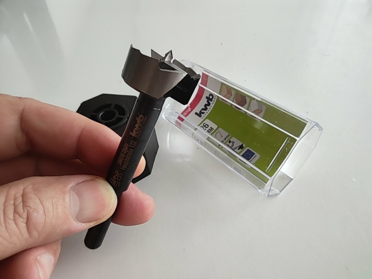

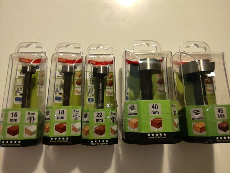

Ampak to je seveda dragooo,in ko sem prečesaval in prečesaval internet o t.i. forstner svedrih,zasledim Einhell-ovo znamko KWB,ki ima že dolgo tradicijo prodaje izdelkov v rangu "domačih mojstrov"...in kaj imajo v svojem programu?...ne le "navadne"...ampak tudi t.i.Accu-TOP serijo,kjer so forstnerji avstrijskega Fisch-a...in to ne katerikoli,ampak njihova najboljša-najdražja serija "Black Shark Pro" https://www.fisch-tools.com/en/produkte/031bs-black-shark-pro-forstnerbohrer

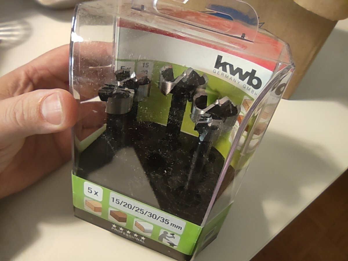

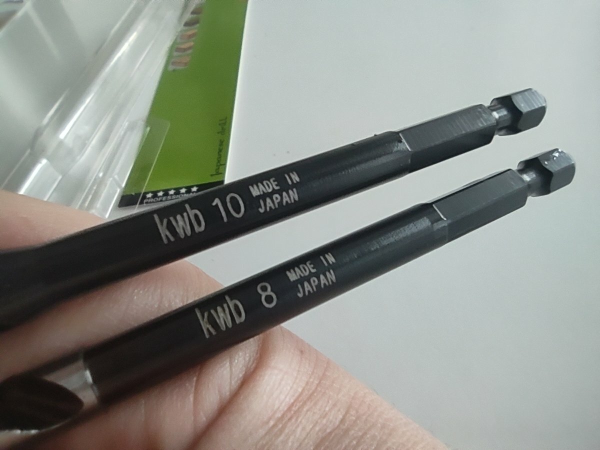

To pa je pri KWBju Accu-Top Speed https://www.kwb.eu/de/akku-top/zubehoer/akku-top-bohrer/forstnerbohrer-speed
Sicer KWBjevi še zmeraj zelo dragi...a vseeno cca.10-15% cenejši od Fisch-evih...pač odvisno kje najdeš...a v osnovi "eno in isto".
Dobiš jih tudi v Bauhausu.
Isto je z WoodOwl-om...za KWB delajo njihovo serijo "OverDrive" http://www.woodowl.com/PROD_overdrive.htm
Pri KWBju pa ji pravijo Accu-top 3S Japan https://www.kwb.eu/de/akku-top/zubehoer/akku-top-bohrer/3-s-japan-schlangenbohrer-165-mm
Jih tudi dobiš v Bauhausu.
Ampak-v Bauhausu nimajo vseh vrst in dolžin 3S-Japan svedrov,tako da počasi "skupaj nosim" z raznih koncev,da kompletiram tisto,kar rabim.
Od forstnerjev imajo pa vse,razen večjih od 45mm.

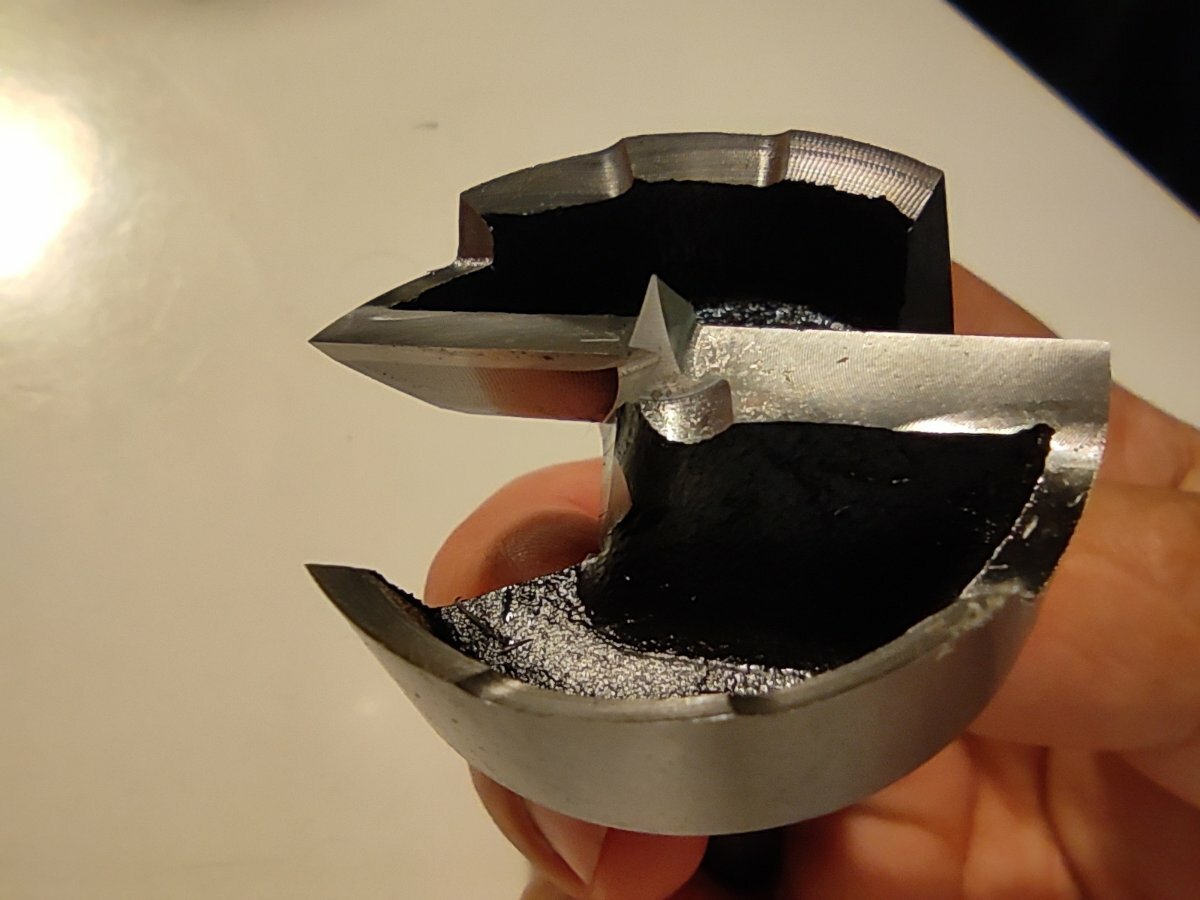

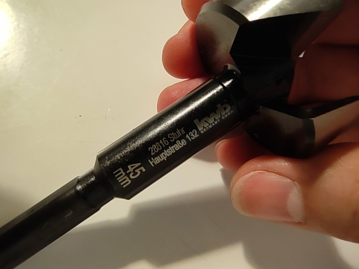

Kar se teh KWB forstnerjev tiče-absolutno najboljša roba-edini forstnerji,k so kovani
Tudi zelo zanimiv video https://youtu.be/LeBFcCTXZkA
Pri KWB 3S Japan svedrih pa nenavadna posebnost,da ne povzročajo iztrganin na vhodu in na izhodu luknje-pač "japonska roba"😍
👍...obvezen pa je močan stroj,ki zmore večji navor tudi pri večjih obratih...in še nekaj-če ne paziž,kar "pade" v les..."zagrize 300na uro"...ampak npr z mobilnim stojalom z omejitvijo,ali v stabilnem miznem vrtalniku omogočajo ti svedri nenavadno precizne luknje👍

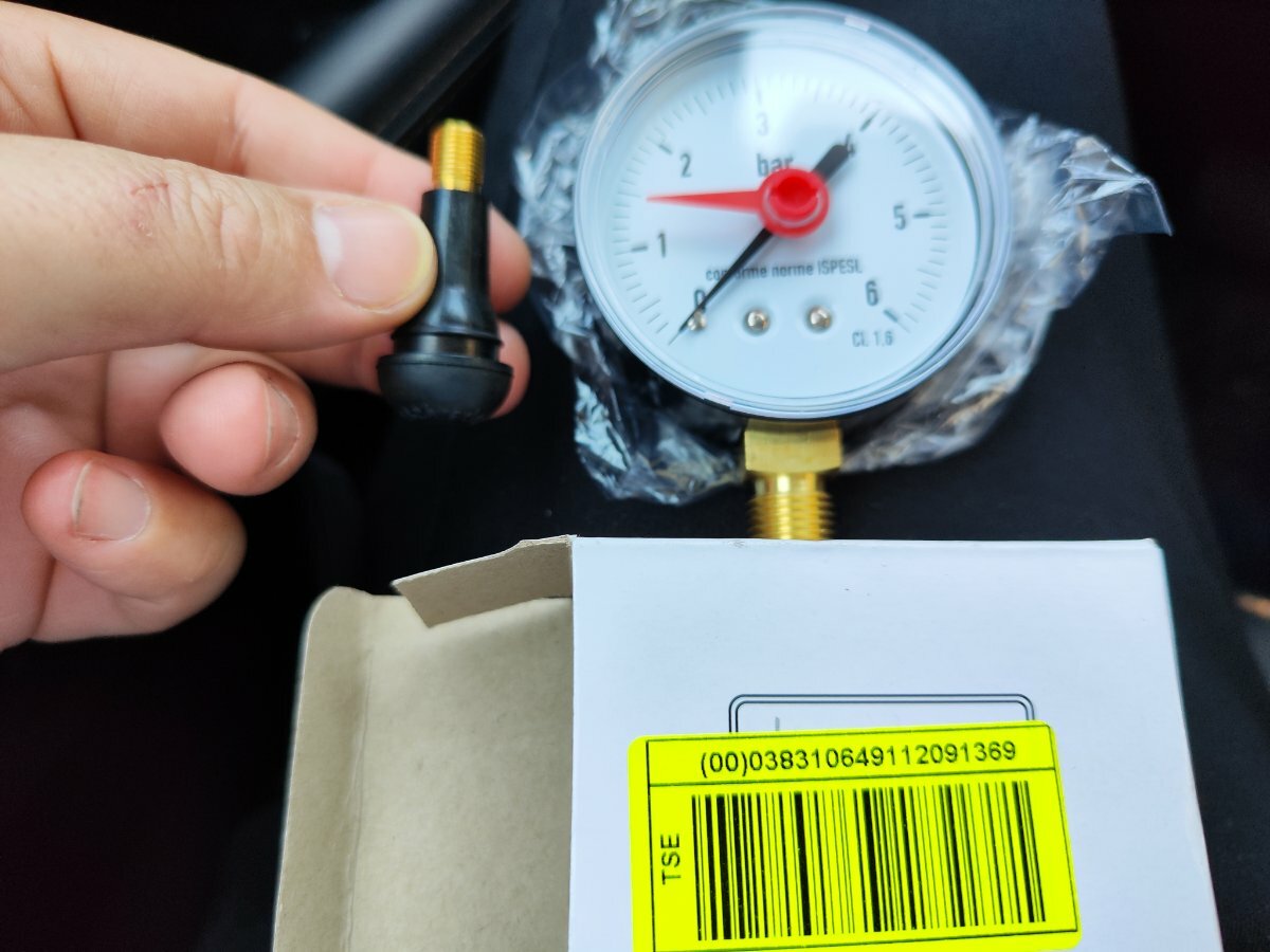

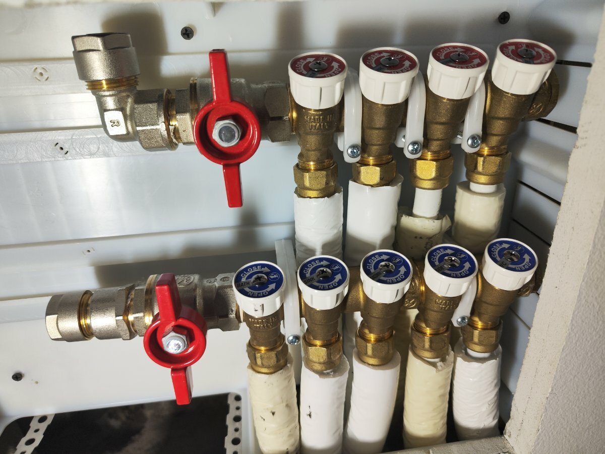

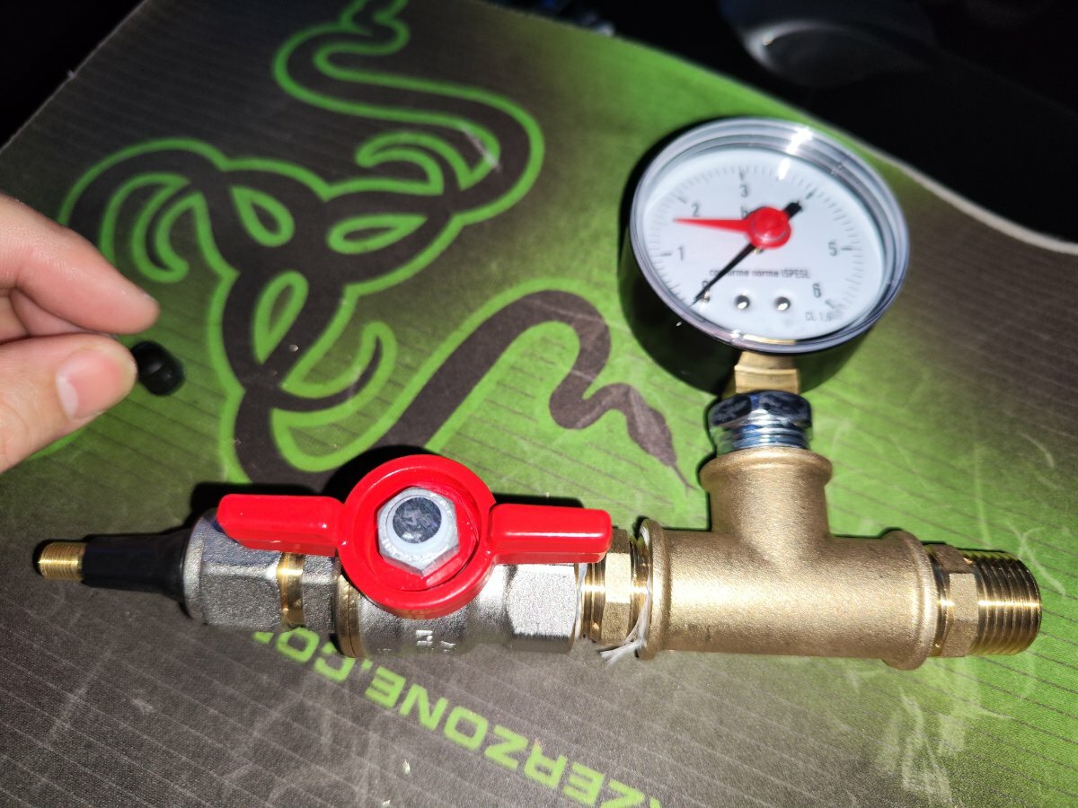

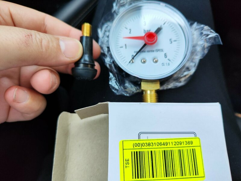

Ker moram opraviti test tesnosti vodne napeljave...sam potreboval navadni gumi ventil za avtokolesa...in manometer...
In gledam mal pr kitakcih itd...
Pa se spomnim,k grem po hcerko v šolo,se peljem mimo Bizilj-a in IKA-Fuzine...
Ventil pri Bizilju za 1,5€...manometer pa 4,71€ pri Iki😀👍
Jep...za vsako sranje se res ne izplača kitajc...pa čakaš k butelj.
Tako to izgleda...avtoventil,ventil,T-kos z manometrom...priklopiš,kar testiraš...vodno napeljavo na cca.4 bare...max.6!!! (6-bar je že zelooo visok pritik za vodne instalacije...npr. manometri za radiatorje imajo "rdečo oznako" na 6-bar)...počakaš uro-dve,da se cevi razširijo...in spet dofilaš na željeni tlak...čez uro dve spet preveriš in po potrebi dofilaš...in če ne pade,pustiš kakih 12ur ali cel dan...in če ne pade nič...mogoče max
0.1-0.2bara...pol je vse OK

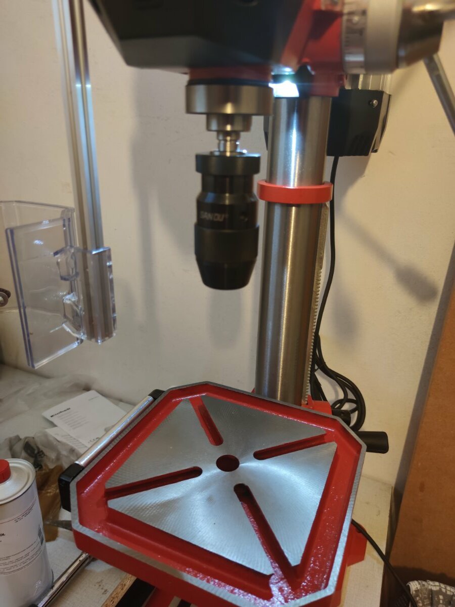

Pa dajmo danes še eno....ko sem lih omenjal Einhell (KWB)...in da ne bo kdo mislil,da Skritikrt gleda samo Metabo,Makita itd....ne!!!-jaz sem "soliditetnostni fanatik"😁

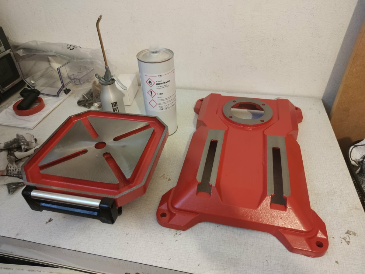

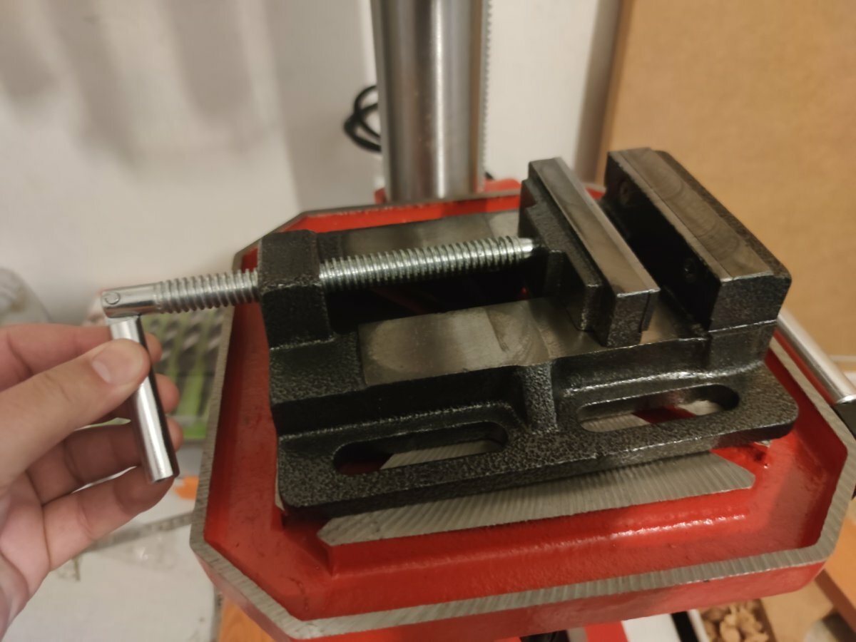

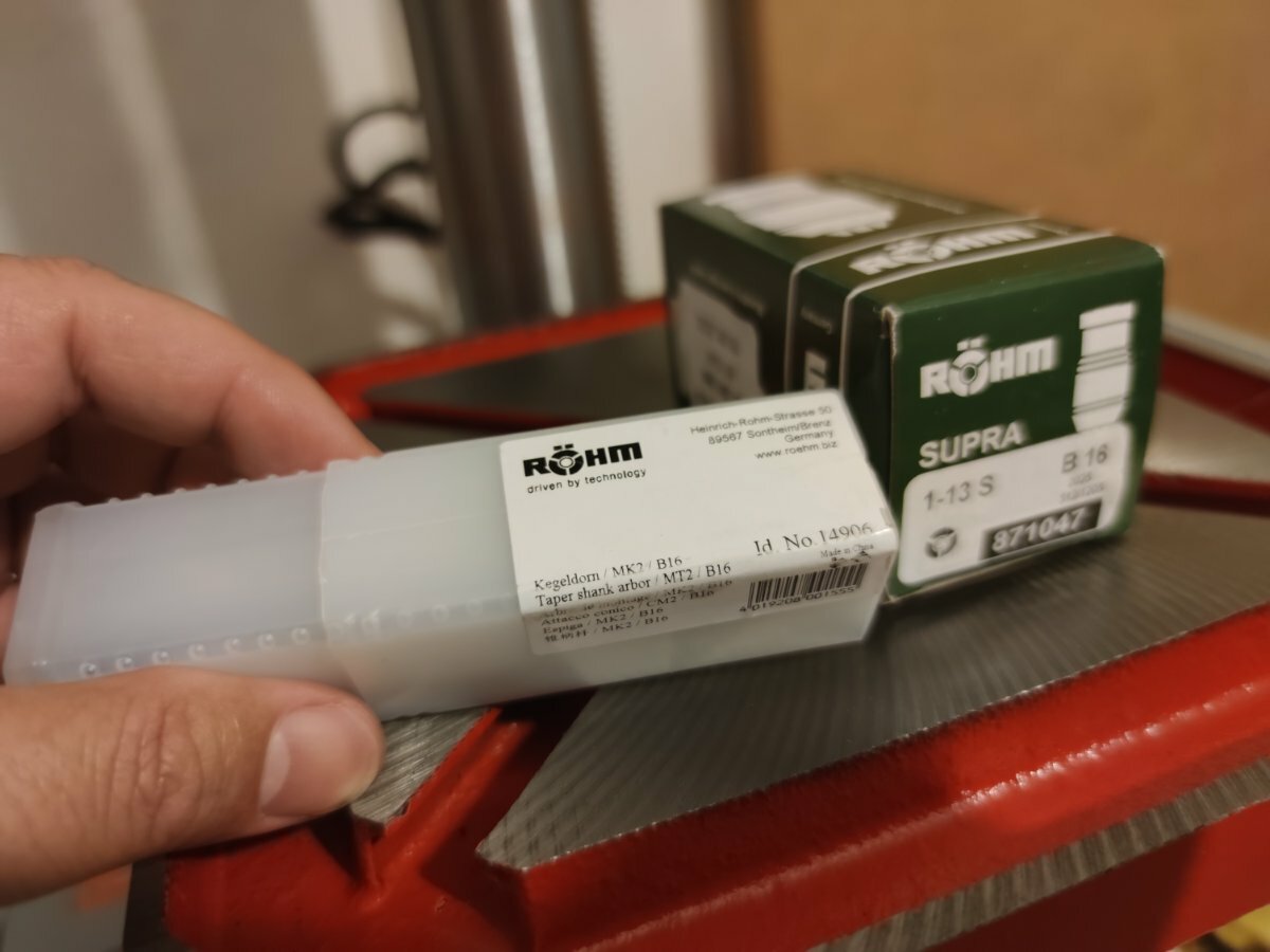

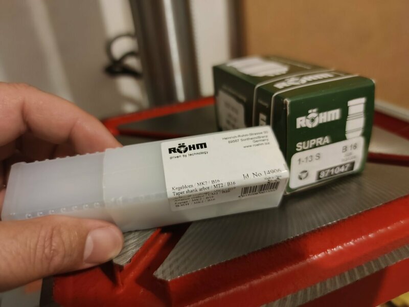

In ker je "osnova" vsake domače delavnice stabilni vrtalnik...sem enkrat moral vgrizniti tudi to "kislo jabolko"...ker sicer imam eno staro stojalo od Iskre...pa to ne neko slabo,ampak že na zobato letev👍...samo ni to,to...
In začnem malo brskati...in kar je "res pošteno" je od cca. "jurja" naprej....pa še to bolj tako-tako....
In ker bo bolj redko v uporabi,se odločim vseeno poškiliti cenejše "kitajske" izdelke....in pogruntam,da niti niso tako slabi...pač odvisno kaj gledaš....
In pogruntam,da v relativno nizki cenovni klasi že dobiš stroj z brezstopenjskim mehanskim menjalnikom (CVT)😲
In se "napičim" na Einhell TE-BD750E (obstaja identičen tudi od Scheppach-a )
https://www.einhell.si/p/4250715-te-bd-750-e/
Za takrat 350€ že res velik in močan stroj...bo z lahkoto zadovoljil vsem mojim potrebam.

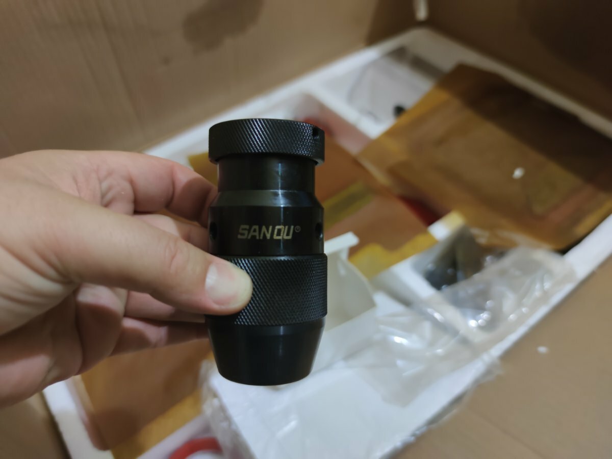

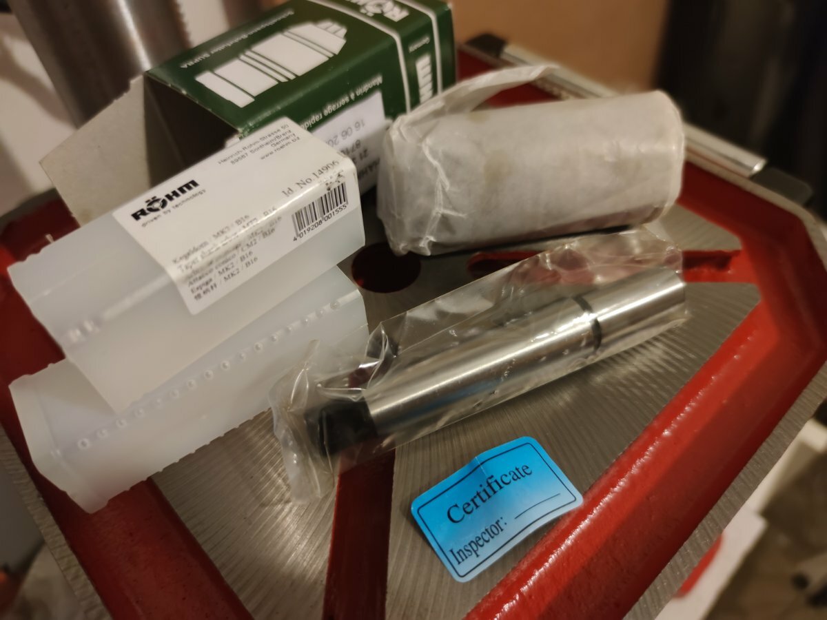

Ker pa zahtevam tudi malce bolj "pošteno" preciznost,čeprav priložena 16mm glava ni tako slaba ...a sem hotel vedeti,kaj zmore Röhm🙄...,sem seveda naročil tudi boljšo vpenjalno gred MK2/B16 https://www.svh24.de/roehm-kegeldorne-mit-bohrfutterkegel-din-238.-mk-2.-aufnahme-b16-98323
In glavo https://www.svh24.de/roehm-schnellspann-bohrfutter-supra-s.-groesse-13s.-aufnahme-b16.-leichte-ausfuehrung-145167?fs=2896126792
Za moje potrebe TOP😃👍
zelo zanimiv video,kogar zanima...predvsem o preciznosti t.i.pinole,in kako se jo da še izboljšati🧐....ja-pravilno vidite-tip si je kupil še eno😲

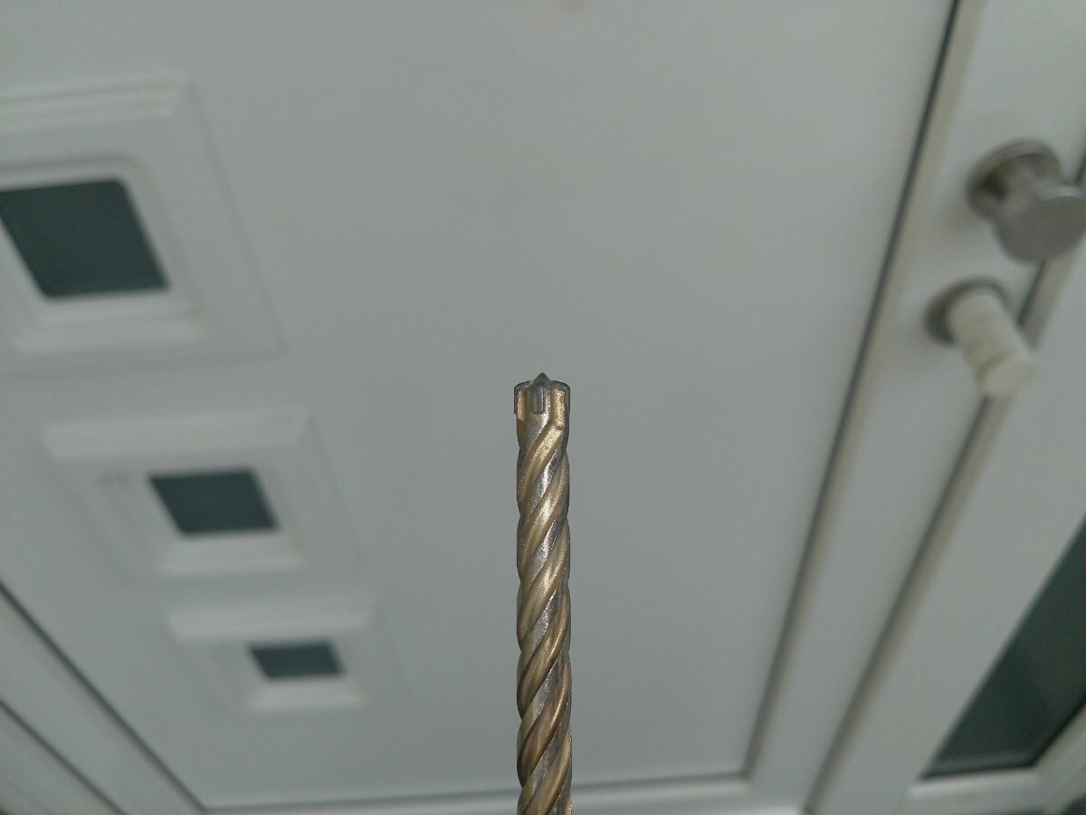

Mogoče za koga zanimivo,kako se vrta centrično v gred-glej slike.

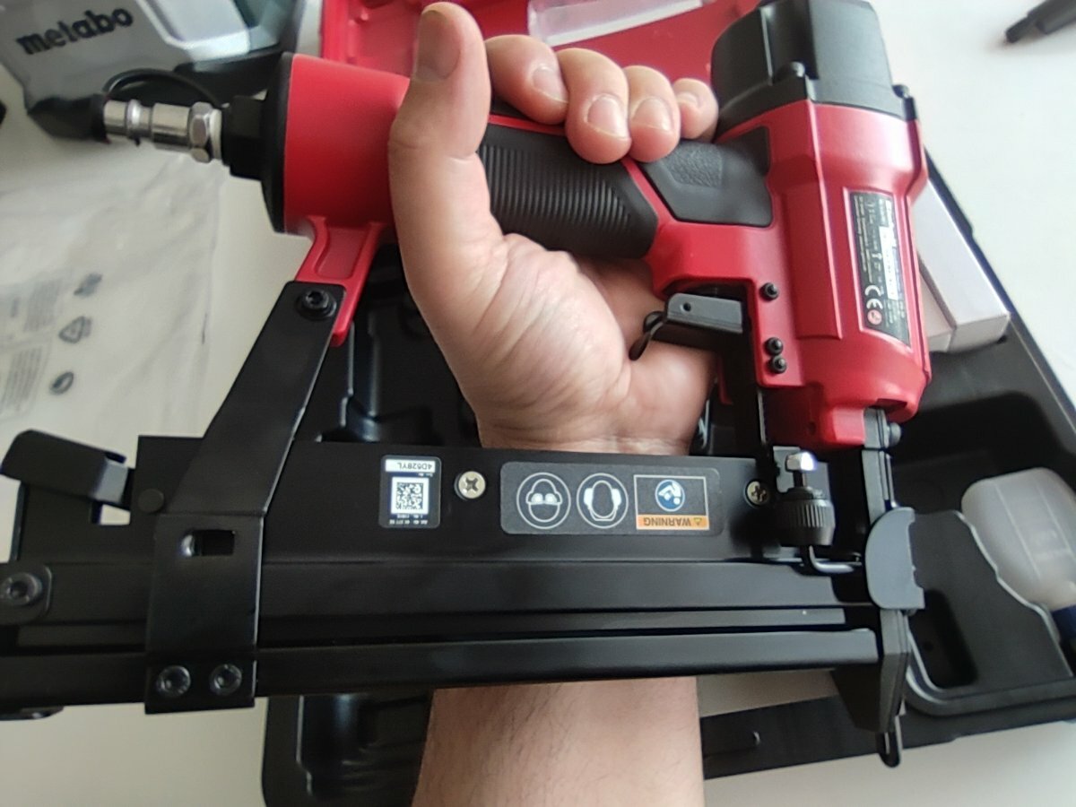

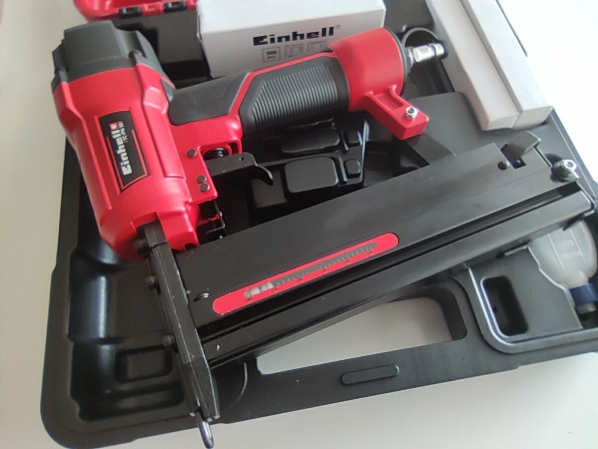

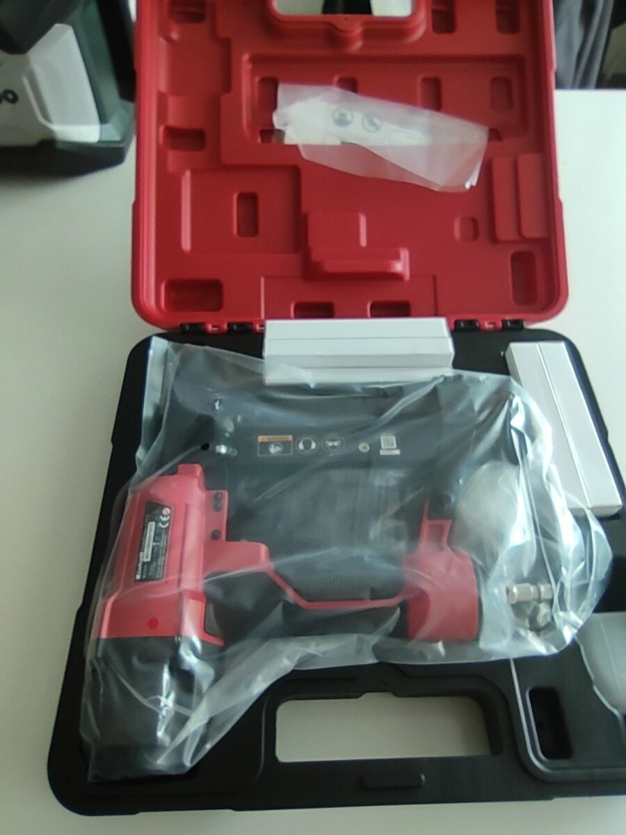

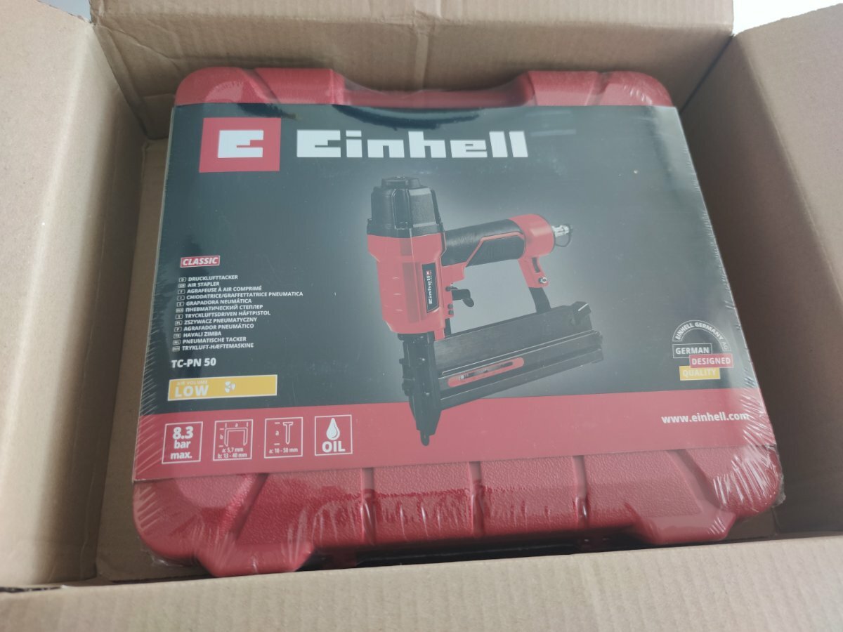

Pa dajmo spet nekaj predstaviti....spet Einhell🙄...OK,res je večina Einhell orodja bolj tako-tako...oz. za "lahko domačo rabo"...a ta je malce drugačna.
Gre za pnevmatski žebljalnik/sponkač TC-PN50
Sem najprej želel kupiti Makito AF506...pa jo je kupil kolega,kateri je z njo sicer zadovoljen...a pogreša zmožnost obdelave sponk.
Ker pa sam sicer imam električni sponkač-žebljalnik Esco 100-Electric (sponke 8-20mm,žeblji 16-20mm) so mi sponke super....in ker "kitajc" dela identični stroj tudi za Scheppach in mnoge druge znamke...in ker ima stvar večinoma dobre recenzije,sem se odločil za Einhell.
Takrat na Amazonu vzel za 47,15€ z ptt vred😃👍...pa je zelo veliko sponk in žebljev že priloženih😲.
Bom rekel,da nimam absolutno nikakršne pripombe na izdelavo in delovanje-dela BP👍...mi ni žal,in bi še enkrat kupil.
Ga pa imajo še malce ceneje včasih v Lidl-u...pač pod znamko Parkside...tud v Hofer-u...pogledaš,primerjaš,in vidiš,da so v bistvu istega porekla....a z to razliko,da ima Einhell malce boljše izvedeno gumiranje ročke...in malce boljši kovček z boljšim tečajem (z pravo kovinsko šipko),k se ne "odtrga" čez čas...
Lahko nastaviš tudi SLO podnapise😉...zanimivo @8:47😋..."mitraljezka"😲...je fajn,če rabiš za "grobo" na hitro 2-3 žeblje...samo-"klak",,"klak","klak"...😃

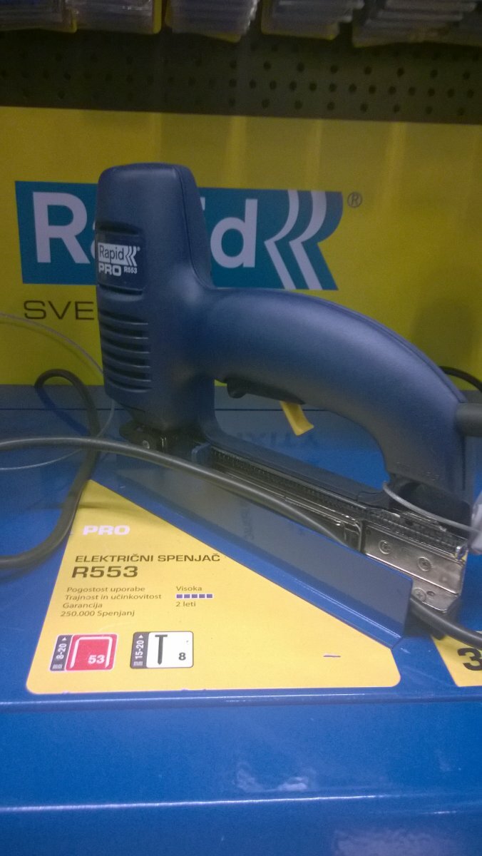

Če pa koga zanima električni v takšni zmogljivostni klasi kot je moj Esco-100 (sem kupil pred mnogimi leti v Deutschland-u😄)...tudi TOP stroj-sem ga že veliko rabil,in dela "k šus"...neverjetno šibek odsun glede na to,da je električen.Fenomenalna izvedba varovalke,in praktična menjava prednje plošče za primer,če se sponke zataknejo-komot odstraniš brez orodja...res TOP stroj-priporočam. Je pa Esco-ta kupil Rapid,in je sedaj "Rapid-R553"...dobiš v Bauhausu-čisto OK cena glede na kvaliteto stroja👍
In spet slike😉

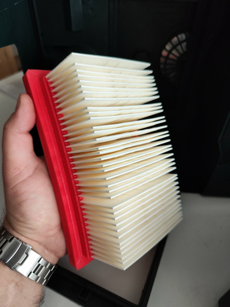

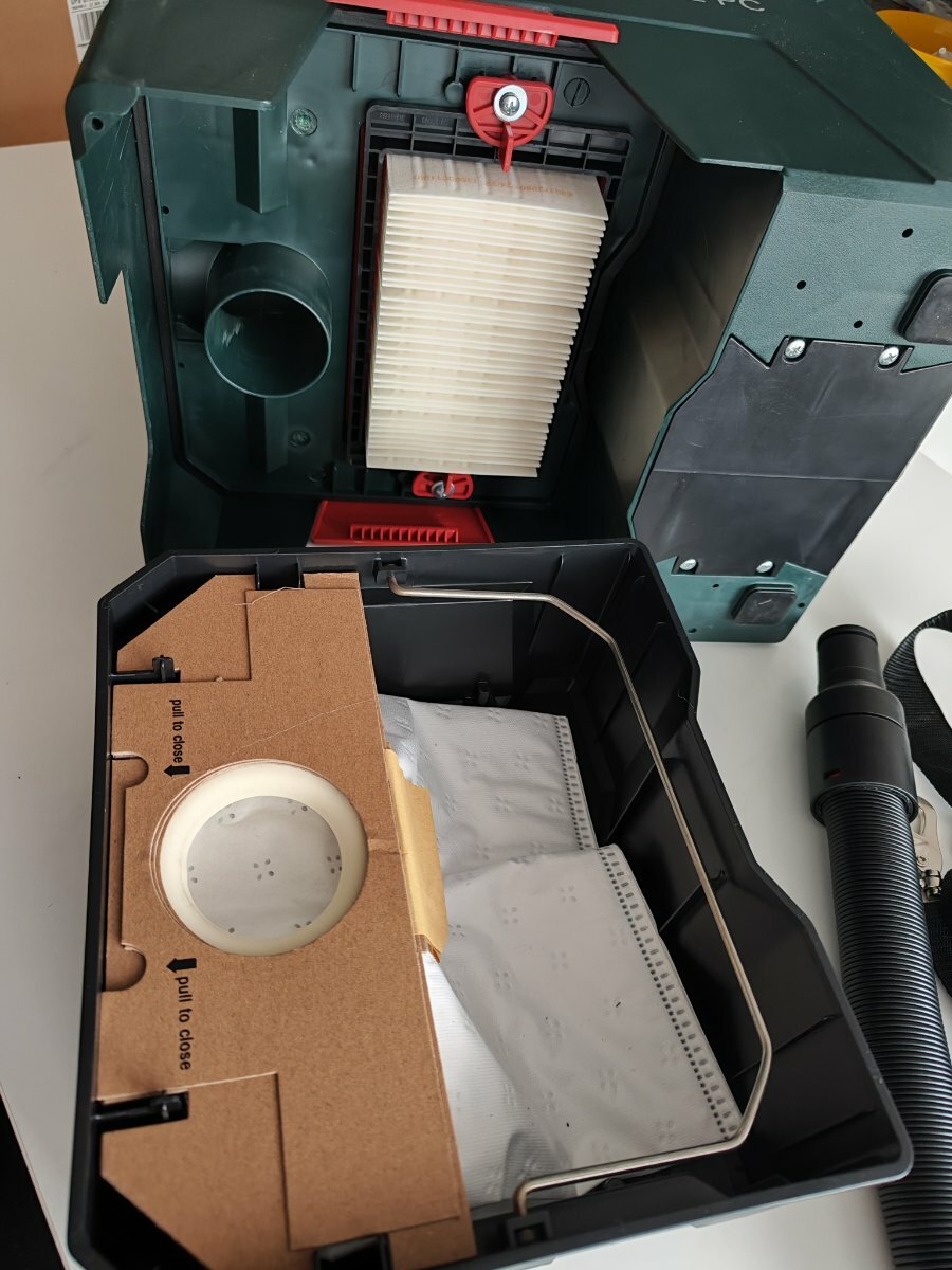

In je prišlo,kar sem že nekaj časa nameraval kupiti...v bistvu,od kar imam Mazdo,ker od kar smo se navadili na akumulatorske Dysone (V11👍),mi je zoprno avto sesati,k je Dyson brez elastične cevi,in je prevelik za kotičke v avtu....in ker bi rad tudi bolj "mobilnega" delavniškega...pa sem naročil Metabo AS 18 L PC (ne Compakt verzija-Compact je čisto drugačen koncept).
In to je spet "nekaj,kar izdeluje nekdo drug"...kdor še ne ve,Metabo je nekaj posebnega med proizvajalci orodja. Predvsem z svojim baterijskim sistemom CAS (Cordless Aliance system).
CORDLESS-ALLIANCE-SYSTEM.COM
CAS ➤ 100% compatibility of machines, battery packs and chargers in the 18 volt class Discover now & combine as you like!
Posebnost tega sistema pa je ta,da ni komercialno naravnan,ampak bolj za industrijo,obrt in profesionalne uporabnike-kdor pozna podjetja,kateri so v CASu,jim bo takoj jasno...to je čisto nekaj drugega,kot Boschev sistem,kateri poizkuša posnemati CAS...🙄
In pri tem CASu je tako,da metabo ponuja tehnologijo in kompatibilnost,druge firme pa svojo ekspertizo...in skoraj vse od teh firm v CASu izdelujej tudi stroje za Metabo pod Metabojevo znamko....npr Steinel dela en model,Gesipa dva itd....tukaj je Metabov pristop dejansko trdnost in kvaliteta sistema.
In del te CAS-aliance je tudi nemški Starmix-v svetovnem merilu najboljši proizvajalec profesionalnih sesalcev.Starmix uporablja CAS baterije,za Metaba pa izdelujejo dva baterijska sesalca (in tudi druge na 230V).
In en od teh je ta AS 18 L PC https://www.metabo.com/si/sl/stroji/sesanje-in-odsesavanje/vecnamenski-industrijski-sesalnik/as-18-l-pc-602021850-baterijski-sesalnik.html
Identičen Starmix-ovem Quadrix-u https://www.starmix.de/en/battery-vacuum-cleaner-quadrix-l-18-v-without-battery-pack/charger

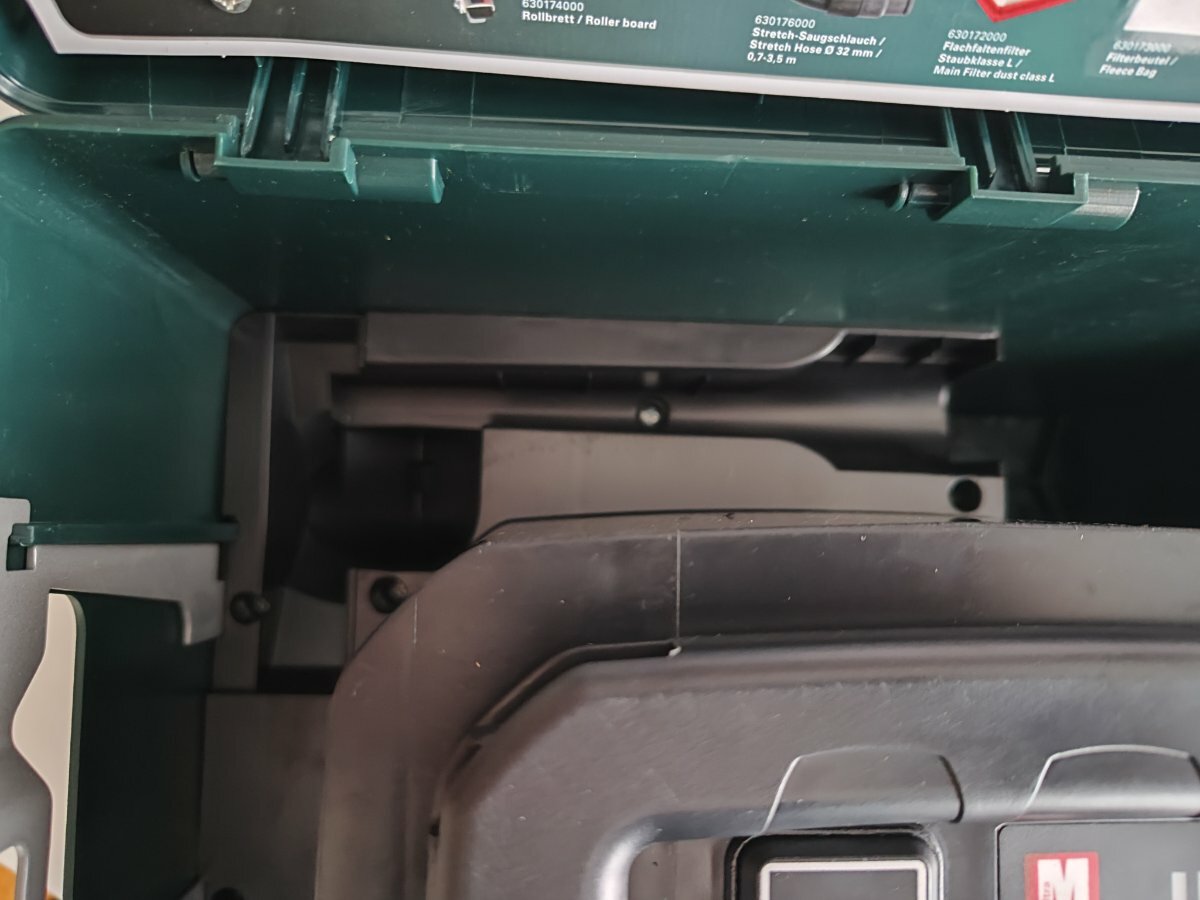

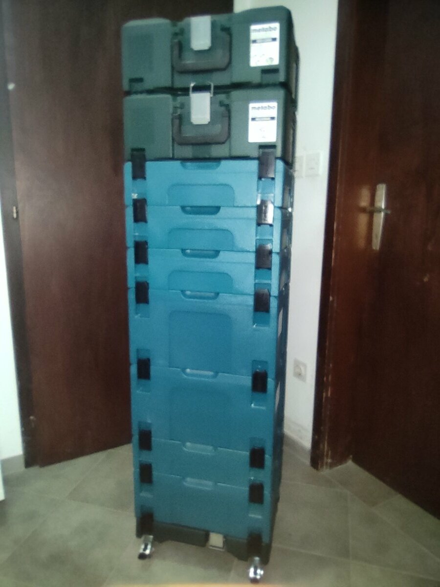

Fora pa je,k je koncipiran na Metabojevem sistemu kovčkov "MetaLoc".
Imam že od prej tudi Desko z kolesi https://www.metabo.com/si/sl/pribor/ostali-pribor/sistemi-kovckov/metaloc/deska-s-kolesi-as-18-l-pc-metaloc-630174000.html  katera pa je kompatibilna tudi z makitinim sistemom MakPac (Thanos system)...imam tudi že kar nekaj njihovih kovčkov🙄...so tudi OK,a daleč zadaj po kvaliteti...če pa potegnem primerjavo z novejšim MetaBox sistemom kovčkov...to je kot "dan in noč" ...

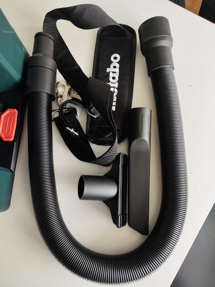

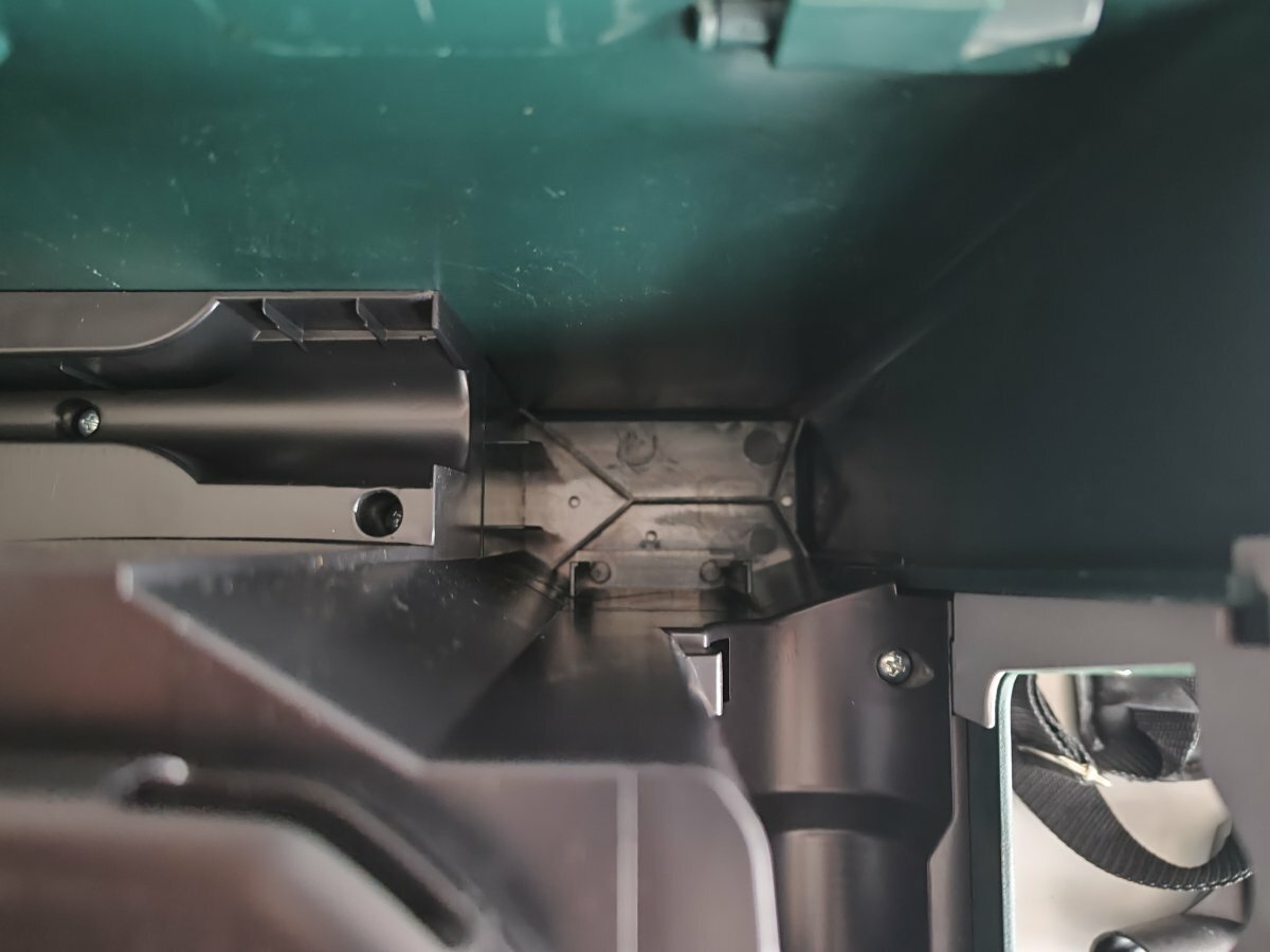

Sesalec je narejen tako,da se da vse pospravit v njega-vsi priključki,dve velike baterije+ena vtaknjena in polnilec...pa še za rezervne filtre ali kaj podobnega...res prostora kolikor rabiš👍...in notri vse izvedeno tako,da če ga zalije dež,voda odteka skozi kanale in luknje...na dnu orng gumi nogice,priložen naramni pas😋...je presenetljivo tih😲👍
Kupil tukaj https://www.ebay.de/itm/382416581798  pa so že dvignili ceno😲...ja sem dal 143€+15€ptt😄
Sem pa naročil tudi HEPA filter (priložen je filter "L-klase") in dodatnih 5 vrečk...bom pa naredil tudi majčken ciklonski separator za ta sesalec.
Zanimiv video-priporočam ogled https://youtu.be/6kkWSjBKT-g
Pride pa naslednji teden spet nekaj zanimivega-še bolj "avtomobilskega"....k me je  @Alex spomnil....oz. sem že nekaj časa opazoval,in malce pozabil...pa k je lih proti koncu "prodajne-življenske dobe" te "posebne  verzije"...pa sem vzel,da mi ne uide😁...več o tem,ko dobim...enkrat naslednji teden🙄-bo zanimivo😉
Sedaj pa-spet slike😄
