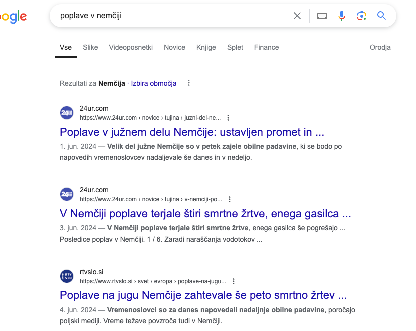

Večina skyactiv dizlov iz uvoza ima težave, ker so "nepravilno" voženi, večinoma so to neki lizing avti za katere se vsem jebe. Če so servisi delani na 17k je že boljše kot na 20k. Vseeno ti priporočam da delaš ti servise na 10k. V splošnem pa je CD184 motor kvalitetnejši kot CD150/175 in načeloma manj zakompliciran iz vidika zanesljivosti, zato ti predlagam da ne delaš nobene panike s to eno lučko. Mogoče ni z motorjem čisto nič narobe, pa je bil avto samo zalit v poplavah junija letos in se je senzor malenkost namočil...
Avto je iz mesta severno of Frankfurta. Tam verjetno ni bilo poplav. Upajmo, da so to samo poporodne težave. Tamau že pametuje, da bi ga moral poslušat in vzet meco ali pa vsaj volvota :).
