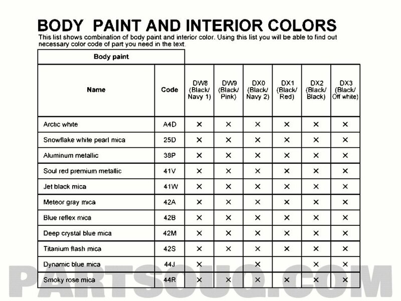

Koda barve je vrjetno aluminium metalic 38P.
Na avtologu mi piše E7M, sta to dve različni kodi za isto zadevo?

E7M je podatek katerega avtolog crpa iz tvoje prometne. Ta koda ni osnova za izdelavo barve. 38P je original koda od mazde.
