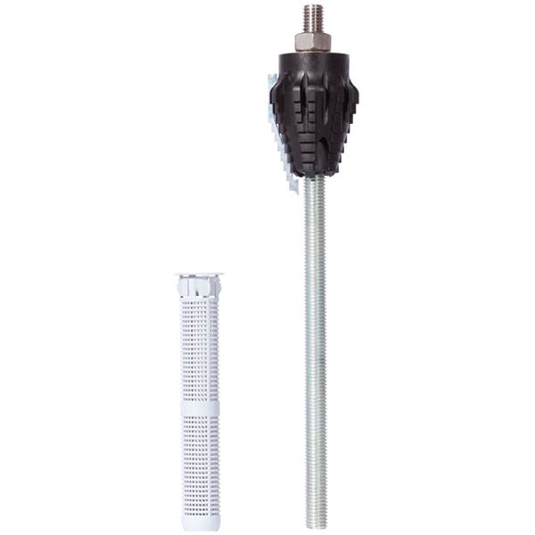

Leta 2021 so mi montirali tendo direktno na steno (vidno na slikah). Letos se je naredila fasada (12cm - Capatect Dalmatiner).
Se ja pa na mesto kjer bo prisla tenda montirana dal stirodur (tudi vidno na sliki)
Kako naj se lotim montaze, da bo najbolje?
  • kupit dva kompleta Fischer TherMax 12 in uporabit to (kje se to sploh dobi pri nas?)
  • kupit dva kompleta ResiTHERM 8.8 (to sem clo nasel na eni spletni trgovini)
  • navadne navojne palice in mogoce neko kemicno fiksiranje

Jaz bi izbral zadnjo opcijo...vse inox in kemija,in po dve matice+velike podložke na sidro,da se ne naslanja na izolacijo....jaz tukaj pri sidrenju nebi šparal!

Tale Fischer se meni v kombinaciji s stirodurjem zdi v redu rešitev.
Mogoče po kmečko: Da se zadeva ne povesi na razdalji 12 cm debeline fasade, morajo biti:
1. dovolj debeli vijaki (mogoče celo turbo vijaki, kjer podložke niso potrebne)
2. da se predvsem spodnji del ne vdre v stirodur zaradi tlačne sile, bi lahko okoli vijakov dal "podložko" v debelini fasade, recimo pocinkano cevko dolžine 12 cm.
Torej navadni vijaki za opeko ali trubo vijaki (da bodo v opeki vsaj 15 cm), med opeko in nosilci tende pa cevke.
Lahko pa nekdo našvasa 2 železna nosilca (distančnika med opeko in zunanjo fasado), ki bosta pasala za pritrditev tende, protikorozijsko prebarva, in je to to. Nosilca bosta nadomestila komoplicirane izvedbe z vijaki. (stirodur bo treba toliko izrezati, da se lahko konzoli pritrdi na trdno steno, potem pa luknjo zaflikati s stirodurjem, purpenom,...).

Osebno se najbolj nagibam k tisti fisher resitvi.
+ vlozek in kemicno sidranje
+ je tko 1mm ven in sluzi kot distancnik da se ne nasladnja na fasado
sitnica je cena (ok prezivim glede na to da bo to kar trajno) in pa predvsem kje tega hudica sploh dobit. Prov nikjer ne najdem pri nas.
Razen tu:
WEBSHOP.SCHACHERMAYER.COM
<p>Sistem za montažo z razmikom Thermax podjetja fischer je idealna rešitev za pritrditev na zunanje stene pri sistemih toplotne izolacije ETICS, brez toplotnih mostov. Sistem je sestavljen iz posebnega...

WWW.DUEBEL-SHOP.AT
Fischer Thermax Abstandsmontagesystem Edelstahl A4
Pošiljajo tudi v SLO...kar normala ptt👍
Imaš tud pocinkano...prlimal sem INOX

Super hvala za tole. Sem se malo z GPTjem menil (mja mogoce ka koristen nasvet vsen da) in je tocno tko predlagal :)
Navojna palica (nujno M12 - nosilci imajo M10 sam se bo dal razsirit) dolzine 27cm (12cm fasada + 15cm v steno) in kemicno sidranje, pol pa na to kovinski distancni tulec na katerem tenda sloni (da ni na fasadi) in toj to.
Pol je se neko skico narisal (mal fali samo point se dojame :) ):
Pozabil prilimati sliko...iz takih Alu-cevi sta rezala distančnike.
Hvala za tole 👍 To je tocno tako kot je chatgpt predlagal :)
Sem pa potem nasel se od Hiltija isti sistem (in na dekor sencila, so rekli da to uporabljajo):
WWW.HILTI.SI
Toplotno sidro za nekonstrukcijske pritrditve skozi zunanje izolirane betonske ali opečnate stene z minimalnim toplotnim mostom
