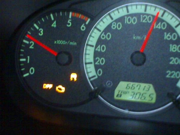

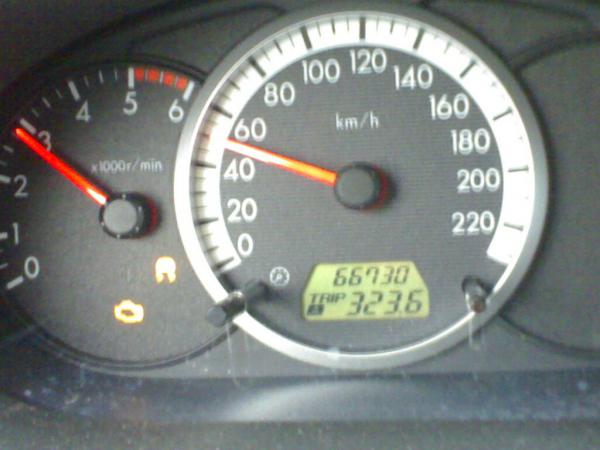

Moje izku?nje z DPF problemi.
Mazda5 letnik 2005 je v prvem letu dvakrat pri?gala opozorilo DPF. Obakrat so na servisu filter s?istili in po drugem ?i??enju tude menjali softwer. Od takrat ni ve? problema. Nara??anje nivoja olja je komaj opazno, najve? 1/3 razpolo?livega nivoja do X oznake v 20000 km. Do zdaj sem prevozil 64000 km, moj na?in uporabe pa je; v slu?bo 6 km dale?, veliko mestnih vo?enj do 3 km, priblji?no mese?no pa tudi dalj?e od 200-1000 km.
