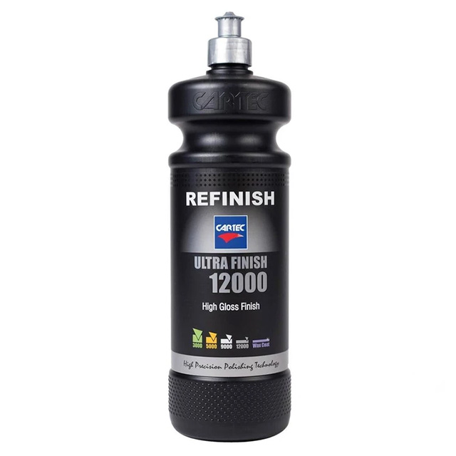

Sem prebral po netu dobre feedbacke o polirnih pastah Cartec, samo ne vem katero bi uporabil imam pa kar spraskan avto?
Paste katere sem gledal tud po youtubu in forumih da so jih pohvalili so:
Groba polirna pasta
AVTONEGA.EU
Groba polirna pasta
in pol sm mislu še tole za konec polirna pasta za sijaj
AVTONEGA.EU
Zelo fina polirna pasta
ali je dost da vzamem tole polirno pasto za avto one step?
Kaj pravite ali pravilno gledam.
PS
še nano premaz sem gledal huda scena zgleda pa z lahkoto se da na avto, ali bi to raje dali mojstru?
PS
Najprej ti svetujem, da premeriš debelino laka. To je sploh osnovni pogoj, če imaš kar globoke spraskane površine. Drugače lahko hitro prideš "skozi" prozorni zaščitni lak.
To pomeni, da boš moral uporabiti najprej grobo, nato srednjo in na koncu še fino polirni pasto. Bližnjic ni. 😉
Predvidevam, da nisi avta nikoli "plasteliniziral" in boš tudi to moral storiti preden se sploh lotiš poliranja.
Če nisi vešč in nimaš potrebnega znanja boš bolj težko naredil vso predpripravo za nano namaz.
