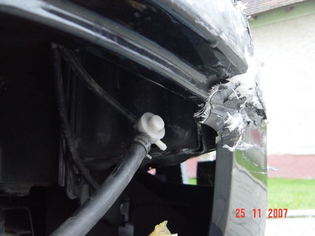

Ali ima kdorkoli kak?ne izku?nje s tem zadevkom. Meni je danes ob pritisku gumba za pranje ?arometov - ki je dosedaj deloval vseh 14 dni kar imam avto :P brezhibno - o?itno po?ilo nekaj pri tej zadevi. Posledica tega je bila da mi je spredaj pod lu?mi na desni strani precej hitro odtekel ves vitrex na tla :ne vem: ... Mazdica se mi je dobesedno polulala... Zanima me ?e je ?e kdo to sam popravljal, da ne vozim na servis, in kaj mu je crknilo?

Mogo?e se ti je kak?na cevka snela ali pa po?ila. ?e pogleda? tam ko je naredilo lu?ico in vidi?e kaj spornega bi se verjetno dalo popravit, ?e je pa kje pod kak?no plastiko ali odbija?em bi pa verjetno bilo malo bolj zakomplicirano.
?e lahko preveri vse od posode za vitrex pa naprej do ?ob.
Jah sem preveril do koder sem lahko brez da je avto na dvigalu - fora je da te?e samo pod desno lu?jo - pod levo ne in tudi okoli posode je vse suho ko poper... Pa ko pritisnem gumb za pranje ?arometov pol ne ?prica ni? na lu?i - ampak ?e bolj te?e - ?prica - pod desno lu?jo na tla.
Sem dobil na telefon mehanika - kolega - ki mi je reku da ?e sam ne bom zmogu, naj pripeljem v ponedeljek med lunch-brakeom (hvala Lesnina d.d. za tak delovni ?as) in mi bo preveru. Baje da se lahko zaradi ve?jega pritiska, ki je v teh ceveh za pranje lu?i, sname kak?na objemka in se pol avto tako nemarno polula... Samo upam da bo ?lo brez da snemamo odbija?. Bom vam javil kaj je bilo in kako smo popravili - ?e bo ?e kdo kdaj rabil.

Sej tudi,?e bo? moral sneti odbija?,ne bo konec sveta. :D Gre dol ?e kar hitro.Verjetno se ti je res snela(ali pa po?ila) cevka pri ?arometu.?e je samo to,mislim,da ne bo ve?jih stro?kov....ali pa ja? :whatever: Buo...
odbija? je dol in gor "in no time" :bravo: sem videl ko so vgrajeval meglenke na 5ko, par ?ramfov pa je dol :D si bojo lopovi to pogruntal bomo ?e brez odbija?ov ostal, ne sam brez radijev :hohoho:
