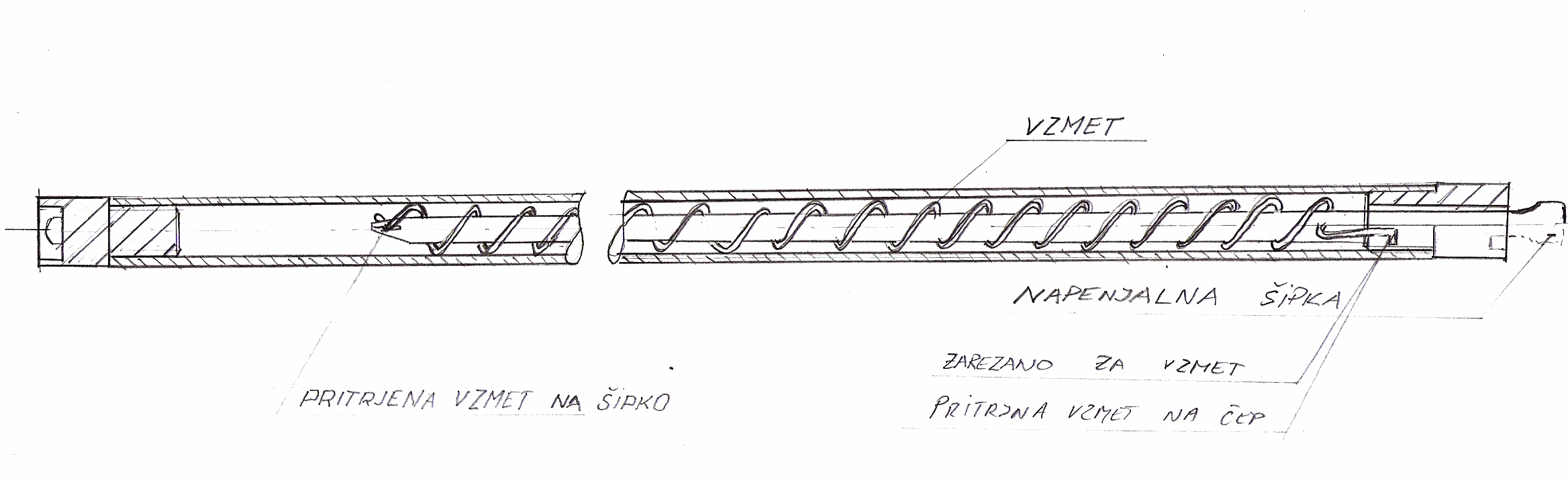

O.k.smo malo shladili bes in glavo in zaklju?ek je,da bom pa? naredil cel sistem nov.
Potrebno alu-cev imam,?tifte bi bilo treba postru?it iz aluminija,?ipko imam,vzmet sem uspel re?it,je pa nekaj kraj?a ampak ni? ne de.

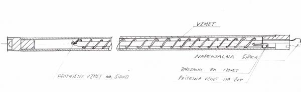

Ker ne vem to?no,kako izgleda noter,sem narisal skico pa mi jo prosim popravite,?e sem kaj narobe narisal-tisti,ki ste imeli mo?nost videti sistem znotraj cevi.
Narisano ni tehni?no to?no,to vem,ampak se gre za princip delovanja ali je to?no,kakor mislim,da naj bi bilo noter po moji logiki. :D

Za?agaj cev s konca in zatakni feder v utor .. to je to..
Kot sem napisal,se je meni strgala vzmet in ta plasti?ni ?tift je po?il. :(
