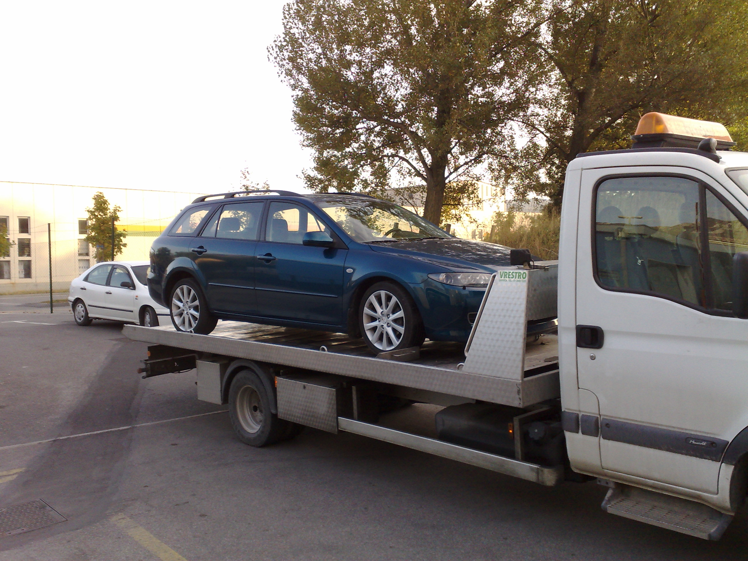

No, naj povem (za tiste, ki ne poznate te doooolge zgodbe):
- to se mi je za?elo dogajat ?e lani poleti (se pravi avto je bil star leto in tri mesece),
- do sedaj sem bil ?e ve?krat na servisu prav zaradi te napake (nev?iganja motorja), vendar je ?e niso odpravili.
OK, pretekli petek, 10. oktobra 2008, sem kon?no pri?el na servis, kjer naj bi mi zamenjali ra?unalnik (glavni?), na katerega sem tudi ?akal kak?en mesec (ni ga bilo na zalogi, ne v Avstriji, ne v Belgiji). Dam avto na servis zaradi:
- menjave ra?unalnika,
- redni servis 60k km,
- ?obe za pralno teko?ino za vetrobransko steklo ne delajo,
- pravilno namestitev notranje obrobe prednjega desnega blatnika,
- vpra?am, zakaj mi ?e vedno piska opozorilo za nepripetega sovoznika, ko na sovoznikovem sede?u ni nikogar.
Ob 16ih pridem iskat avto, ra?unalnik je zamenjan, redni servis 60k km opravljen (244?), ?obe ne delujejo (so jih spihovali, vendar jih niso o?istili, novih nimajo na zalogi), notranja obloga blatnika je tam kjer je bila.
Porazno.

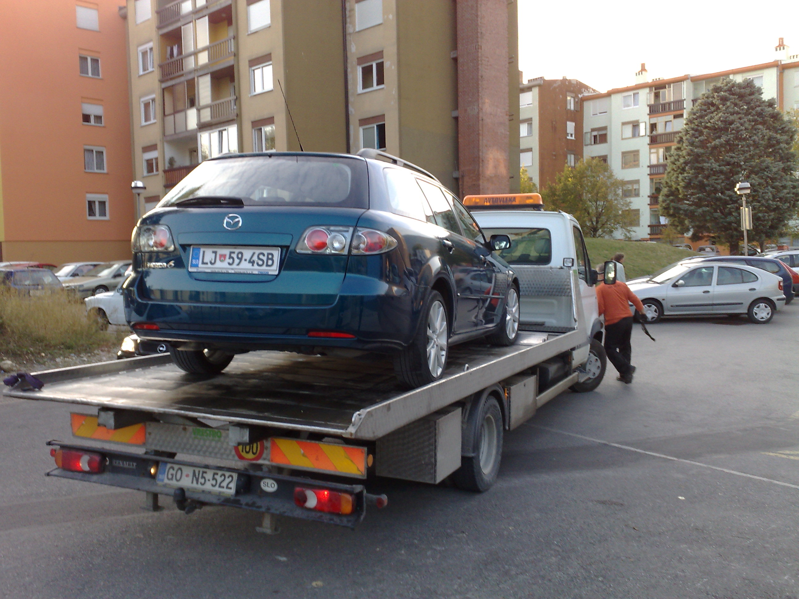

V?eraj sem imel opravke v Ajdov??ini, kjer sem pustil avto na soncu, recimo eno uro. Neke vro?ine ni bilo. Po opravkih ?elim avto v?gat - ni?. Nekaj zavergla, vendar ni?. Na veliko zavijem z o?mi. OK, postopek je znan: avto je treba ohladit. Odprem vsa vrata in ?akam. Med tem ?asom tudi ve?krat posku?am v?gat, vendar je bilo ?e najbolje takrat, ko se je cca. 15 sekund mu?il, da bi pridobil obrate. Obrati so skakali od 0 do 750. in potem je crknil. Nato sem avto ?e premaknil v senco, vendar brez uspeha. Odlo?il sem se, da pokli?em MES.
Moja prej?nja predstava o MES: avto crkne, pokli?e? MES, pripeljejo nadomestnega, mojega odpeljejo na servis. Nadomestnega vrnem, ko je moj popravljen. To je vse.
Dogodek pa je potekal takole:
OK, pokli?em 080 1323, povem, da sem v Ajd. in mi je crknil avto, ne v?ge. Me potem pokli?e iz avtovleke kje in kaj, jaz pa ga vpra?am za nadomestni avto. je rekel, pokli?ite MES. OK, kli?em MES. Re?ejo, da ja, od doma sem oddaljen ve? kot 50km, torej mi pripada nadomestni. ?e ga nima avtovleka, bodo priskrbeli od najbli?jega servisa (Rent, Kromberk). Me kli?e iz avtovleke, ?e potrebujem avto za po LJ se vozit in da se ga v tem primeru lahko dobi naslednji dan, ker on nima nadomestnega, na Rent-u pa tudi ne. Me kli?ejo iz MES-a, da sem do avta opravi?en, ?e odpeljejo mojo M6 v Kromberk, ?e pa v LJ pa ne. S tem, da ?e gre M6 v Kromberk, ga moram it tudi tja iskat. S tem se nekako ne strinjam, ona pa re?e, da me bo ?e poklicala.
Ne vem zakaj bi hodil po moj avto ve? kot 100km dale?? In kako to, da ?e gre moj avto na servis (ne po moji krivdi), nisem upravi?en do nadomestnega avta?
No, pokli?e iz MES nazaj in pove, da avta sploh ne morem dobit, ker ga tudi Kromberku nimajo. In da me ?e pokli?e nazaj. ?akam 15 minut ko spet pokli?e. Plan je tak, da gre moja M6 na Interclass, tam pa dobim Mazdo5. To je to. Potem pride kmalu avtovleka, nalo?i mojo M6, jaz poslikam zgornji dve sliki in gremo v LJ. Med potjo sem se potem vseeno odlo?il, da M6 ne dam na Interclass, tudi po zaslugi nekaterih komentarjev na ta servis iz tega foruma in da gre M6 v BTC. O tem obvestim ?e MES, kjer re?ejo v redu.
Pridemo v BTC, kjer prodajalec ravno zunaj kadi in nas takoj povpra?a kaj smo delali z avtom. Nato ga spomnim, da je to tista M6, ki je bila ?e nekaj ?asa nazaj tu, ker ni v?igala in jo je tudi on potiskal po BTC-ju. Ne more verjet. M6 postavimo pred gara?na vrata, da bo g. Majes to zjutraj zagledal, prodajalec pa napi?e g. Majesu sporo?ilo, da je M6 bila pripeljana z avtovleko. Prodajalec mi prav tako ni mogel pomagati glede nadomestnega avta.
Danes ob cca. 08:10 se prika?em na sevisu. Naj omenim, a me g. Majes zjutraj ni poklical, kot mu je na listek sporo?il prodajalec. Re?e g. Majes, da je videl avto. In da ga imajo sedaj v gara?i kjer ga pregledujejo, kaj je z njim. Nakar mu ?e omenim, da nisem pla?al 30k ?, da bom toliko na servisu kot on, ki dela tam. Ja ja, saj vas razumem, je rekel. Za nadomestno vozilo sem ga moral opozoriti, niti tega se ni sam spomnil.
Vpra?al sem ?e, kaj ?e ne najdejo napake, saj je navsezadnje tu do sedaj niso. Nekaj je omenil ?e avstrijsko tehni?no slu?bo, saj takega primera ?e niso imeli.
Zanima me kak?ni postopki me lahko ?e ?akajo in do ?esa sem vse upravi?en (nov avto?), ?e mi lahko kdo svetuje. Ker ne verjamem, da mi lahko avto popravijo. Na podlagi dosedanjih izku?enj ne.
Komentarji, nasveti in ostalo za?eljeni, prosim.
