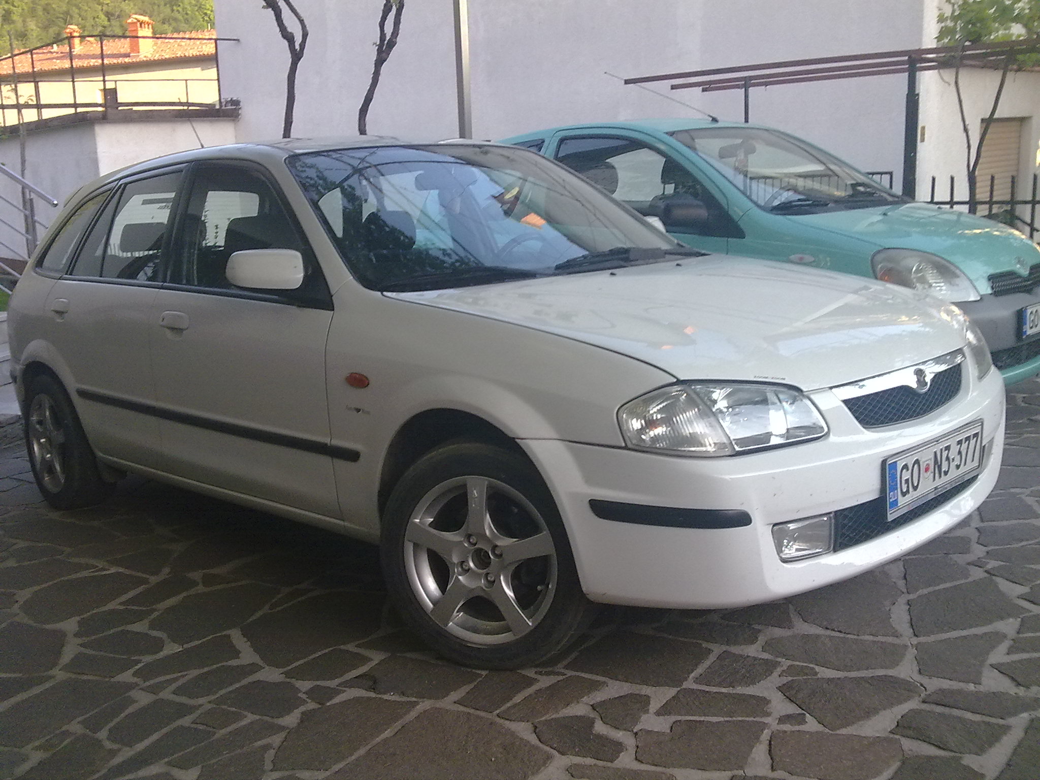

tak je blo, ko sem kupil avto:
tak je pa zdaj:
rihtal mi jih je Marjan iz Raven na Koro?kem (vsaj mislim da je od tam) je pa stalo okrog 200 EUR, ?al nimam ve? telefonske od tipa :(
