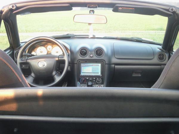

...mam sicer sivo mx-5, in bi zlo rad notr okol radia(mam nek dvd player),pod prestavno ro?ico ter obro?ke za ventilacijo bi rad druge barve, najraje sivo, mogo?e krom a nisem prepri?an. Plasti?ni so samo obro?ki, drugo je nek drug material. Gledal sm po netu, se da dobit tud kake nalepke, sm to vrjetno po parih mescih na soncu za?ne po?as odpadat.

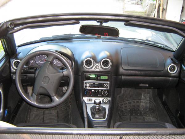

Jaz sem okrog zra?nikov in stikala za vklop vseh smerokazov nalepil matirane aluminijaste obro?e (kupil preko e-baya za 20 ?). Plastiko okoli menjalnika, stikala za meglenke in vi?ino snopa lu?i ter blendo od avtoradija pa sem pobarval z efektno aluminijasto barvo v spreju. Razlike med pravim aluminijem in pobarvano plastiko skoraj ne opazi?....
Lepo si zrihtal. Jaz imam sicer tak interier in razmi?lam v podobni smeri, le da bi celoto okoli dvd playerja in ?e seveda obro?ke, dal krom ali sive barve. Ker dolgoro?no gledano, nameravam drugo leto zamenjati sede?e z nekimi iz a3m-a v sivo ?rni kombinaciji.
