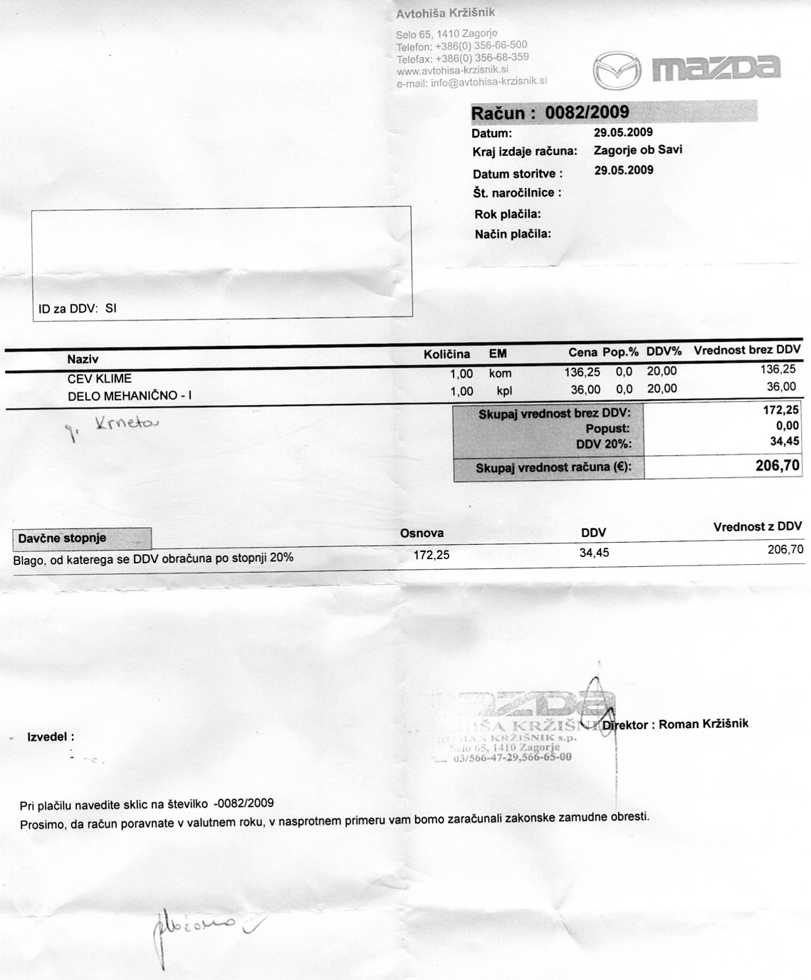

Evo popravilo glede na prejsno napisano ,ki je bilo se neuradno!
Danes so mi popravili klimo ker sem moral cakati na cev ki je ni bilo na zalogi! In evo zgoraj napisane cene so sedaj uradno take!
Cev:136,25 ? brez ddv
Delo:36? brez ddv
Skupaj z ddv: 206,70?
In kar mi je najbolj vsec mi ponovnega poljnjenja niso sploh zaracunali! :bravo:
Prilagam racun!Mislim da je to kar uredu cena da ni pretirano glede na zacetnih 300?! :D
