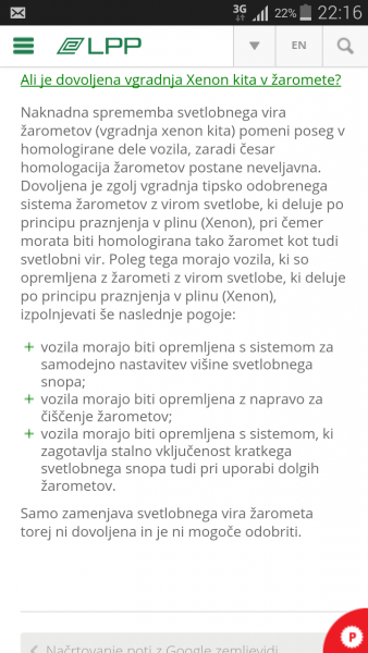

Scr3am Napisano 10. januar, 2018 Prijavi Deli Napisano 10. januar, 2018 Pa zvrtas luknjce v pokrovcke tako sem jest naredil na prvi generaciji . Kar mene edino moti je to da imajo nad 6000k, kar ze vlece na modro in zna biti problem s policaji in na tehnicnemu. Kazen je pa tudi konkretna. Jest k sm xenon kit montiral sem dal zarnice 4300K ravno zaradi tega, saj je barva snopa najboljsi priblizek OEM poleg tega pa 4300k doseze najvecji efekt vidljivosti. Ce te pa dobijo s temu je pa kazen okoli 500e se mi zdi. Jest sem z bivso sestko opravil 3 tehnicne brez problema pa nevem kolikokrat so me policaji ustavili pa noben nikoli ni nic rekel .P.S mazda ima tako ali tako plasticne pokrovcke in je potrebno vrtati, saj poleg pridejo se balasti. Ali se motim ? Citiraj Povezava do vsebine Deli na druge strani Več načinov deljenja...

Scr3am Napisano 10. januar, 2018 Prijavi Deli Napisano 10. januar, 2018 Ce imas parabole in 35W kit te nebo nic motilo oz. slepilo. Se pa strinjam, da je motece k folk notr montira razne premocne kite in to se na avto k nima parabol po moznosti . Drgac pa sej je prepovedano Citiraj Povezava do vsebine Deli na druge strani Več načinov deljenja...

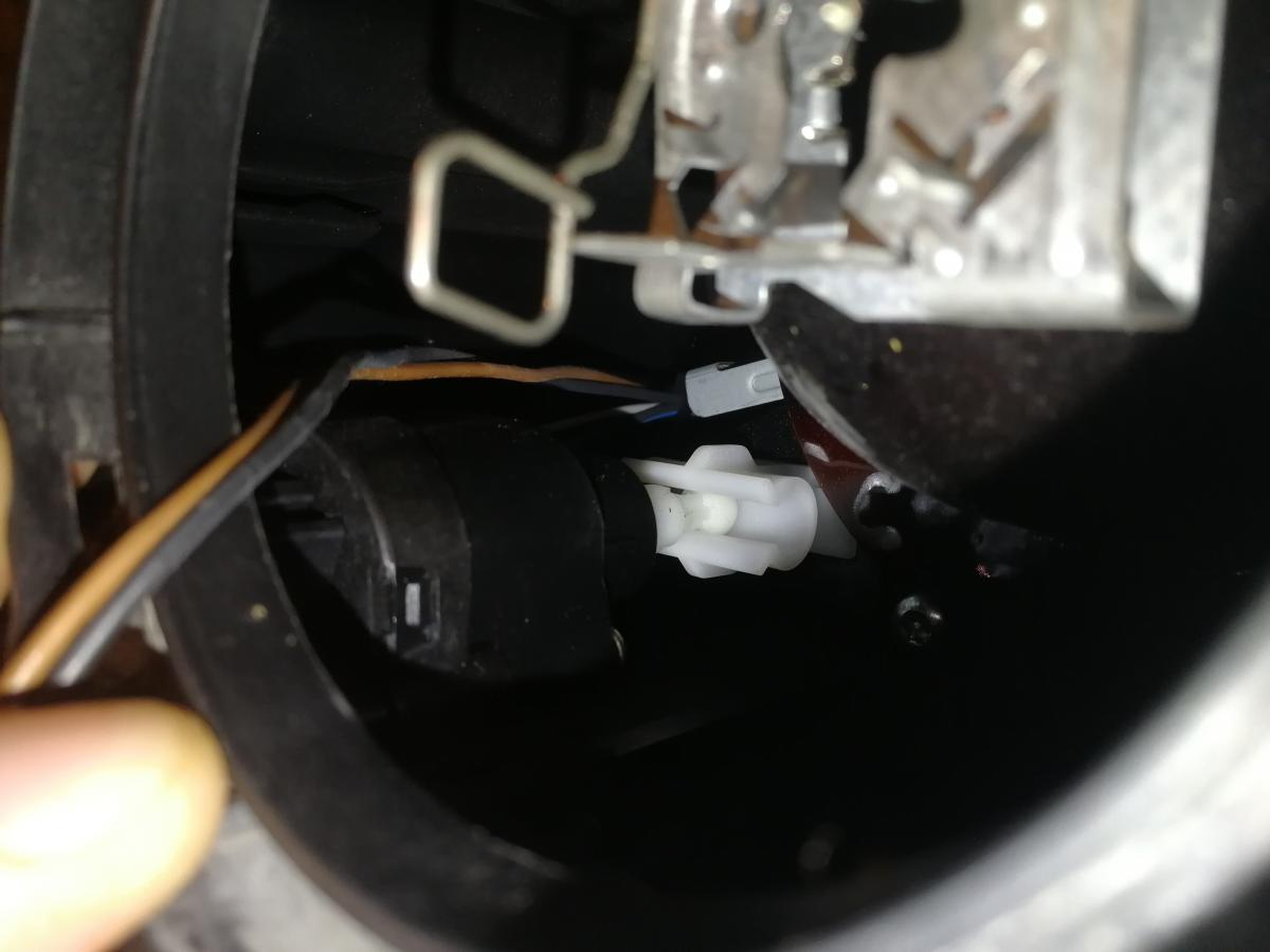

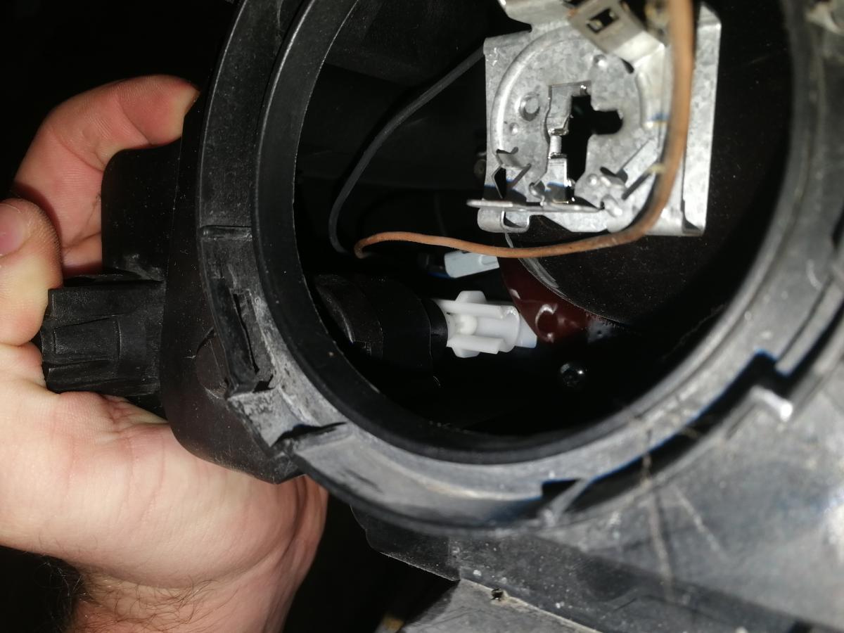

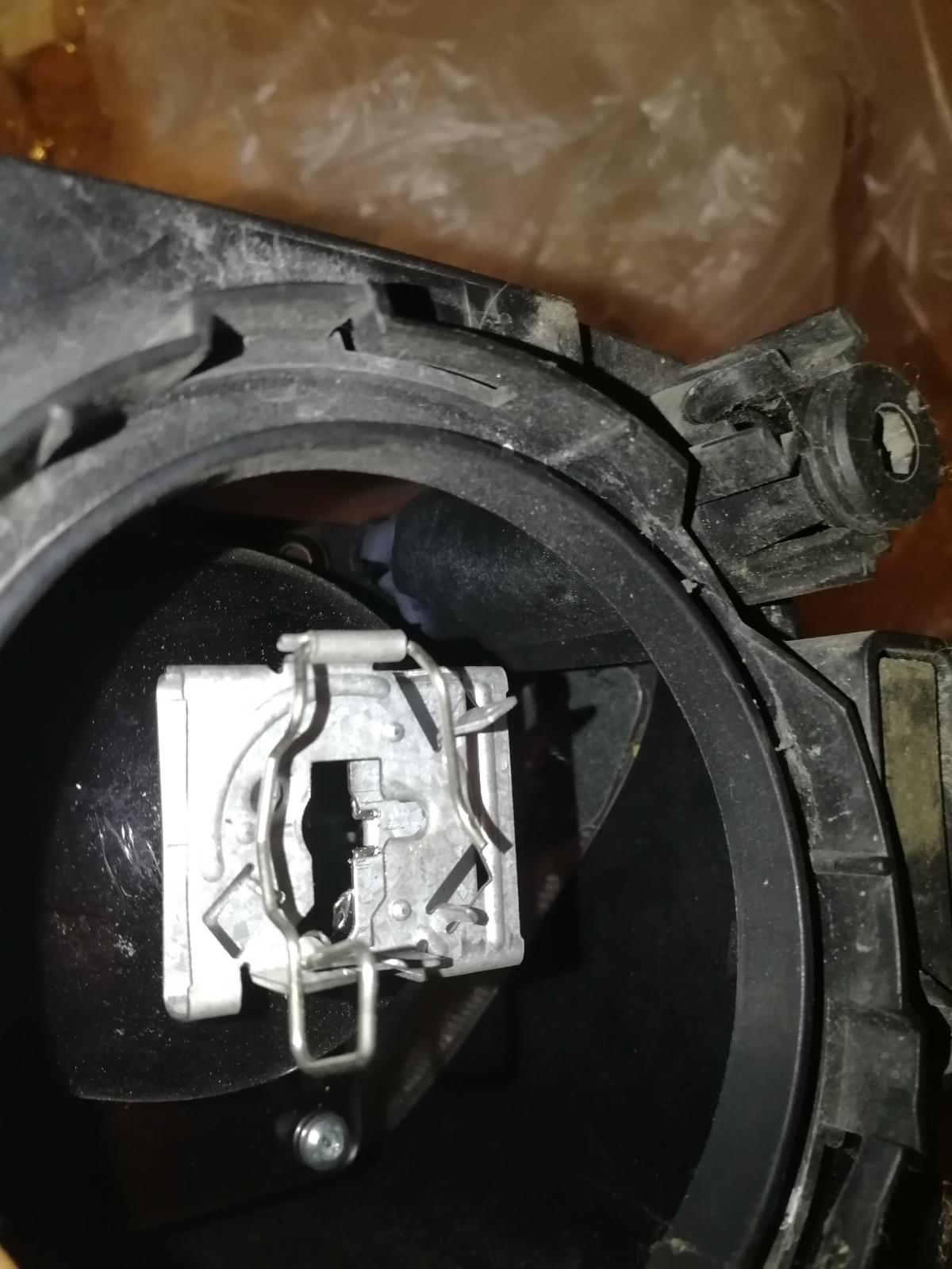

Martin Cufer Napisano 6. oktober, 2018 Prijavi Deli Napisano 6. oktober, 2018 Ne bom odpiral nove teme,bom kar tuki vpra?u ker se ti?e xenon lu?i. A je imel kdo ?e primer,da se mu je tresla le?a v notranjosti lu?i? Med vo?njo ?ez kako grbino ali neravnino na cesti se snop lu?i zatrese. Tudi ?e rahlo udari? po lu?i se le?a oz.komplet fokus zatrese. V ?emu bi lahko bil problem? Mogo?e kak nosilec fokusa? Citiraj Povezava do vsebine Deli na druge strani Več načinov deljenja...
Scr3am Napisano 6. oktober, 2018 Prijavi Deli Napisano 6. oktober, 2018 Ce se ne motim leco drzijo stiri nosilci. Vsaj pri halogenski izvedbi je tako in so stiri palcke, katere prtisnes proti sebi in se te palcke potem zataknejo v nosilce. Odpri in poglej, da ni slucajno kaj polomljeno. V najslabsem primeru kupis novo rabljeno luc za 80-100e Citiraj Povezava do vsebine Deli na druge strani Več načinov deljenja...
Scr3am Napisano 6. oktober, 2018 Prijavi Deli Napisano 6. oktober, 2018 Evo sem sel preveriti in so trije nosilci. Zgoraj levo in desno ter spodaj levo (desni zaromet) pri levem zarometu je ravno obratno. Je pa to halogenski zaromet, ampak mislim, da je isto pri xenonu. Levo spodaj Desno zgoraj. Isti nosilec je na levi strani zgoraj, vendar ga nisem uspel dobro slikati. Citiraj Povezava do vsebine Deli na druge strani Več načinov deljenja...
