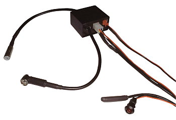

Digitalni termometer RDS
S tem zunanjim termometrom za vozila si ne boste prihranili le zapletene vgradnje tudi dodatnega zaslona ne boste potrebovali. Vrednost temperature se shrani neposredno v antenski kabel va?ega avtoradia. Vrednost notranje in zunanje temperature se prika?e na zaslonu va?ega RDS-radia, s pozornost vzbujajo?o LED (prilo?ena skupaj s priklju?nim kablom) pa vas dodatno opozarja na temperature pod ni?lo. Krmilno napravo lahko nevidno skrijete za radiem.

To pride montirano kar okoli antenskega kabla (kot nekaksna objemka) ... in nastavis frekvenco na radiu in dosi prikaz temperature... To frekvenco si shranis kot eno postajo in potem, ko zelis pogledati temeperaturo samo izberes tisto psotajo. Zal medtem, ko je prikazana temeperatura, ne mores poslusati radija (niti CDjev, MP3,... ) ...
Senzorja pa sta ponavadi dva... eden za notranjo temeperaturo in drugi za zunanjo...
Nekaj takega sem jaz imel v enem od prejsnjih avtov (mislim, da v Kii Sephii)... zunanji senzor pa sem imel napeljan nekam spredaj v blatnik ...
Skoraj tako.
Montira se ga vmes med antenski kabel in priklju?ek na radiju. In ?katlica vedno oddaja signal po kablu (preko vseh frekvenc), tako, da izmeni?no vidi? na zaslon?ku tri zapise: RDS radija, ki ga poslu?a?, notranja temp. in zunanja temp.
In ja, ?e ho?e? gledati temperaturo mora biti vklju?en radio na FM.
