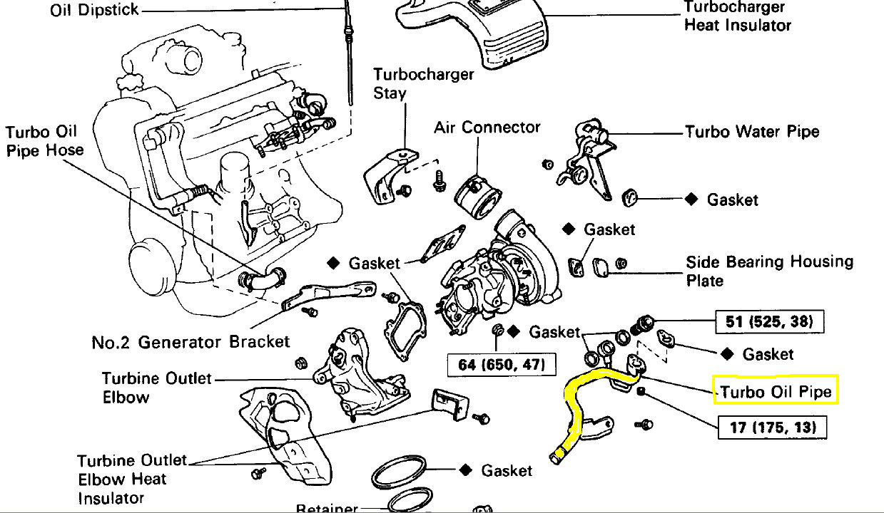

Na zgornji skici ima? z rumeno ozna?eno dovodno oljno cev za turbino. Skica motorja je simboli?na. Mogo?e je ?lo samo tesnilo na cevi, ali pa pu??a cev (poroznost). Torej ta cev ne bi smela stati 300?, razen, ?e je prevle?ena s platino. Prvi korak bi bil , preverjanje cevi, oziroma tesnila na njej. Pri menjavi je potrebno precej pozornosti glede ?isto?e, saj so oljni kanali v turbini malega premera. ?e manj?a smet je lahko usodna za turbino.
To je teoreti?no, kako to zgleda v praksi pa bi moral kako forumski mojster vedeti. Syimon je strokovnjak za turbine. Mogo?e bi on kako na to temo rekel.

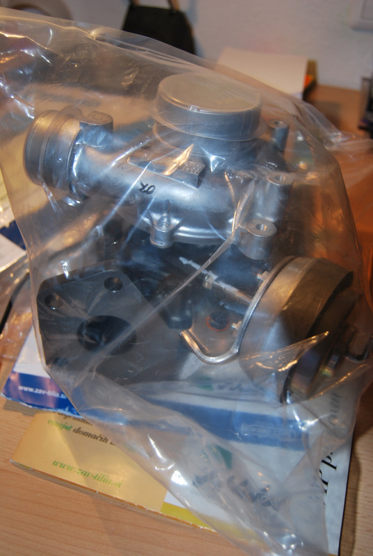

Evo turbina je doma, pa tista cev za zrak ki pride gor je tut doma. Vse novo, original:) Zdej pa ?aka na monta?o :-)
A se kdo javi, da dobi prakso :P
