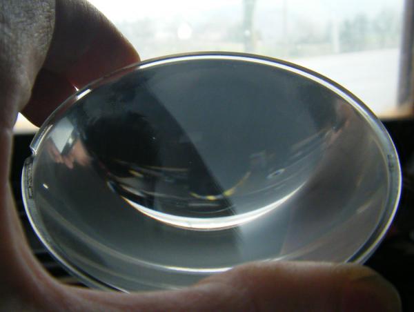

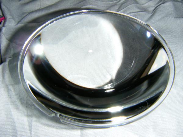

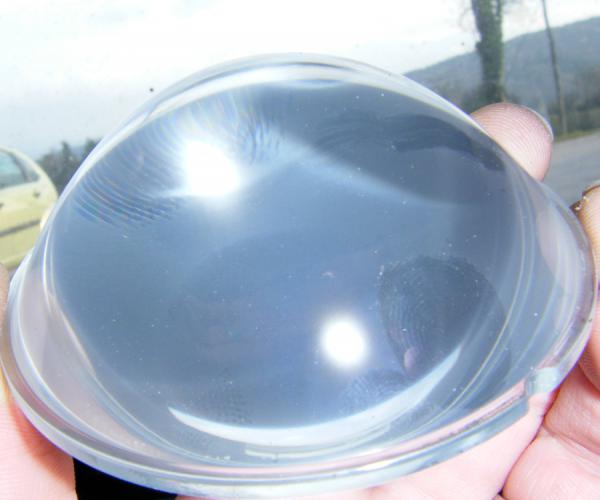

In sedaj par slikc od le?e:
Se vidi da je precej "pra?na" ker se pozna kje sm prijemal s prsti
Leva polovica je obrisana z roko - se vidi razlika z desno polovico
In ?e o?i??ena le?a

Rezultat ?i??enja - zdaj ko imam xenon not itak bolj?e svetijo, ampak ?e pri ugasnjenih se lepo vidi razlika ko pogleda? lu? - tista ki je o?i??ena je ?isto prozorno steklo, druga pa "bela". Me je tud na tehni?nem vpra?al ?e imam novo lu? :hohoho:
